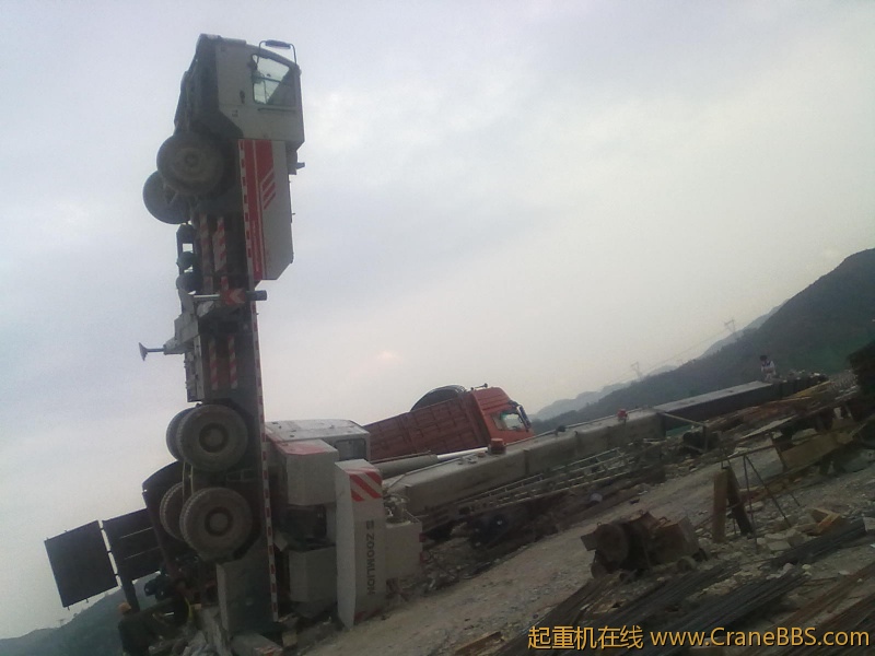

广西桂B牌的25V531吊了4捆12的钢筋一转抠了。废话不多说直接上图!

他在侧向吊着么往后倒呢,看图车子靠的很近,吊4困最多11T应该没问题的:dizzy:
发表于 2011-8-4 10:16 | 显示全部楼层
12吨的钢筋  如果说幅度在5米以内应该问题不是很大吧?
发表于 2011-8-4 12:26 | 显示全部楼层
{:3_47:}问题大了。。。驾驶员不行。
发表于 2011-8-4 18:40 | 显示全部楼层
马虎出得事,细心了就不会
发表于 2011-8-4 19:40 | 显示全部楼层
:L这也翘的太厉害了~
发表于 2011-8-4 20:13 | 显示全部楼层
:L基本臂变形了
发表于 2011-8-4 22:30 | 显示全部楼层
安全第一
发表于 2011-8-5 21:31 | 显示全部楼层
什么垃圾司机啊
发表于 2011-8-5 22:18 | 显示全部楼层
{:2_31:}
发表于 2011-8-5 22:38 | 显示全部楼层
究竟怎么回事?
 楼主| 发表于 2011-8-7 14:24 | 显示全部楼层
是转在后面翻的!回转摔歪的。所以看着像还在侧面往后翻的!
发表于 2011-8-9 00:44 | 显示全部楼层
车子的则后方和正后方吊载能力不一样 幅度一样的情况下在则后方比较有力 吊重货转到正后方如果不抬臂很容易翻车的
发表于 2011-8-9 12:55 | 显示全部楼层
我25V431屁股对货车屁股下钢筋吊5捆13吨都没事
