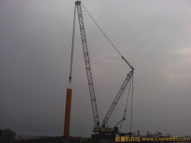

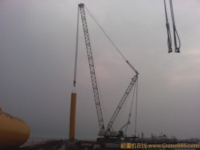

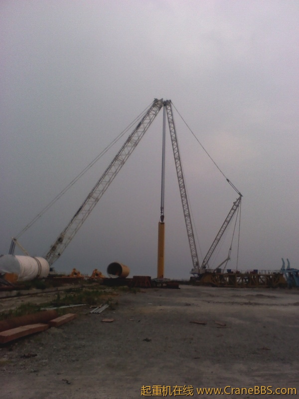

8月2号1600吨履带在沈家湾海上风电项目中的第一吊,工装塔筒第一段吊装,将为各位不定期更新。
角度差之美
角度差之美

请问楼主,给CC8800-1溜尾的那台是什么型号的车

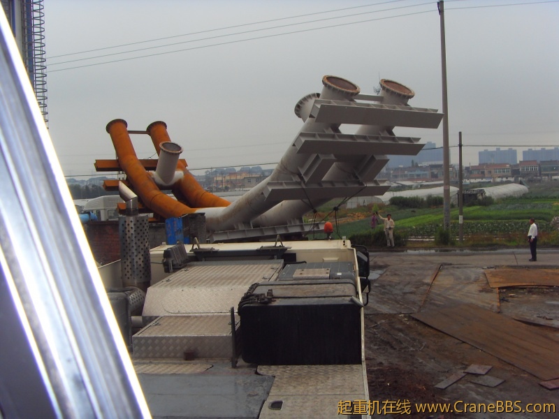

风机的基础

郁闷啊,这次出来,相机忘带了,只能用手机拍。图就少了,溜尾的是船吊,这台是在陆地上的抚挖350履带吊。这是工装塔筒第一节,上面还有三节。大家不要着急,会发图片上去的
 楼主| 发表于 2011-8-4 09:27 | 显示全部楼层
第一张图片我只是用了一个角度差,其实两个吊车相差有100多米,一个在海上平台上,一个在陆地上,抚挖350在陆在上给我们装车用的,装好车之后呢,把轨道小车拉到海上平台上,再船吊配合1600T

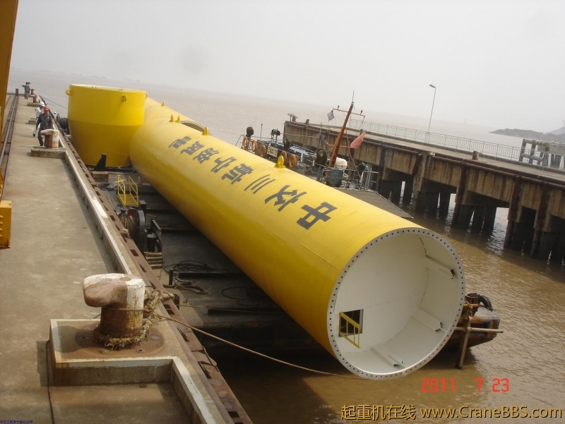

发表于 2011-8-4 17:54 | 显示全部楼层
回复 1# cc8800-1
工装塔筒靓照
工装塔筒
工装塔筒

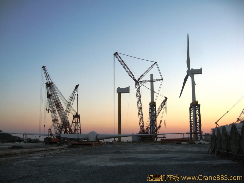

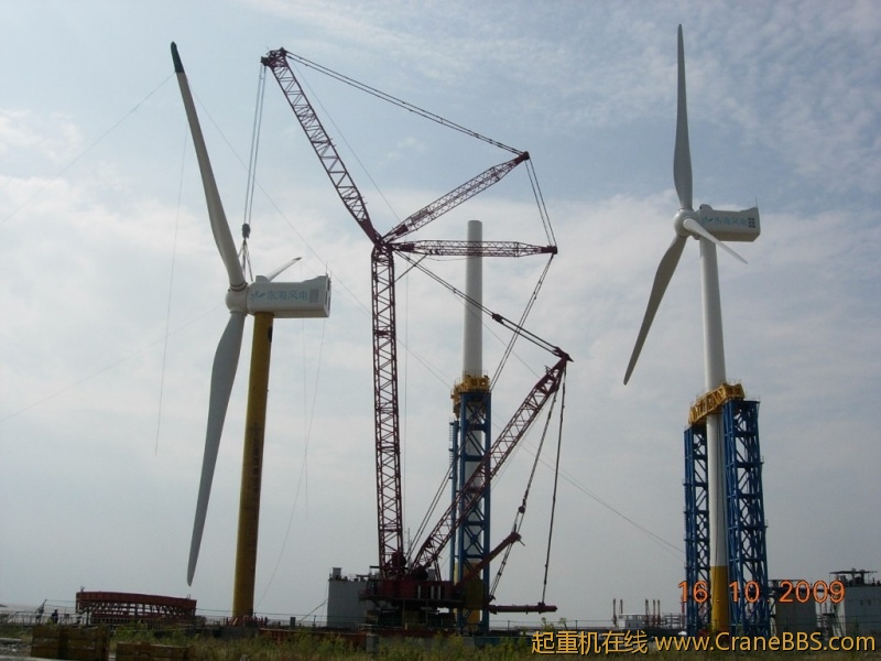

上海小洋山东海风电一期 3MW*33风机沈家湾组装
3MW*33风机沈家湾组装
3MW*33风机沈家湾组装

我X,第一眼看见那个塔筒我还以为是GTK来了呢
east-flying 发表于 2011-8-4 21:58 [url=http://www.cranebbs.com/bbs/images/common/back.gif]http://www.cranebbs.com/bbs/images/common/back.gif[/url]
工装塔筒,用来组对风机机舱、轮毂、叶片的,这三大件在工装塔筒上组装好后,在整体吊装到风机塔筒上
发表于 2011-8-4 23:12 | 显示全部楼层

原来还有这个塔筒,看样子对不同机型的塔筒法兰尺寸要求尺寸挺高啊 呵呵

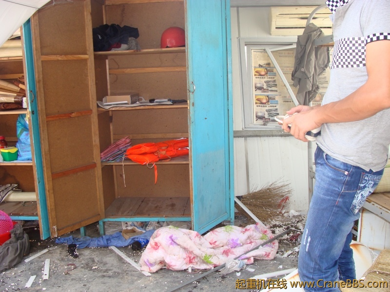

 楼主| 发表于 2011-8-9 22:32 | 显示全部楼层

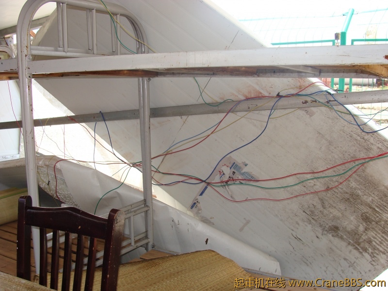

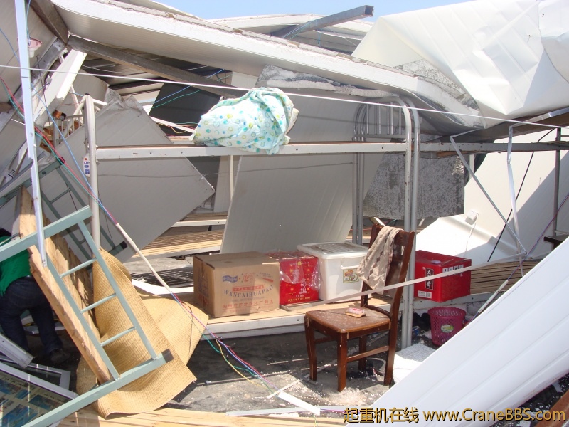

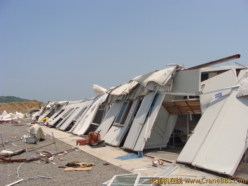

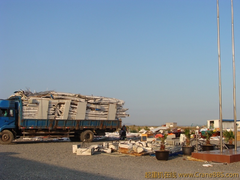

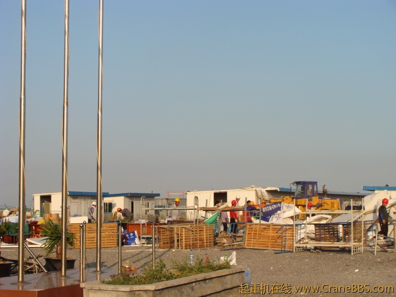

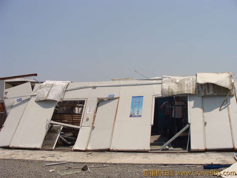

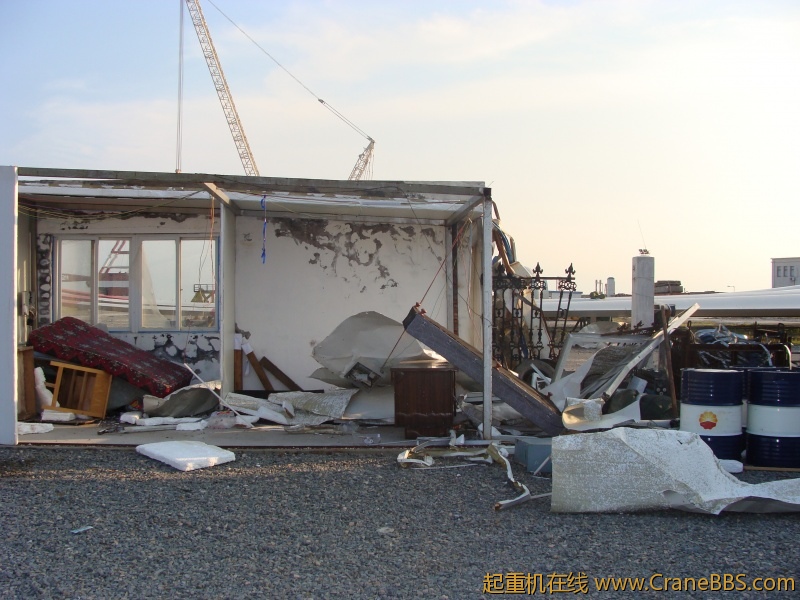

台风梅花过后的工地宿舍
