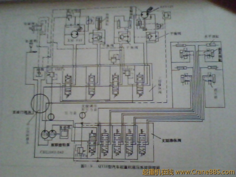

各位SF 看我的思路可行吗 我的车是单卷扬的 现在油贵 干活不划算 由于按照原厂16C的加装方法有些配件早已买不到了 我现在的想法是 买一个分配阀带溢流阀的 一个刹车梭阀 一个带马达的卷扬机总成 在液压主管路取一油 来控制复卷扬可以吗 我想他们装空调在那取油 我想我这样也应改可以吧 173536968.jpg

回复 1# 志诚吊装
    用三位五通的换向阀,不用梭阀那不是更好!还需一件平衡阀,防止落钩时下滑
发表于 2011-8-6 14:10 | 显示全部楼层
回复 1# 志诚吊装
    取油口还要看你的液压系统的设计,我手头只有25T的油路图,在不动所有的操作杆时,油路泄压,减小发动机的负荷,实现节油。
还有一个很简单的方法:油路上要三件二位四通电控换向阀,一件平衡阀,利用现在的主卷扬的操作杆通过一个电控转换开关分别控制
主,副卷扬。这样在操作室就只需加一个开关,不需大动作

 楼主| 发表于 2011-8-6 21:12 | 显示全部楼层
回复 13# fjb080907
    :handshake 是啊 你说的方法不错 可是那个阀哪里有卖的呢? 我买的卷扬机总成带平衡阀  我想的那种方法可以吗? 加了一个单独的分配阀就变成5个操作杆的了 不知道可行不?
 楼主| 发表于 2011-8-6 21:14 | 显示全部楼层
:handshake我主要是为了吊轻东西速度快效率高些 省点油

回复 20# 志诚吊装
    还要看你的主油路的设计,我手上只有25T的油路,是不能随便加东西的,你是哪里的,看看我能否帮你买?还要注意选型号,最好把你的油路图发给我,
我帮你看看,我可是搞了11年液压的.

回复 26# fjb080907
    {:3_53:} 太好了 SF 我明天看一下我的书里有没有16C的液压原理图 我买了一本浦沅厂内部员工的修理书
 楼主| 发表于 2011-8-8 22:20 | 显示全部楼层
二位四通电控换向阀{:3_53:}好东西 这个东西那里有得买呀? 这样的话我就不用想办法设计操作杆了 接线容易多了 和原厂的切换道理一样 只不过一个是电一个是油
发表于 2011-8-9 21:23 | 显示全部楼层
回复 29# 志诚吊装
    图不是很清晰,但基本可以看清原理,可以直接加,不复杂,但要搞清楚压力和流量的匹配问题!
按我讲的方案是工程量小些,最容易配管。液压马达自带平衡阀的话,只需一个阀座和三个二位三通/四通阀即可。
用四通的阀时不用的钩锁紧比较可靠。以上是采用容易布局的板式阀。采用管式阀就比较容易改造,但布局较差也不易采购。
 楼主| 发表于 2011-8-9 22:32 | 显示全部楼层
:):handshake你好 带平衡阀的液压马达是转配16T吊车的 压力和流量应该和我的车匹配 您说的(一个阀座和三个二位三通/四通阀)是什么样子 给个图片好吗 哪里买得到 (不用的钩锁紧比较可靠)怎样锁紧

:handshake按您讲的方案 接线配管子都好办 关键是你说的那个切换阀 到哪里买?
发表于 2011-8-10 22:47 | 显示全部楼层
把你带平衡阀的液压马达的型号,参数发来,最好是把现在用的卷扬马达的型号,参数和供油钢管外径数据也发给我,我帮你选型。我们厂里经常用到这些阀,是厂家直供的
