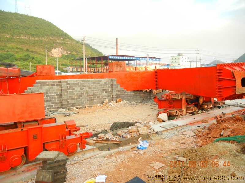

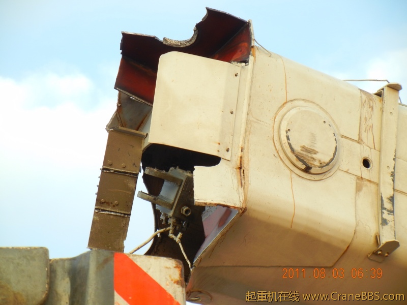

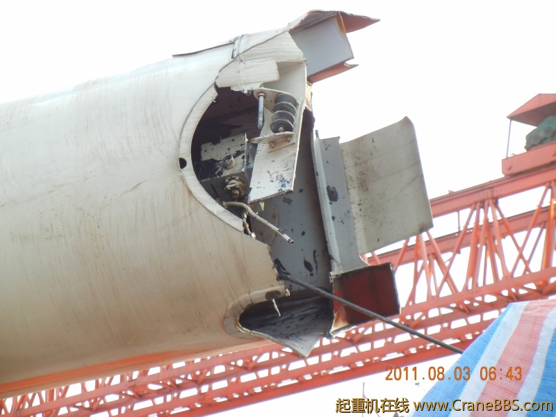

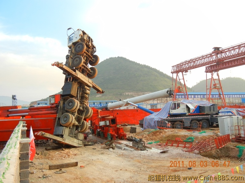

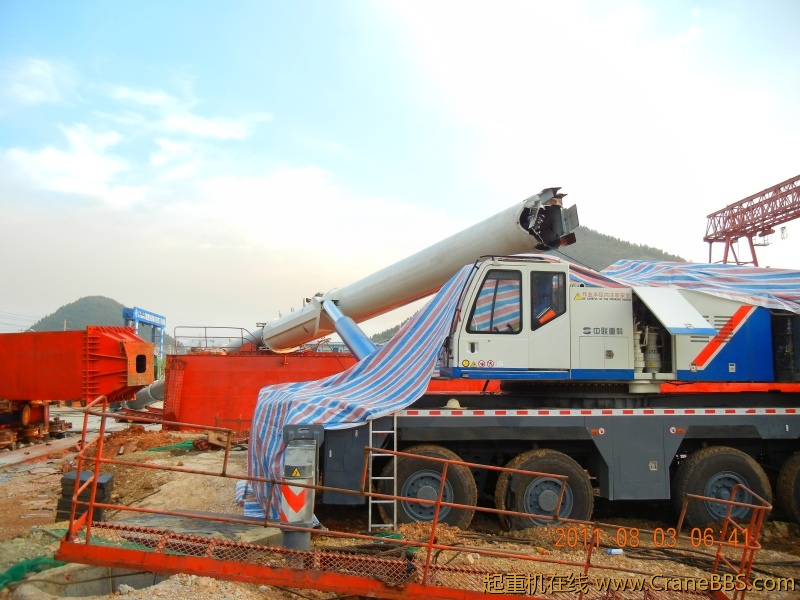

回复 12# 伊辉
   老兄,,事情已经出了,不要有事去联想到质量如何如何:'(,它是260和60吨在同时抬吊900吨龙门吊主梁,抬吊到20多米时大车一根提绳断裂,瞬间力量把大臂根部撕裂,才折弯变幅油缸,60吨颠覆 DSCN0197.JPG DSCN0194.JPG DSCN0196.JPG DSCN0195.JPG DSCN0200.JPG

哎,,麻痹大意,不该发生的事故!
发表于 2011-8-11 20:14 | 显示全部楼层
提绳断裂,瞬间力量。哪里柔软断哪里这里可以看出来哪里弱。
发表于 2011-8-11 22:17 | 显示全部楼层
那个中联是不是质量问题??怎么大臂那里会这样?

发表于 2011-8-12 22:18 | 显示全部楼层
TMD!为什么65T的没有那个地方出现断裂呢?厂家把电脑数据拷贝出来说超载了保险公司拒陪。严重的质量问题!:@

发表于 2011-8-15 08:20 | 显示全部楼层
回复 34# Chs543853186
    没断是因为自重不够直接翻车
发表于 2011-8-15 08:22 | 显示全部楼层
像260的如果翻车就是正常
