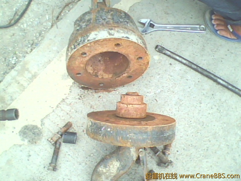

:) 你们也保养过副吊钩吗? 今天把吊钩拆开一看里面没有一滴油 看到轴承都生锈了;P 我把里面装满了黄油 IMG0862A.jpg

靠  没轴承啦
 楼主| 发表于 2011-8-8 20:45 | 显示全部楼层
:) 回复 4# 浪漫人生
    浦沅的是没有轴承 你拆开徐工K5的你看有没有

笑够保养很重要,就上星期我的16T小勾吊着东西直接掉下来了,就是里面的轴承碎了,幸好没出事。上星期我把所有车的小勾都保养了
发表于 2011-8-8 21:26 | 显示全部楼层
回复 5# 志诚吊装
    PY的有轴承,我的20H上星期刚拆过

 楼主| 发表于 2011-8-8 21:52 | 显示全部楼层
回复  志诚吊装
    PY的有轴承,我的20H上星期刚拆过
爱吃猫的小鱼 发表于 2011-8-8 21:26 [url=http://www.cranebbs.com/bbs/images/common/back.gif]http://www.cranebbs.com/bbs/images/common/back.gif[/url]
    :) 谢谢 我只有16C 我的16C没有轴承 我的是单卷扬的可能厂家考虑用的少没有装吧 我看副钩用的多老是转

勾子不可能没有轴承吧,不然勾头怎么转啊,它的轴承和普通的轴承不一样的,勾子上的轴承是分体的

这里面油轴承的

吊個3.4頓全靠著6個螺絲?????

二零b的拆过,换个压力轴承!
