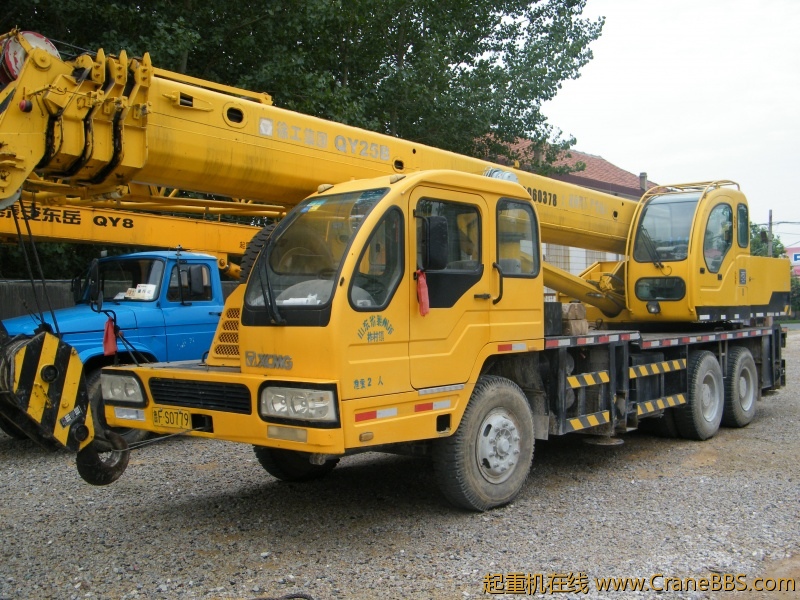

DSCF2348.JPG 我的徐工20B去年放支脚时不用加太大油门,脚出时挺快的,但今年往后放时觉得比以前慢了,而且还得加大油门,不知道是怎么回事,是不是油的虑芯好换了,请SF指点 谢谢
还有东岳大8吨上车不打火了,也不知是电锁的事还是别的,前天打火时听到前头啪的一声,然后就不打火了,前头打火好使,上车一点火电器设备就没电了,一松就又有电了,不知道是哪的问题,请SF指点 谢谢

回转是不是也慢了

我把支腿油门拆掉了

大8T应该检查一下回转中心

大8好了,就是回转的事,铜柱磨损了,弄一下好了

好像我的也有过那问题 ~单解决的  忘了怎么弄的

是欧2发动机吧,你的支腿换向手柄拉杆上的油门挡块可能错位了,挡住了换向阀阀杆全部伸出,所以支腿速度慢而且油门大

哪个档块 不明白,是控制油门的那个拨差吗

是多棱大臂,我车也那样,支腿盒子里摸一些黄油就好点。过段时间又不行了,伸水平很慢
