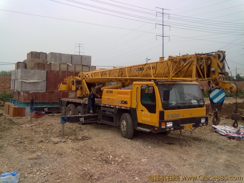

09年11月份的K5,最近干活的时候发现吊货的时候5节臂往回缩
这段时间光干配重了,我一般单伸345吊8吨左右,杆长20米左右,现在的问题是起吊后5节臂往回缩,就是最前面那节细的,只有那一节往回缩,缩大概十公分左右,请问什么情况? 20110730004.jpg
