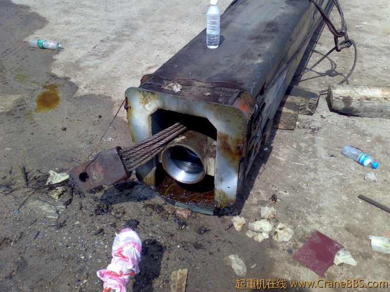

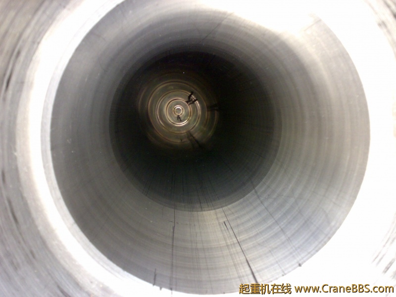

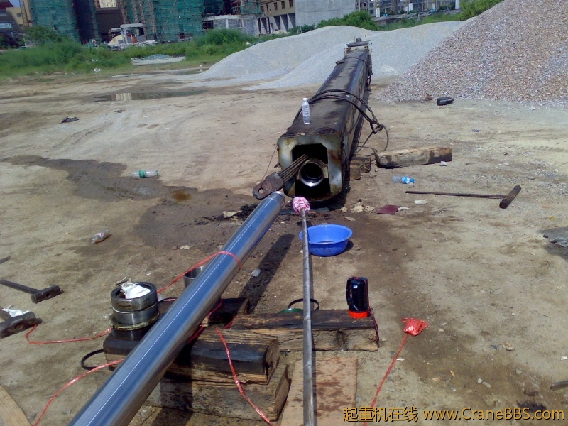

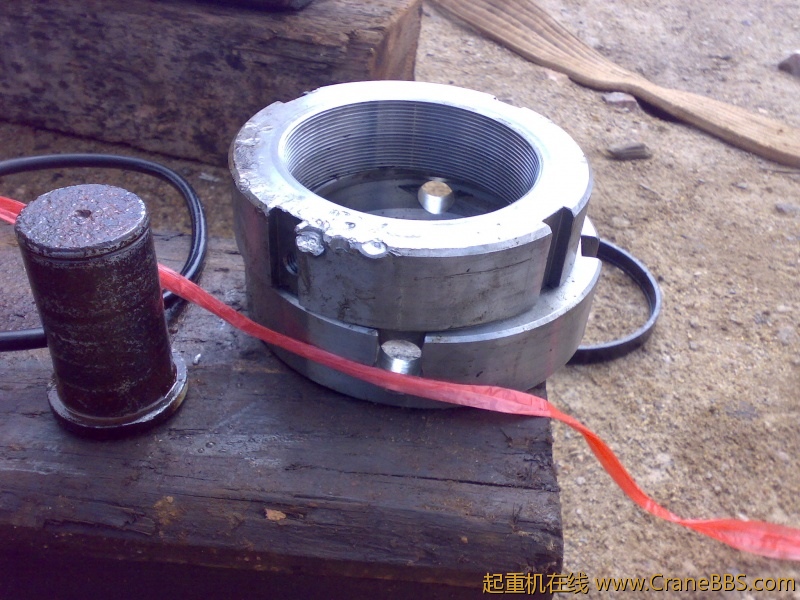

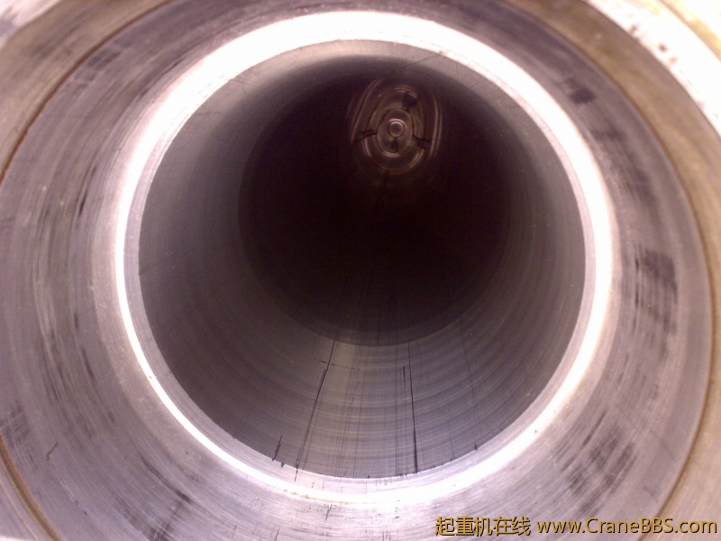

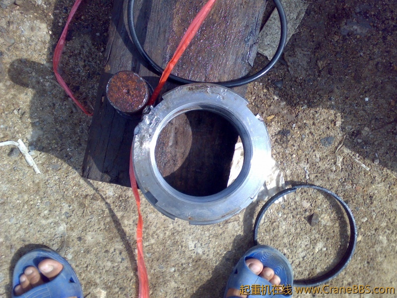

我同学的25H今天抽大臂.因为内泄..大臂吊东西会
自动回缩..特别是重东西..拆完大臂后发现油缸里面的
套铜被拉伤了..在此请教各位SF有没有办法补救..
没钱换新的..人家要买就要买整套的..连油缸也一起
卖的..好像要3万多...不知道大家有没有认识中联修理
厂的人..想问下这25H的套铜能不能单卖的..单卖要多少
钱..二手的也OK..型号是25H.. 201108121115.jpg 201108121116.jpg 201108121117.jpg 201108121118.jpg 201108121119.jpg 201108121120.jpg

拿一千以上的砂纸打磨就可以,如果划痕很深的话就用手磨机打磨。只要摸上去不蹭手就可以,内漏主要是油封时间长老化掉没有弹性。看看油缸是不是直的。如果已经变形就抓紧时间换掉,变形后摩擦厉害,就可能导致有划痕。如果没有变形打磨打磨,换好油封三年以内没问题。只要现在的划痕打磨到用手摸上去没啥感觉,肯定没问题,它们的摩擦是很小的,还有液压油润滑。

    拉伤是油缸套..不是油缸...在里面有两米左右的拉伤...不知道要怎么补啊...

上车床。让他操作仔细一点应该没问题的。油缸套划痕深嘛?不深的话手工就可以,我以前那个旧吊车也是和你一样的故障,打磨完用了两年多了现在也没再出故障

    缸筒拉伤了..如果从入口伸手进去补的话..最少要10米左右长...是在最里面的..有2米左右的拉伤..现在到底有没有人成功修复过缸筒..我在百度上查不到..

    请问什么车床刀具能伸到缸筒里:L这是需要深孔加工设备比如深孔镗床

从这图上看拉缸不太凶。可以只换缸筒的。如果不想换可以把缸筒简单修下,看你那的条件了,用砂纸打磨;上滚压头都行。最好再把活塞做成铜的。呵呵。

我就是油缸厂的售后服务员,缸筒拉伤了就没办法了,只有换新的。缸筒都是专门的推拉镗加工出来的,除了轻微拉伤,其他的都是没办法修复的。

缸筒可以找油缸厂定做,不建议旧缸筒修复,因为缸筒内壁是一层薄薄的镀烙层,既然已经拉伤,再使用就会使镀烙层剥离缸筒内壁,金属末污染液压油,液压系统以后会出现很多问题。如果上磨床把缸筒内壁磨圆,缸筒内径会加大,而活塞头的组合油封却是规格油封,不能加大,油封装上不合适,以后还是会内漏。不要贪一时之便宜。  我这里有大型油缸厂,地址广东省佛山市南海区,联系18688425095王生
