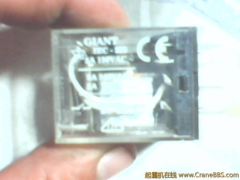

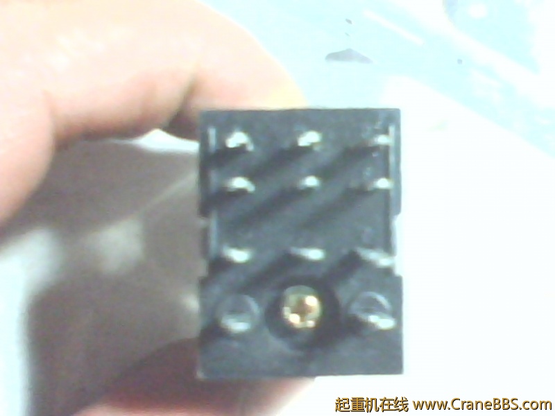

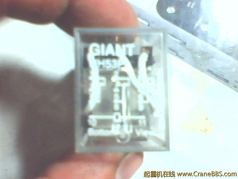

:victory:你下车油门要是正常的话 买一个和下车一样的油门踏板看是几根线 在通过中心回转那里把线找出来 自己从新走一组线 你说并起来不正常那肯定了 油门踏板就是个可变电阻 并起来阻值不对了肯定不正常 你干嘛不加装一个开关 来转换 走路时开下车 支好车吊东西开上车按道理来讲上下车油门踏板是一样 既然你已经清出来了油门线的编号价格转换就可以了 你到电子城买两个24V的3连10A的小继电器一个按钮开关就可以解决你的问题了 IMG0879A.jpg IMG0880A.jpg IMG0881A.jpg 想你这情况就应该和中联对抗到底 我这里有个买挖机的和你情况一样质量问题把挖机锁了厂家不管他把GPS拆了厂家来人找麻烦他把他们骂了回去 他说打官司都不怕质量问题不解决还要钱 那厂家都怕了只好走了 材料最多20几元就搞定了
