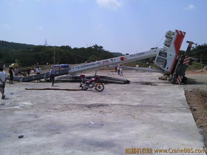

5支腿 就伸一只 还伸那么长的臂 玩心跳是把。 翻了咯

{:3_47:}纯种傻帽啊。那么大场地 竟然出一条腿 还有三条腿塌别的船去了?  驾驶员 2B...

还有一点 忽然发现 他的腿只垫一个板,估计是开山寨小车出生的司机。这25还是新车 心疼死我也、、、

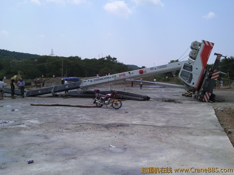

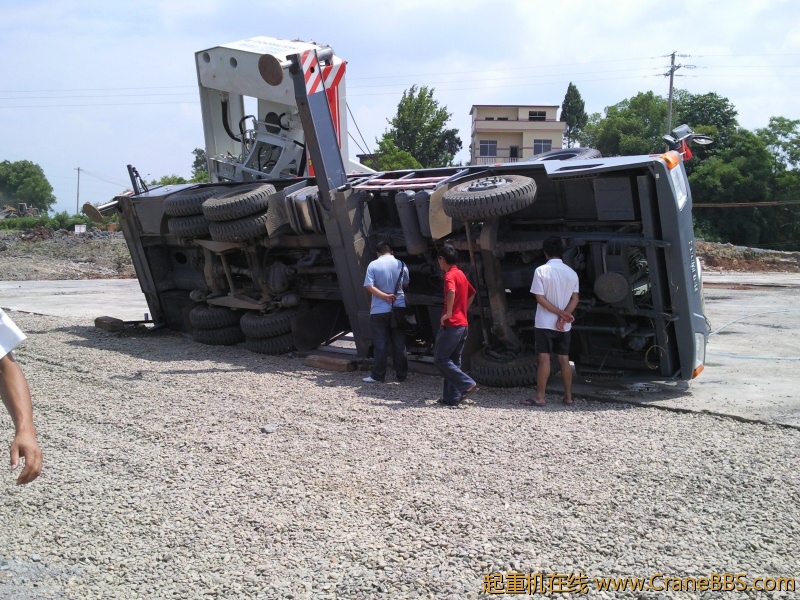

回复 4# 春夏秋冬
    他至少出三条腿了   没看到水平油缸都顶出来了吗   你在看地上的车辙印  是全伸了

估计超载导致的!!!腿是被压进去了

厉害啊。。。哥都吊不过他了。。吊3捆钢筋,放那么远!肯定超多了。俺怕怕!

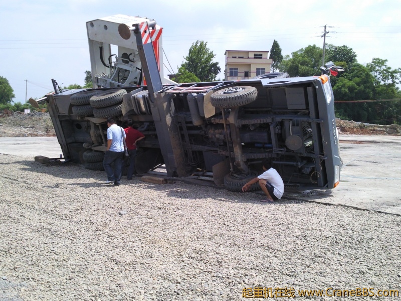

回复 4# 春夏秋冬
    你懂个毛啊?   人家吧支腿都打出来了    但是翻车以后水平支腿油缸承受不了  地盘的重量 所以就 缩进去了   有的是油缸支座受不了 开焊的   懂了吗

超载特多离地太高,所以。

回复 8# 好逊的新手
    兄弟眼力不错,是伸了三条腿,不过再仔细看看,水平油缸只缩回了一小半。司机是老板,半腿吊三捆钢筋,又是生手,想不翻都难

回复 19# 495058617
    哈哈 我这不是菜鸟吗。没看到那张照片上翻车后油缸顶到外面了 我以为是工具箱。。。。。

发表于 2011-8-16 11:33 | 显示全部楼层
:L怀疑这车是新回来的第一吊,很新很新,牌都没上

回复 29# 7385229
    l老板木有钱,两兄弟合伙买的。。。。。。。。
 楼主| 发表于 2011-8-17 16:41 | 显示全部楼层
回复 28# hwj.ly
    不是第一吊也是个位数的吊

发表于 2011-8-23 21:26 | 显示全部楼层
122399301 发表于 2011-8-14 22:35 [url=http://www.cranebbs.com/bbs/images/common/back.gif]http://www.cranebbs.com/bbs/images/common/back.gif[/url]
    你又犯了我重申过的一个错误,5支腿至少伸了四个,你现在所看到的是因为事故发生后支腿受压导致的卸荷引起的回缩,很多事故中论坛的朋友都会说事故车辆没伸支腿,这是极其错误的!
春夏秋冬 发表于 2011-8-14 23:07 [url=http://www.cranebbs.com/bbs/images/common/back.gif]http://www.cranebbs.com/bbs/images/common/back.gif[/url]
    看一下楼上我的回复!:handshake
