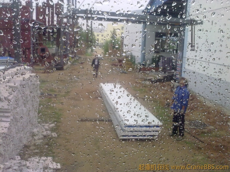

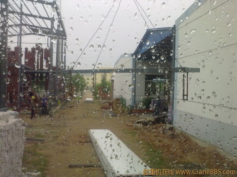

求点方法 现在吊装彩钢瓦 你们用啥工具
发表于 2011-8-15 10:21 | 显示全部楼层 |阅读模式
每次10张8米的 吊到楼顶
一开始用吊带 结果吊了一次 吊带就出口子了
换钢丝绳  一下就嘞进去了 后来边上 用胶皮垫 但是 瓦还是有点变形
你们在吊装的时候有什么好办法 不损坏 瓦的情况

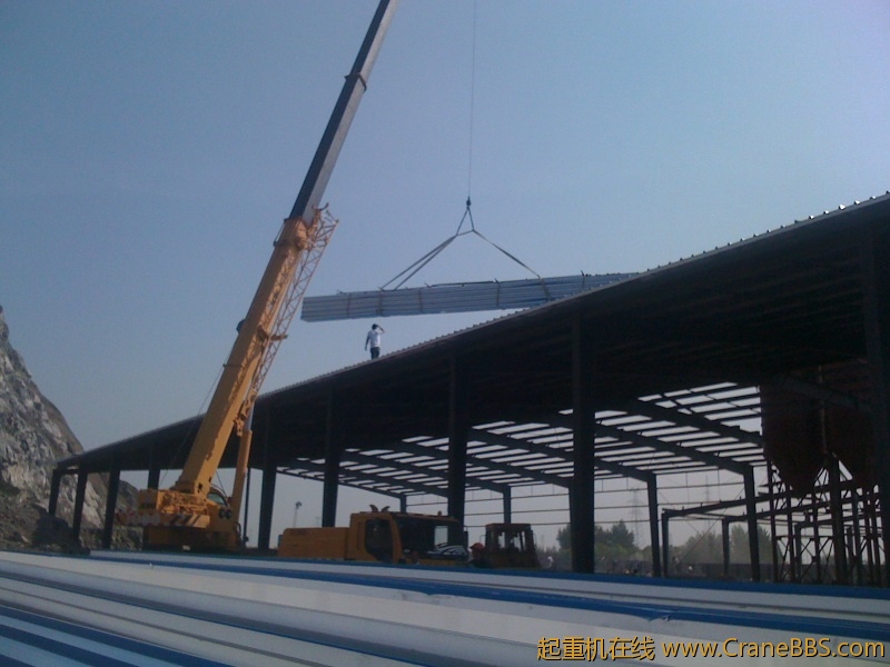

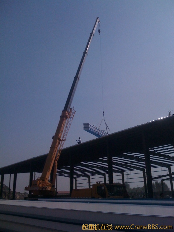

发表于 2011-8-15 12:42 | 显示全部楼层

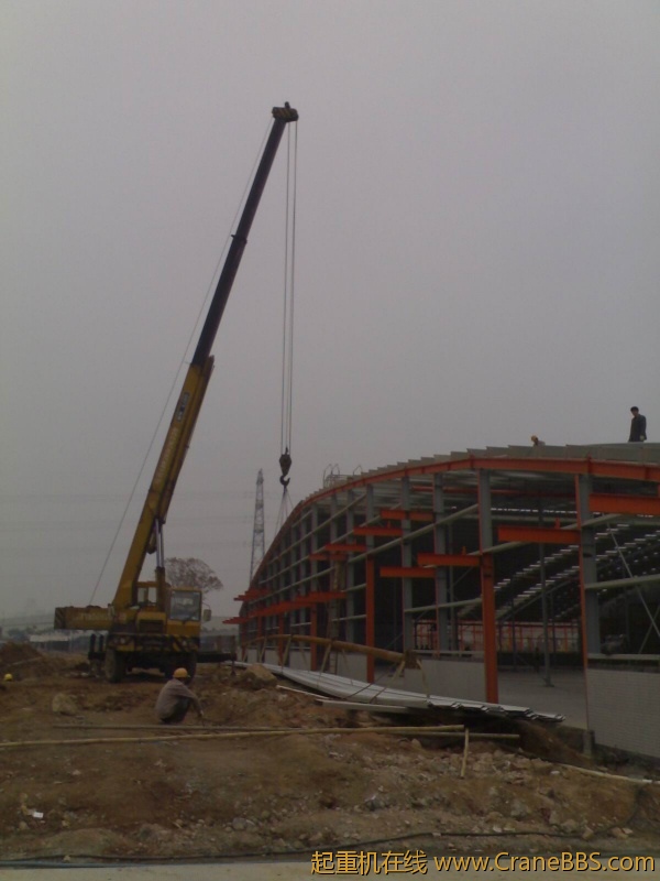

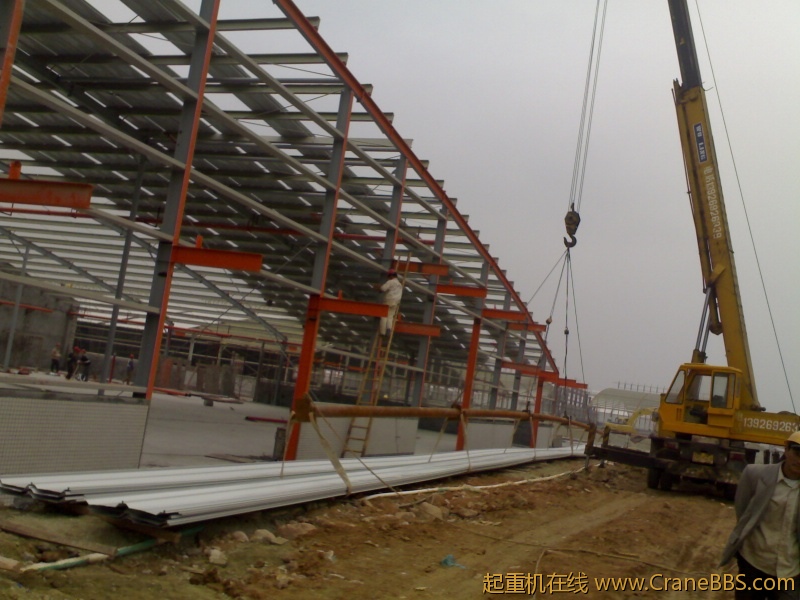

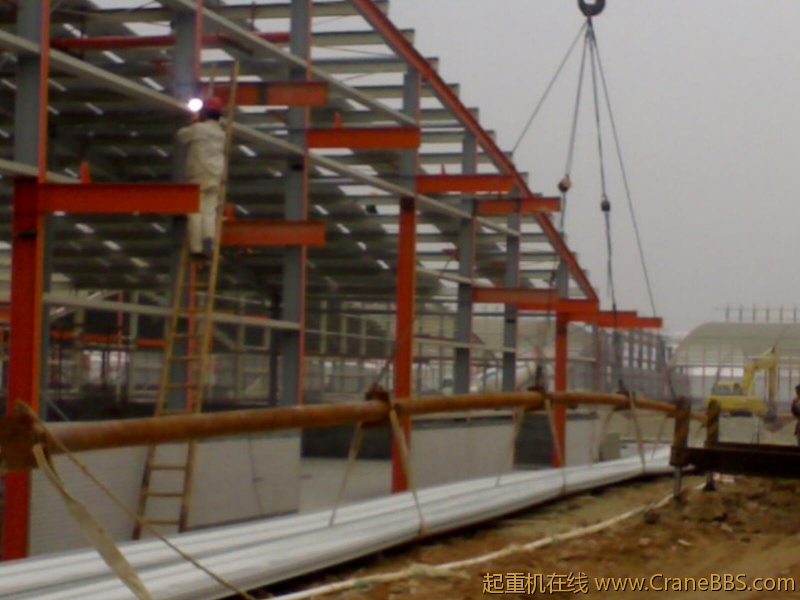

平时都是工地上做的架子   快   方便   不伤瓦

用钢管做成架子…一次少吊点

九米的我都是用两根吊带
发表于 2011-8-15 17:15 | 显示全部楼层
我的方法和上图的差不多,最长2台车台吊吊过45米
发表于 2011-8-15 17:25 | 显示全部楼层
用钢管做成架子…一次少吊点

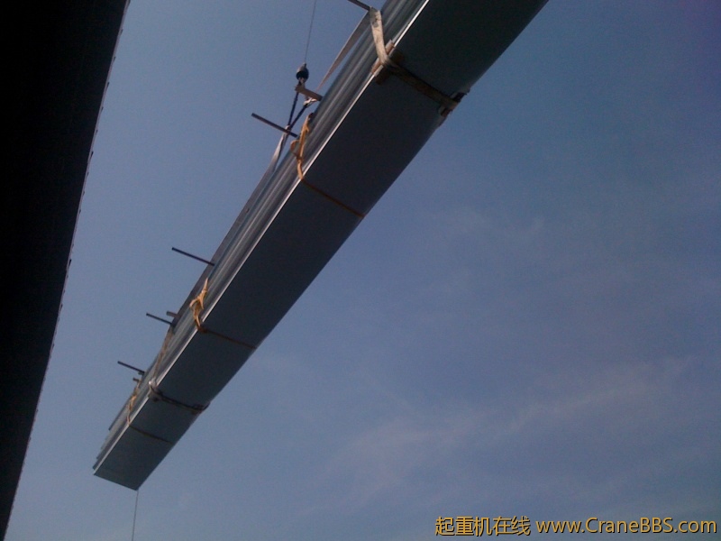

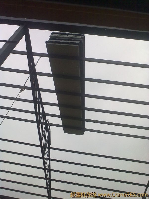

736659592 发表于 2011-8-15 16:28 [url=http://www.cranebbs.com/bbs/images/common/back.gif]http://www.cranebbs.com/bbs/images/common/back.gif[/url]

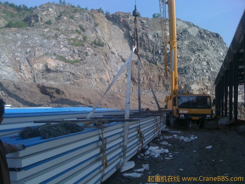

    我们都用架子管做个小架

8-10米的瓦 用2跟布带都ok了 还用什么架子 超过15米的瓦用架子好点~lz我还第一次听说吊瓦你用钢丝绳吊的~我也服你了
发表于 2011-8-15 21:58 | 显示全部楼层
回复 1# ygtx168
    8米的瓦  太好吊了  我们都吊的 基本是  二十多米的瓦
你用两根 5米的吊带,    一个头 从另一个头里套出来勒紧     瓦的两头 留三米 就OK 了

平时换车胎把内胎换出来的,把一个分四份。  吊瓦当然是用布带,然后把内胎放到角位处,拉紧!

回复 27# berlaier
    你说的是这个方法吗?放在檩条上直接抽钢管。其实和他们一样。
