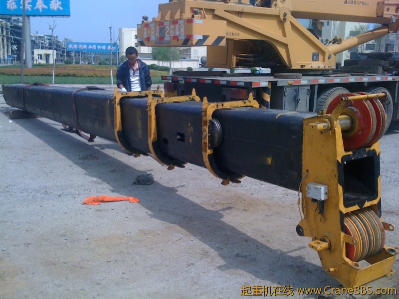

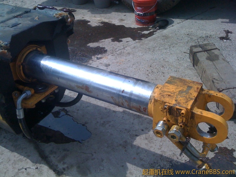

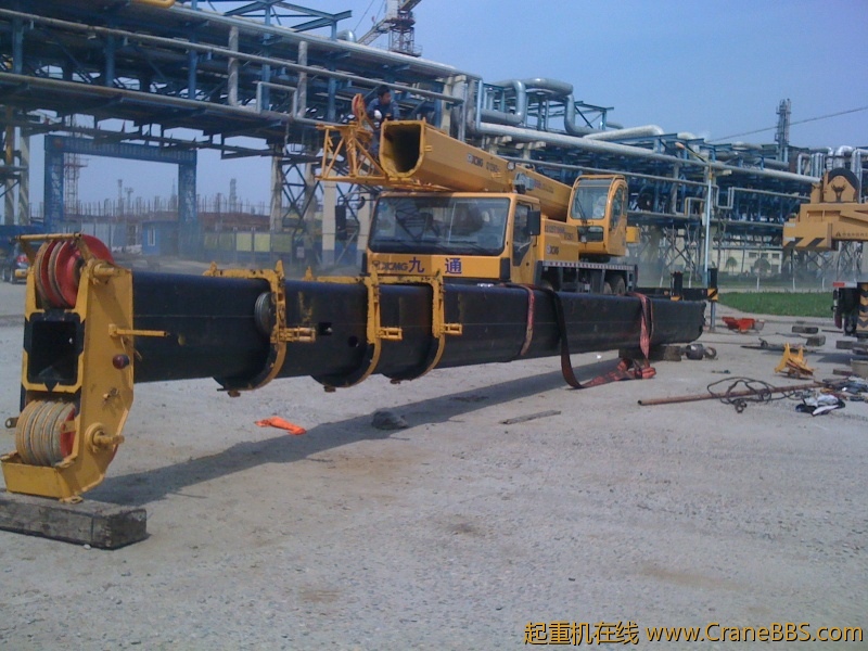

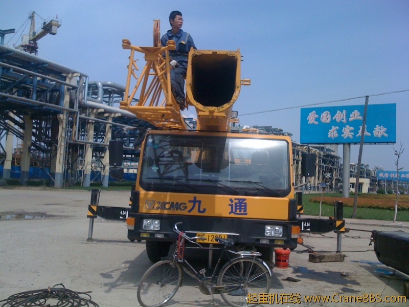

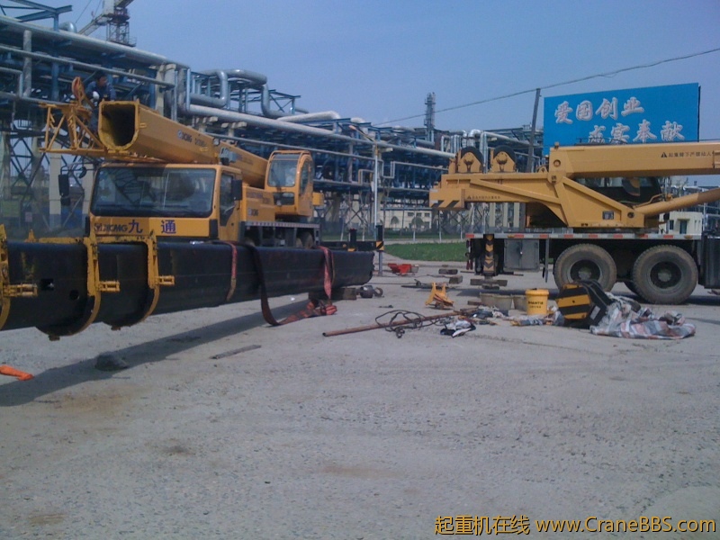

   用一台吊车邦助就ok了

    大臂托拉绳乱了,缩不了臂,在现场用12吨吊车拆大臂

一个吊车可以了  我都弄两次了

我们以前抽25H的时候.是一个车拉.一个车吊.有叉车很方便的.

这个钱你就不要省了,伸缩臂绳很麻烦的,还要调试,找专业的吊车修理工吧。佛山市南海区里水镇吊车修理厂18688425095王生

一台吊车就可以抽大臂了,这活我干过

1个5吨叉车一个吊车8吨以上的就可以了!
