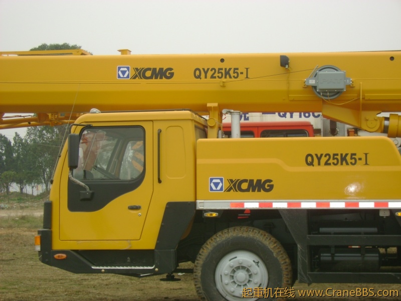

2010年11月分的车。新车来就感觉车无力,油耗很大,就有保修,上柴服务的在保修后背着电脑来过,经过检查上柴的回复是各项数据正常,徐工则回复欧3发动机都这样,但我们自己开着车就是不对,徐工的产品介绍书上说百公里油耗大概37升,中途我又多次以车无力,油耗大报修。上柴次次说检测数据正常,直到上个月我和几个车去外地干活,上个比较陡的山坡,350T很轻松上了,2辆破半挂。老解放头拉了40T的配重也黑烟冒冒上了,我却上不了,于是再次以车无力。油耗大报修。上柴人到后检测数据又说正常,但我说不相信你的电脑,只相信我自己看到的,于是要求上柴跟车。上柴人跟车后也傻眼,经精确测算百公里耗油达到78升,每公里要6.3元,于是换电脑板,共轨组件。现在车是明显有力,油耗大幅下降。朋友们说说我现在这车10个月多烧的油该不该问徐工算。。徐工这样的售后就我们怎么再买他们的车。。。

我的车无力是共轨压力不对和油路不通畅的原因

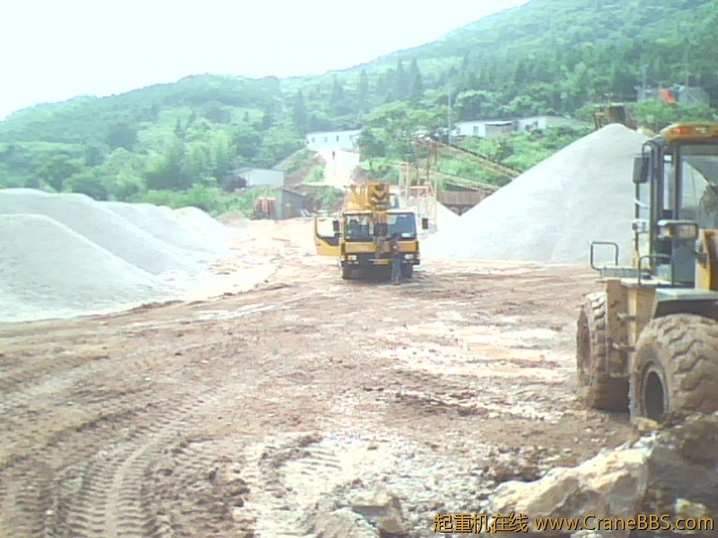

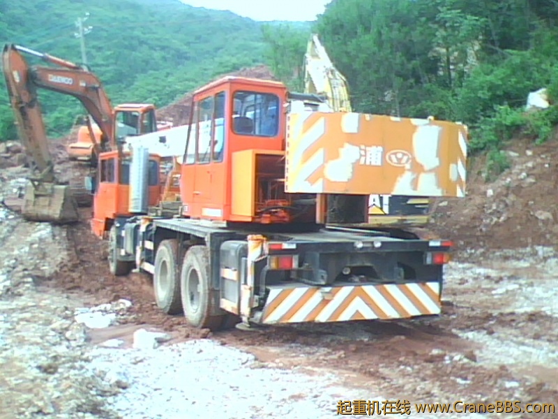

平时没事都不敢多移动几次车 我的25K5-I 还不也以样  我是修车出来的 为了环保电喷发动机牺牲了一部分动力性 所以你说没劲 老解放冒点烟都上去了 欧2不环保吗? 不是 实际和欧3一样 主要是机械泵有个可以人为放大油量的部位 油量大了冒点烟 自然有劲了 油量按原厂正规的根本没有烟的 有一次我去吊挖机要开到山上去 16H上去了 我冲呀冲 5次上不去 挖机拉也没有用 没办法 换16C来 一冒烟不用挖机拉自己上去了 16H还是挖机拉了一半路 我的16C新油泵放过油量的 不放也没劲 你喊他们看电脑也没用 要想有劲呀 唯一的办法换油泵改回欧2 保证有劲  我和老三一25T的一起爬坡国道呀 我连他影子都看不见

现在是换了共轨组件,车有力了,油耗低了,具体要测下

换好共轨组件,刷新电脑,至少现在车是有力了不少,上大桥都可以加档上。以后就不知道了。油耗也确实有下降,具体我明天测
