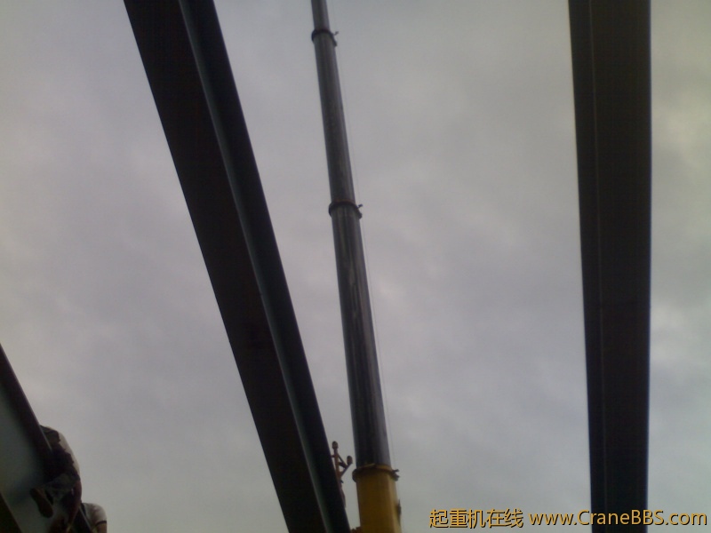

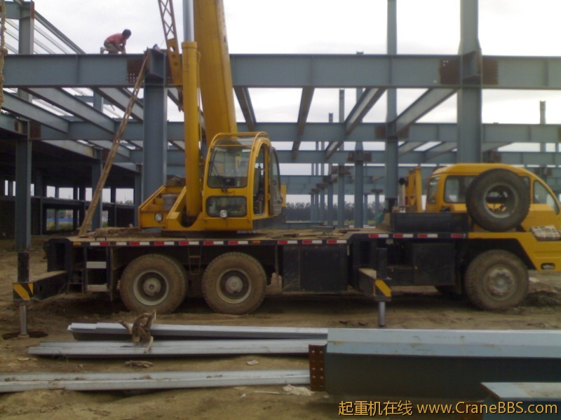

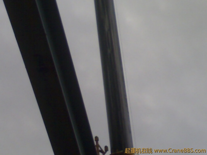

请教各位SF09年4月的20B-1觉得大臂下面磨的很厉害,觉得抹黄油不算太懒,人家4,5年的车都没我磨的厉害。刚抹完黄油出2次大臂基本就磨干净了,现在大臂都磨得很亮了。是哪的原因啊?排除带载出臂的原因本人从不那样糟蹋车。 20110817245.jpg 20110817246.jpg 20110817247.jpg

回复 1# 20B-1
    看大臂情况下半部磨损比较均匀上半部分似乎有伤
       建议把摩擦块拆下清洗 可能有灰尘及沙子

可能上滑块压的太紧了,或者臂有点向下弯的挠度,或者滑块调得不平。 佛山市南海区里水镇吊车修理厂18688425095王生

滑块太紧了,或者就是滑块黄油上面有沙土
发表于 2012-11-6 11:17 | 显示全部楼层
滑块太紧了吧
