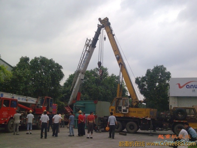

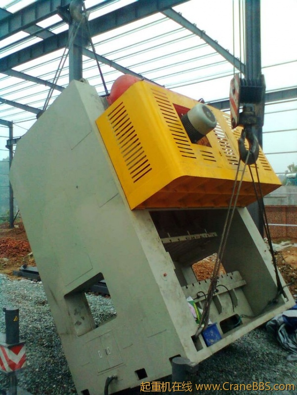

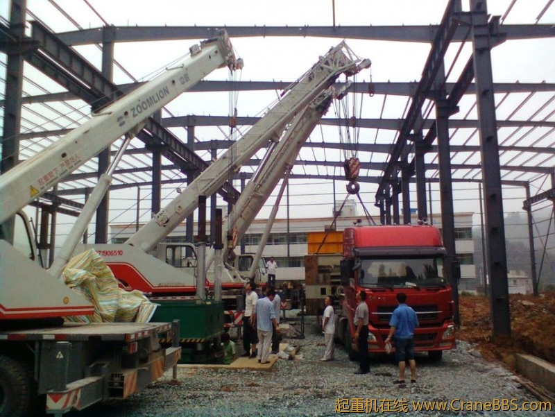

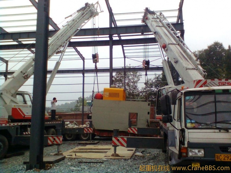

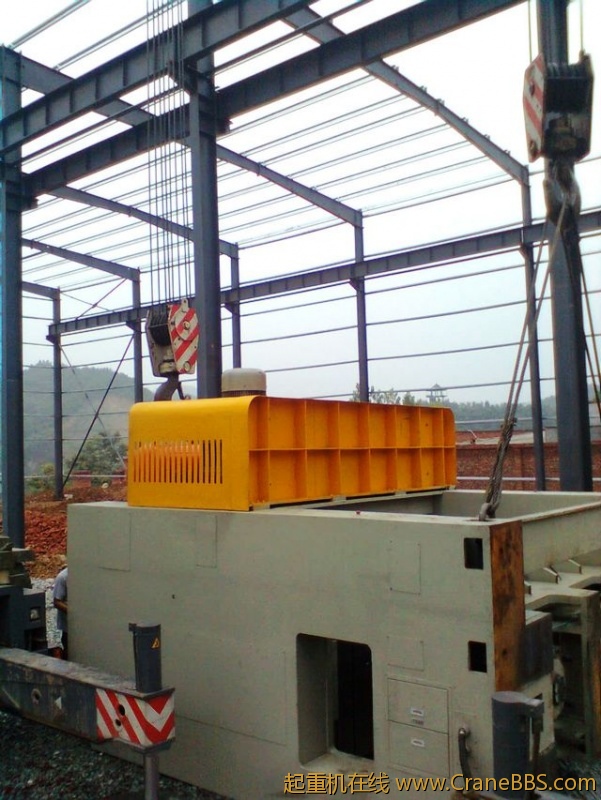

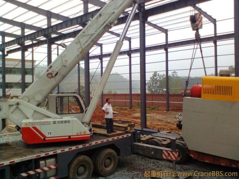

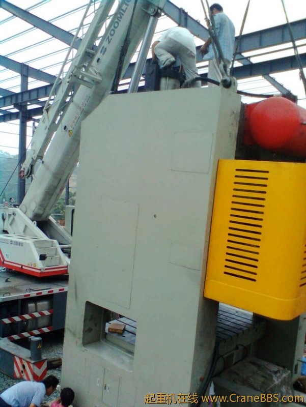

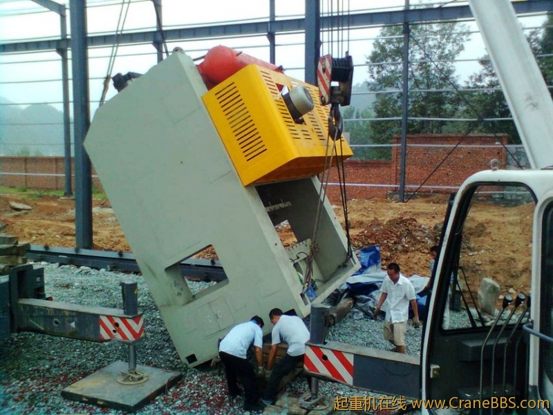

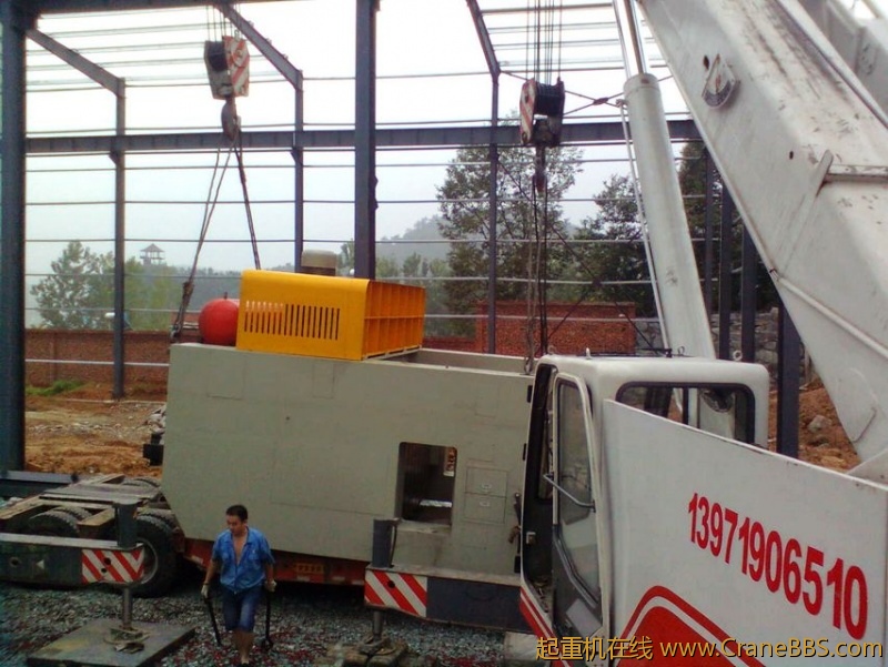

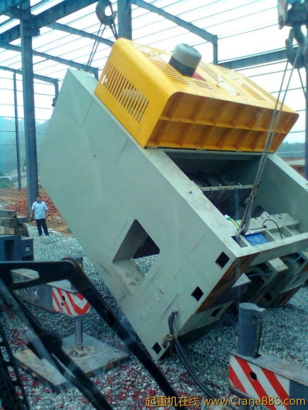

双机抬吊空中翻身
发表于 2011-8-17 21:00 | 显示全部楼层 |阅读模式
今日照

两台50吨吊安全~~不像我公司以前三小吊车抬~

溜尾的绳子短了点啊 不怕钩子碰到设备电机外壳 有多重

 楼主| 发表于 2011-8-18 19:32 | 显示全部楼层
回复 15# 毛毛毛毛
    厂房比较矮 所以搞得绳子比较短
设备有70吨

发表于 2011-8-21 19:09 | 显示全部楼层
毛毛毛毛 发表于 2011-8-18 09:07 [url=http://www.cranebbs.com/bbs/images/common/back.gif]http://www.cranebbs.com/bbs/images/common/back.gif[/url]
    不短了,刚好
发表于 2011-8-21 19:16 | 显示全部楼层
回复 24# liuyangkkk
    这个叫封闭式压力机,也可以叫封闭式冲床
