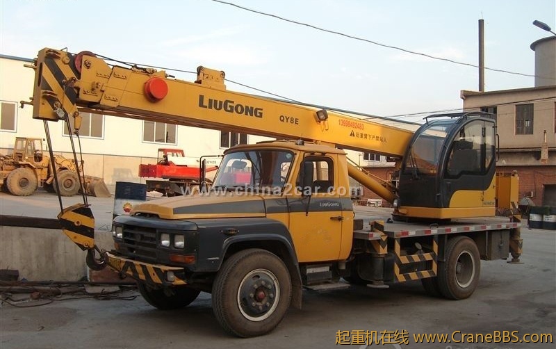

大家好,我有台柳工的8吨,前段时间干了3天带载伸缩的活,现在大臂伸缩都有异响,那声音像拉小曲一样,我怀疑是不是大臂内部滑块缺油呢,如果缺油该怎么摸油,找个长棍子去里面捅吗?有遇到过类似问题的吗,请指点不胜

大臂黄油摸过没~

发表于 2011-8-18 08:37 | 显示全部楼层
直接把黄油摸大臂上就行
发表于 2011-8-18 09:25 | 显示全部楼层
可能是油缸体头的拖轮轴承坏了。 佛山市南海区里水镇吊车修理厂18688425095王生
发表于 2011-8-18 12:26 | 显示全部楼层
回复 1# abcd1234184265
    大臂升完了, 屁股后面趴平, 然后 看哪里摩的发亮 就往那里摸黄油

回复 11# berlaier
    我说的是大臂里面的滑块呀,里面我用手电照了,里面有发亮的地方,可惜够不着:( ,我想找个长竹竿,去里面捅捅

发表于 2011-8-18 18:05 | 显示全部楼层
可以把吊臂伸出一段后爬下找个支承点使吊臂下方之间有间隙   往里摸黄油 !

发表于 2011-8-18 21:42 | 显示全部楼层
当心大臂里的钢丝绳跳槽卡在盘上

发表于 2011-9-22 18:35 | 显示全部楼层
摸黄油没用的..直接伸5米左右大臂.然后爬大臂..爬-2度..再倒一瓶500ML左右的液压油进去..再抬大臂.
重复进行伸缩操作..问题解决..收工..
