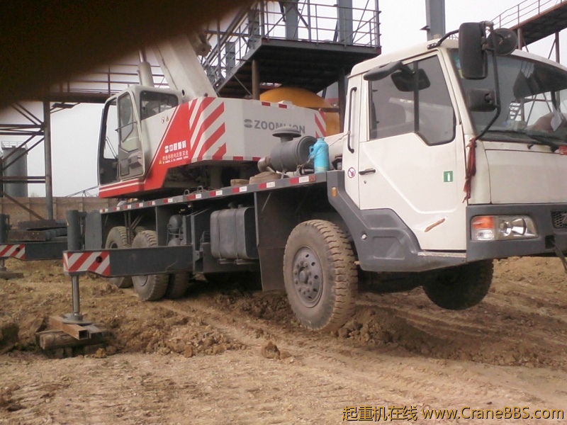

09年16H离合器,自己没调,过一段时间很高,过一段时间很底,上路跑得时候有时踩到底要有点半联动档也摘不掉,特别是堵车的时候停不住,只能把车熄火才行,好危险啊,谁知道是怎么回事吗? 照片-0015.jpg 照片-0049.jpg

离合器泵坏了

我的也出现这种情况,是片子的铆钉松动引起的,我换了片子就好了,就不知道你的是不是了

换了片子就好了

助力泵坏了

可能是离合片磨完了要换一张

离合器泵坏了

压盘都有关系
