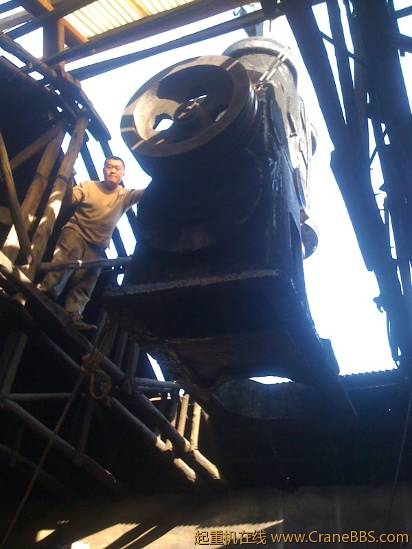

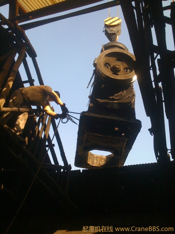

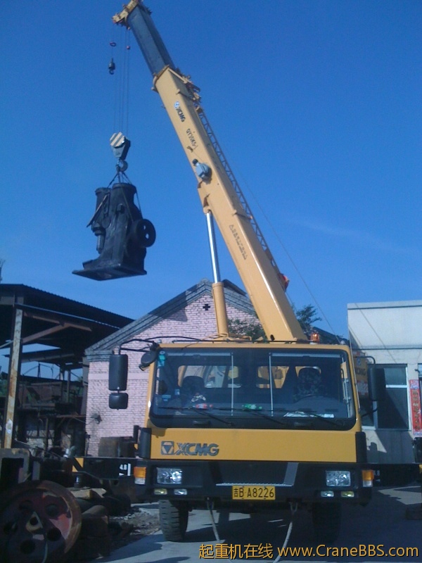

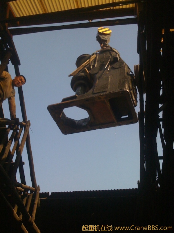

http_imgload4.jpg http_imgload3.jpg http_imgload2.jpg http_imgload5.jpg http_imgload6.jpg 此设备为,摩擦压力机。该摩擦片重15.5t。我的吊车是:中联25v5,作业半径:8.5m,额定起重量:10t左右。车间很矮,大臂仰角度低于40

后面这根绳拴的是可调的吧。

中联车超载还是可以的

这么简单   牙一咬就上去了   好像航车在帮忙
发表于 2011-8-21 19:27 | 显示全部楼层
摩擦片   右面的比左面的重   用航车最少减少了两吨的重量   这个距离很轻松   我徐工25k5—1吊过32T的球磨机当时变幅油缸根本就起不动  导了10倍率的钩子   只能起钩    而且还是装的高栏长车

回复 15# 吊江湖
    行车并未帮忙。只不过是在一条腿上吊而已。
 楼主| 发表于 2011-8-21 21:42 | 显示全部楼层
回复 14# 吊江湖
    我吊到位后,由于偏重,螺丝不好对孔,行车只是将它吊平衡。

楼主吊的摩擦压力机  上面的甩盘重13吨多 中间的丝杠11吨左右  丝杆翻身用行车吊着下面的丝口 那头不能落地,主机大约在45吨左右
还有台是 锤空气 是配套设施  那个应该是750的锤空气 20吨左右
