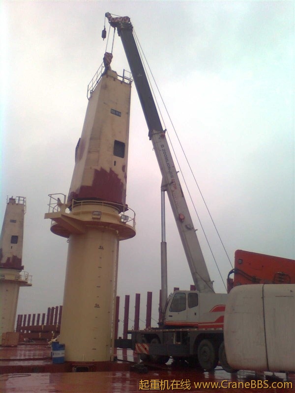

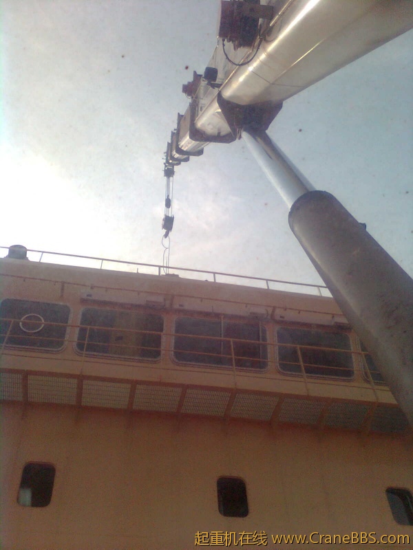

我的70H上船
发表于 2011-8-21 21:30 | 显示全部楼层 |阅读模式

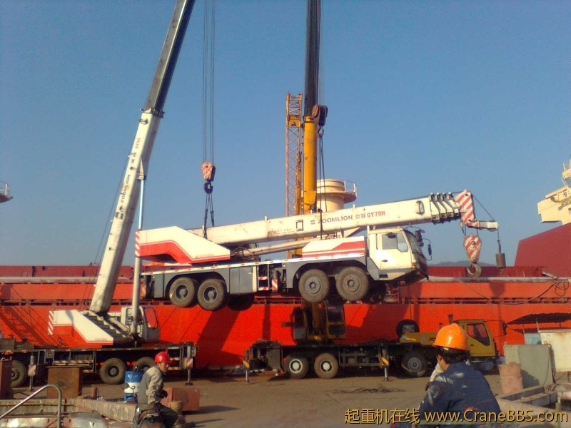

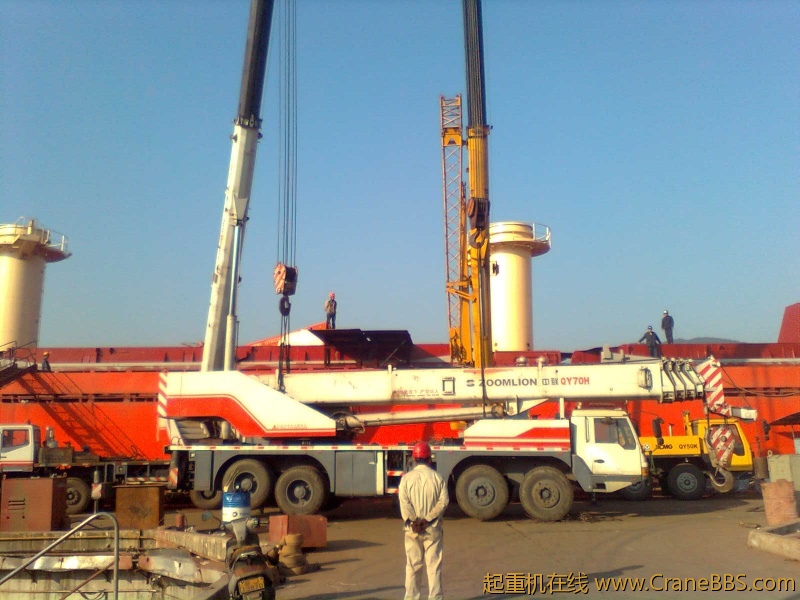

大船挺壮观。怎么看像50吨

    正宗70H

这个好玩!
发表于 2011-8-21 21:57 | 显示全部楼层
我的70H上船
回复 1# 水手吊
    这样掉不伤车吗, 我觉得吊腿子好点吧

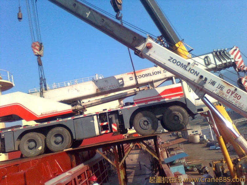

 楼主| 发表于 2011-8-21 22:20 | 显示全部楼层
我的70H上船
回复 9# berlaier
    中联的车有吊环,两头差不多重,每年上十几次 http_imgload00000000001.jpg http_imgload0000000002.jpg 3333333333333.jpg 444444444.jpg
发表于 2011-8-21 22:23 | 显示全部楼层
我的70H上船
这样吊伤车
 楼主| 发表于 2011-8-21 22:31 | 显示全部楼层
我的70H上船
回复 2# 阿道夫.希特勒
是50K06年车
 楼主| 发表于 2011-8-21 22:36 | 显示全部楼层
我的70H上船
回复 14# 761111LKE
    没事,吊在吊环上,我都吊了不低于50次了车一切OK!

 楼主| 发表于 2011-8-21 22:37 | 显示全部楼层
我的70H上船
就是大臂油漆擦了一点

吊腿子上不是好点吗

得吊腿子

发表于 2011-8-22 18:34 | 显示全部楼层
发表于 2011-8-22 19:18 | 显示全部楼层
我的70H上船
吊车上设计吊点不是让大家看的。我们单位吃过亏的。多田野35摔得那个惨呀?吊腿偏重。
 楼主| 发表于 2011-8-22 19:48 | 显示全部楼层
我的70H上船
回复 18# 杜长远
    你看过我空间?这么巧
 楼主| 发表于 2011-8-22 19:52 | 显示全部楼层
我的70H上船
回复 33# ps82528912
    兄弟说明白点,是吊腿摔了还是吊环?我看吊腿前面太重,两台50抬够吃力了。有点担心!

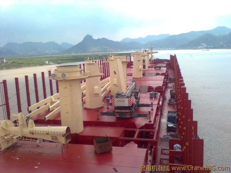

 楼主| 发表于 2011-8-22 19:57 | 显示全部楼层
我的70H上船
回复 26# houjunliang666
    就是怕有油,上面只有18米宽,还要掉头,小心点没事,就怕吊高了起浪!
发表于 2011-8-22 20:29 | 显示全部楼层
我的70H上船
我没有看明白前面是直接挂在变幅缸上还是变幅缸下面有吊点?直接挂变幅缸的话不怕把变幅抽出来来吗?第一次见这样吊车的,不过看起来不错。以前看别人都是吊腿子。值得借鉴。
发表于 2011-8-22 21:02 | 显示全部楼层
我的70H上船
有这样抬吊车的吗?
 楼主| 发表于 2011-8-22 21:14 | 显示全部楼层
我的70H上船
开始用240吊过,船仓盖到船弦还有4.5米,它都很费力,后来我叫做个平台上面铺上钢板就两台50搞定
