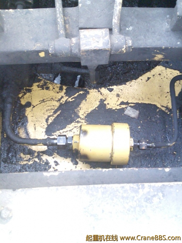

SF们,这个东东是过滤液压油的吗?
发表于 2011-8-21 22:17 | 显示全部楼层 |阅读模式
我的坏了刚换了个,可是一直漏油,平均三天换一次油封,是件有问题吗,谢谢

发表于 2011-8-21 22:33 | 显示全部楼层
16C哇 这个杯子是老会坏的  建议你换跟油管
发表于 2011-8-21 23:00 | 显示全部楼层
直接拆了 自己做根  就OK乐

是回油过滤器。

我的这个也是经常漏油 焊了用一段时间就漏 我都愁死了  大家说该怎么办啊!!!
发表于 2011-8-22 11:28 | 显示全部楼层
下掉,直接接上
发表于 2011-8-22 12:42 | 显示全部楼层
带溢流阀吗?调调看
发表于 2011-8-22 20:09 | 显示全部楼层
直接换掉,压根直管连上

把它拆了,做跟管直接

回油为什么有溢流阀
发表于 2011-8-28 20:02 | 显示全部楼层
这是16吨的控制油路过滤器,先检查控制油路压力是否过高(10MPa、或100kgf/cm²),也可以把它取消,但要注意液压油的清洁度,液压油过脏对控制系统影响很大。
