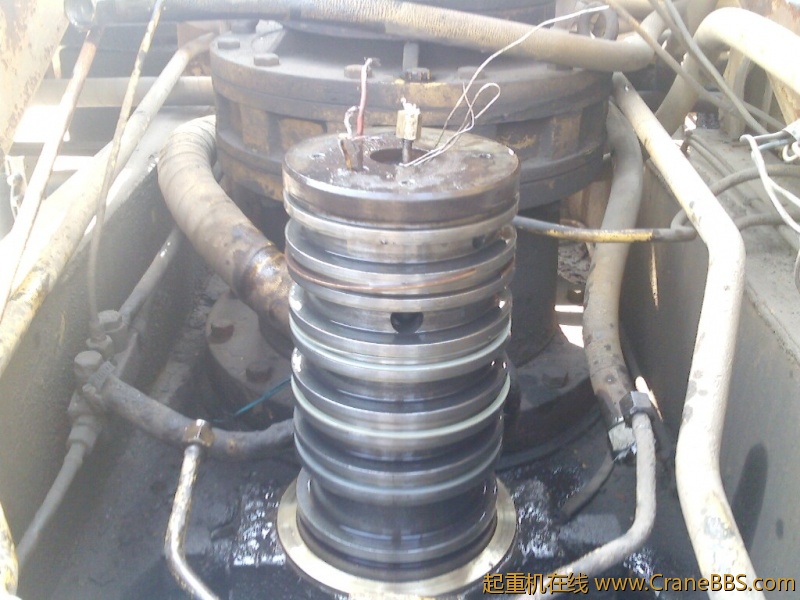

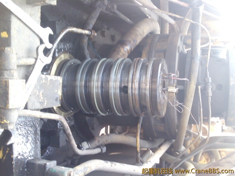

回转油封两年没换了,三个月前修车顺便换了,本想省事至少一年不用换了,可是没过三个月有漏的花花的,拆开一看我靠,都散架了,不知哪里能买到正宗的徐工配件,请问山东的兄弟都在那里买配件?

    你这个16C应该也在01年左右的车吧,你那个导电环还真不好买,我找了好多地方,徐工售后的叶帮我找了都不样,后来我只好拆了自己找SF修的

装配时候一定注意,整不好油封切烂了,行成内漏可不好查。

就是普通O型圈,可能是外径150,断面5.7.
