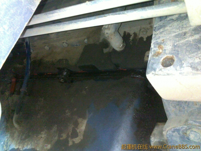

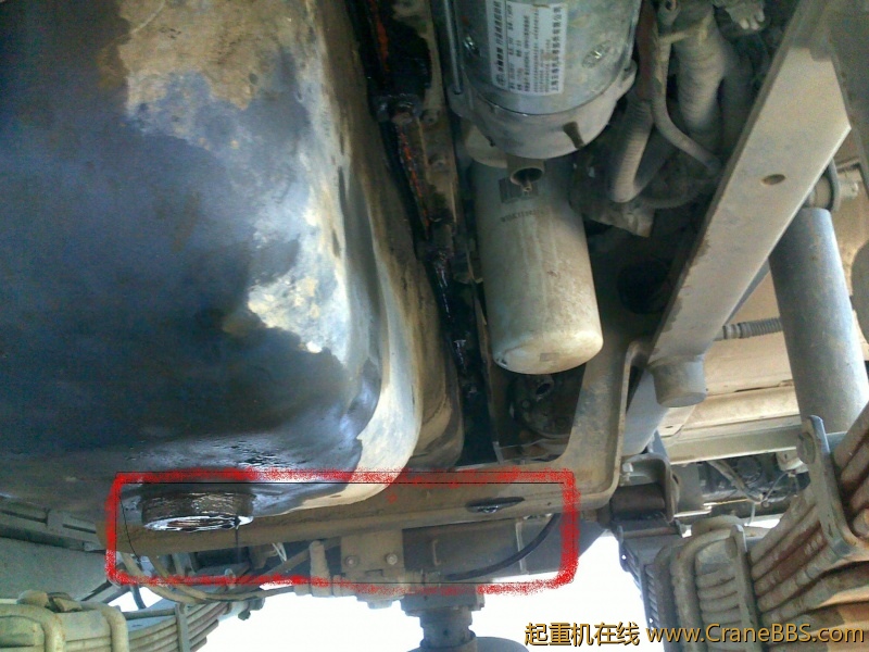

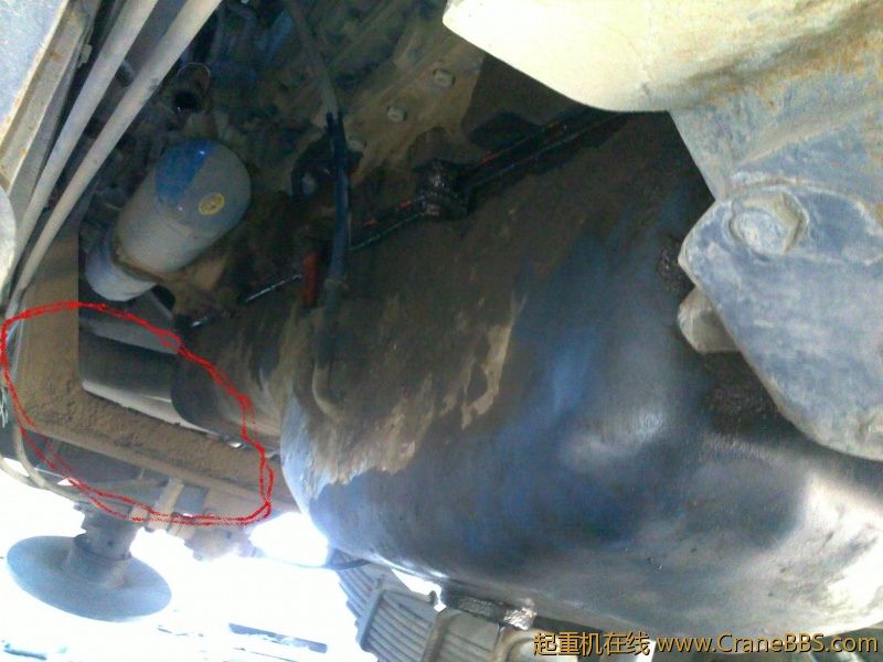

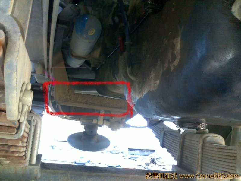

20110824087.jpg        20110824088.jpg 20110824089.jpg 20110824090.jpg 发动机油底壳漏机油   是胶垫坏了   我想换 可油底壳拆不下来  就是画红圈的地方碍事  不好拆是焊起来的  修车的SF说要抬发动机才可以换    各位SF你们有什么好的方法吗

发表于 2011-8-24 23:56 | 显示全部楼层
这座子没有螺丝可以拆下来吗?
发表于 2011-8-25 02:45 | 显示全部楼层
那东西我们叫元保梁,二汽底盘上都有,可那是可以拆卸的,搞不懂中联为什么把他弄死了。你直接把他割了,然后重新做个,钻几个孔,上螺栓,以后方便。
