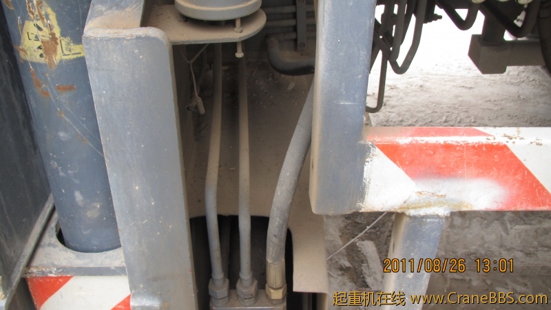

今天干完活收车的时候听见“啪”的一声油管的连接螺丝居然炸了,这是什么原因啊·是不是压力过高, 车已经想办法收了,可是这个连接螺丝不知道哪能弄来· 谁知道哪有卖的啊??? 照片-0306.jpg 照片-0307.jpg 照片-0308.jpg 照片-0309.jpg

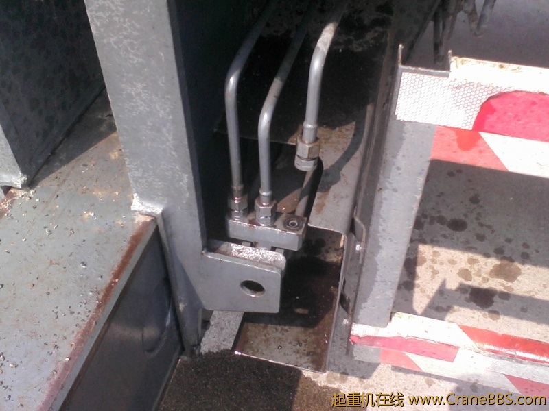

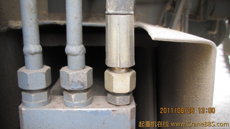

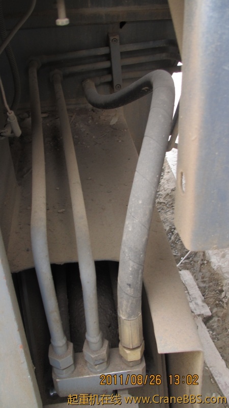

发表于 2011-8-25 21:23 | 显示全部楼层
伙计, 你算找对人了,   咱俩的车一个毛病, 还都是16的。  都是这个位置。
换个连接头。 把那根铁杆换了。 换成橡胶的。   知道为什么断吗?
一收腿  它会来回动, 时间长了。 就有伤了。  换成橡胶的。  一切都OK, 回头我把我的照张相片给你发来
发表于 2011-8-25 21:27 | 显示全部楼层
不好买,  买个比较相似的 ,加工一下,  我的车里现在还有加工好的了,   一直漏。 一直换, 换成橡胶管算是治好了。

发表于 2011-8-26 13:44 | 显示全部楼层

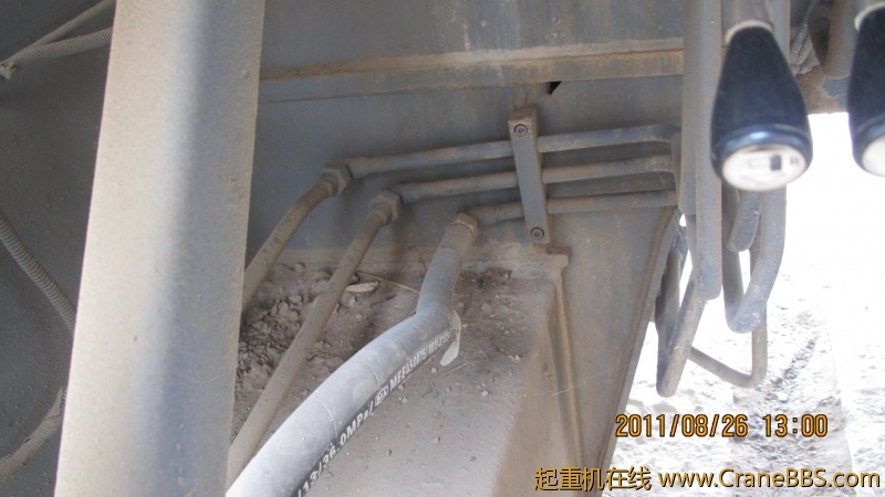

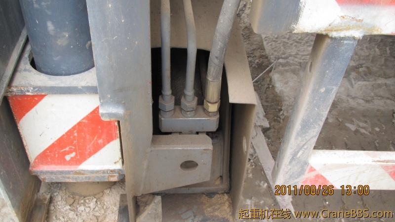

IMG_1323.jpg IMG_1324.jpg 回复 31# IMG_1325.jpg IMG_1326.jpg IMG_1328.jpg 郑州志伟吊装

 楼主| 发表于 2011-8-26 16:02 | 显示全部楼层
回复 39# 郑州志伟吊装
  伙计呀···你说的太对了,,我的就是来回晃给弄断了,,我这就去换根软管去···
我们不是太远啊·我是平顶山·宝丰的啊·
