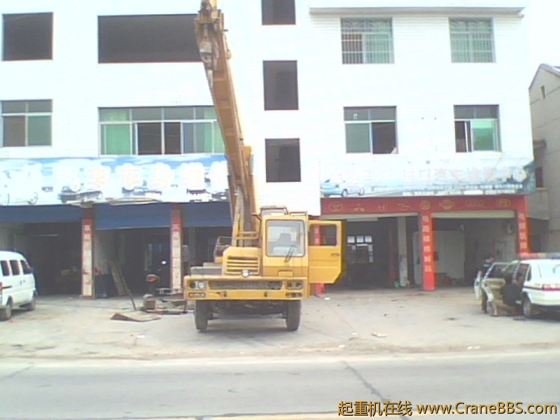

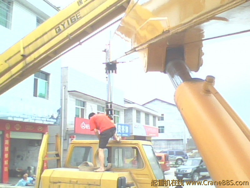

IMG0726A.jpg IMG0727A.jpg IMG0728A.jpg IMG0729A.jpg IMG0730A.jpg IMG0731A.jpg IMG0732A.jpg IMG0733A.jpg IMG0734A.jpg

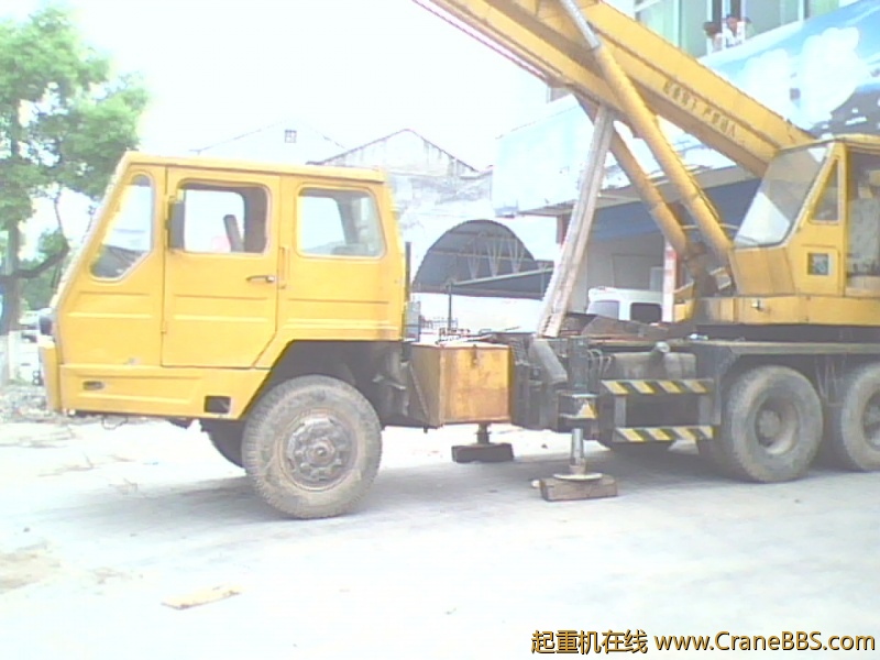

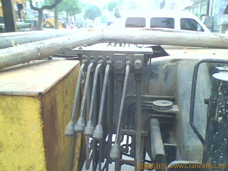

4个支腿干不是老式装换开关的
4个支腿干不是老式装换开关的

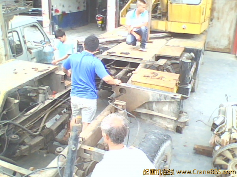

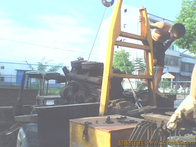

IMG0736A.jpg IMG0737A.jpg IMG0738A.jpg IMG0740A.jpg IMG0741A.jpg IMG0742A.jpg IMG0743A.jpg IMG0819A.jpg

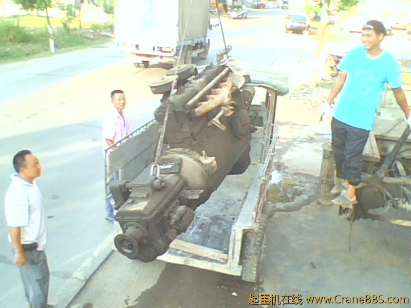

退出舞台了
退出舞台了

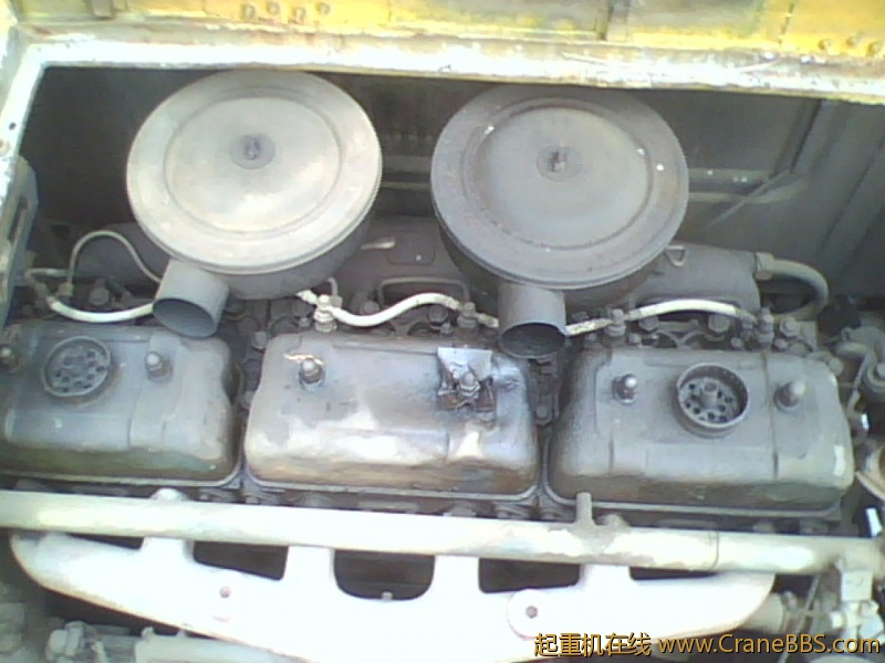

这个老式大烟机即将到别处复命
这个老式大烟机即将到别处复命

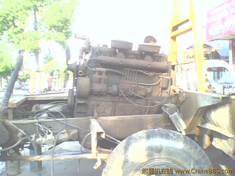

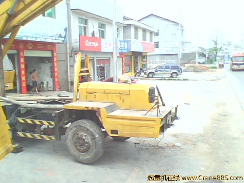

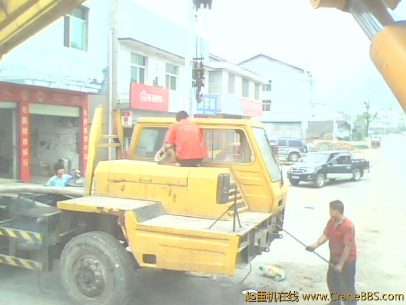

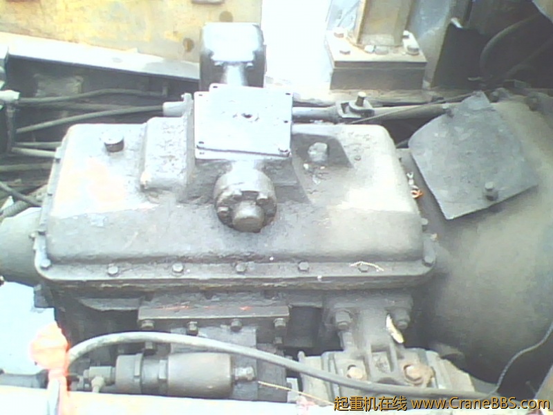

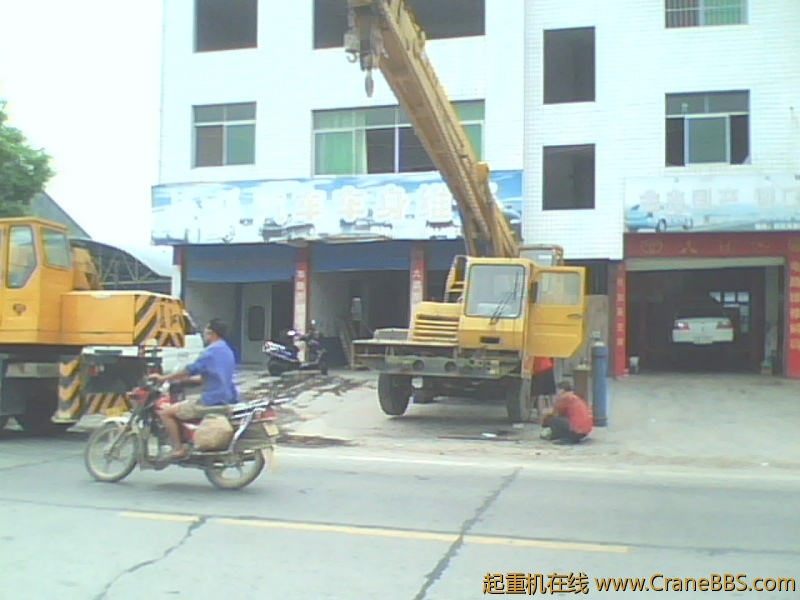

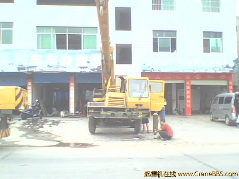

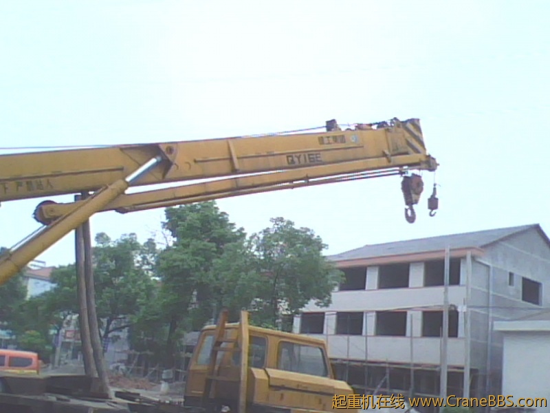

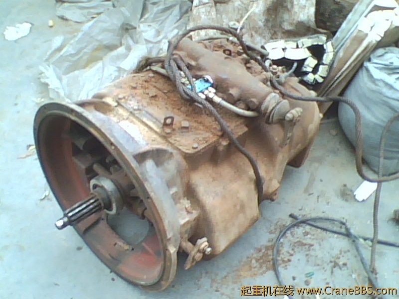

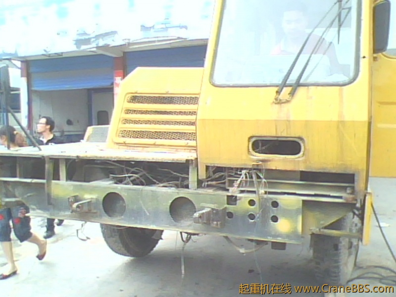

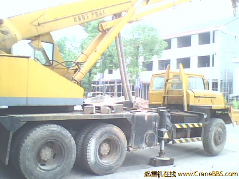

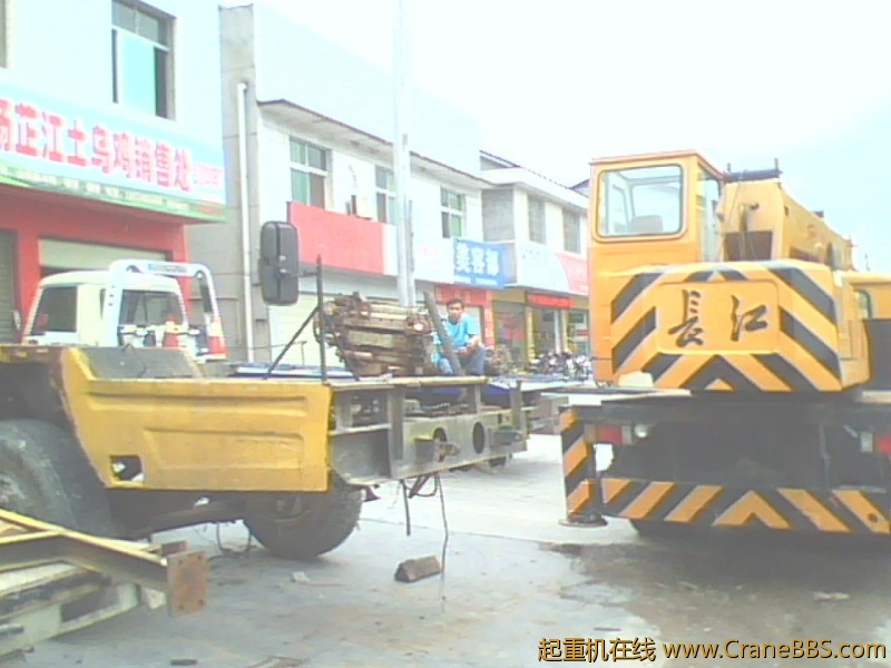

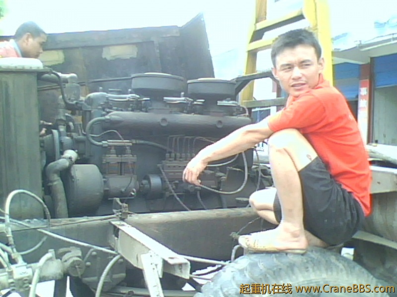

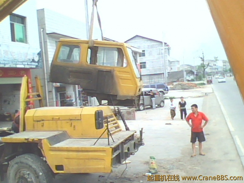

:( 今年生意特别差 闲着有空时帮朋友把他的16C改造一下 因吊车行业不好 他不打算换新车 还是把旧车修一下改一下继续用 改造方面 发动机上柴6135改成潍柴280P中了增压的的 变速箱因年纪老买不到配件取力器齿轮坏了 现换成9当法士特:) 买不到8当的 原车助力方向是坏的在这次改造中一块解决 换成了重汽豪沃方向机 先看看改造前的 过几天再把发动机 变速箱改装图片奉上

    :D 改装一下还是值得的 这车液压系统不错的无故障 你想买个新车吧全款要几十万 回本要几年 按揭吧 每月月供也烦 这旧车虽说老但是做一个生意自己的一个 新车做几年都是找的折旧费  老车好啊!好像铁不要钱样  :L 今天偶尔看到这16C的支腿做的比我的25k5-I支腿用的材料厚多了  以前就有个SF跟我说现在的车缩水了看来是实话呀

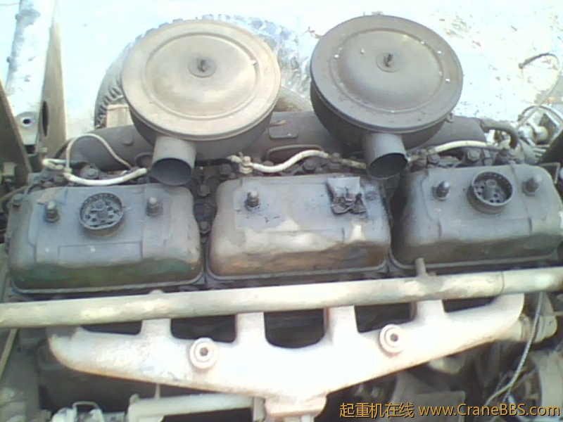

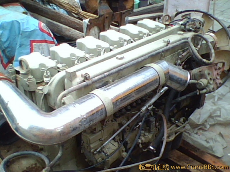

:) 这是发动机和变速箱的图片 280P 中冷增压潍柴+9档大法士特变速器 动力性匹配比我的25K5-I还给力  过几天把安装图片上传 IMG0832A.jpg IMG0829A.jpg

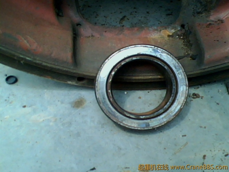

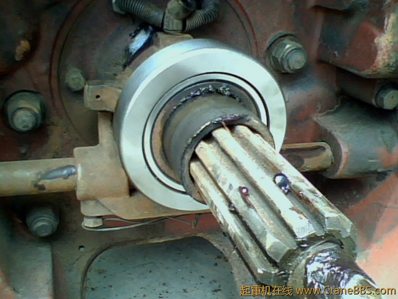

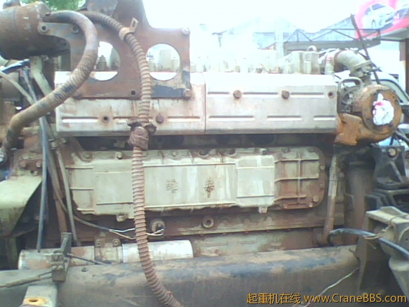

IMG0835A.jpg IMG0836A.jpg 分离轴承有点响换掉

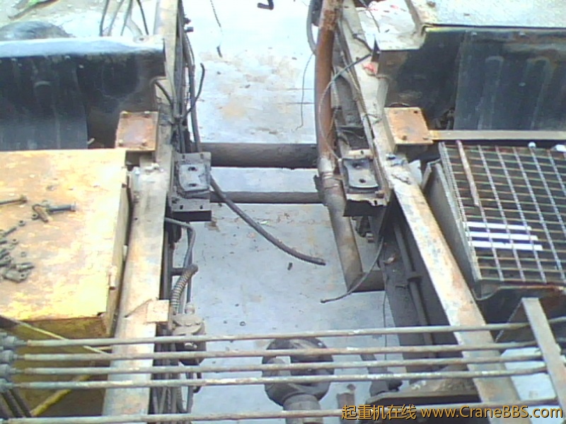

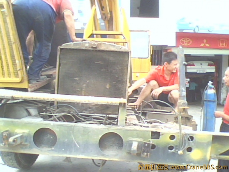

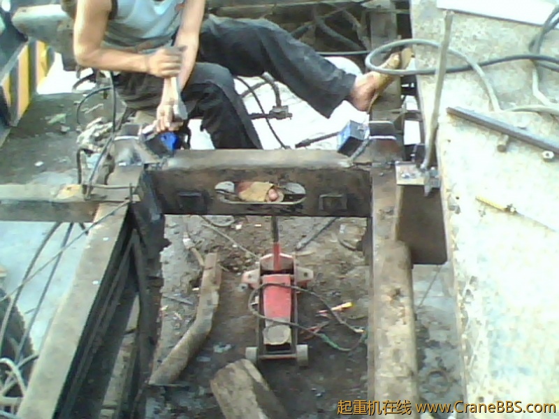

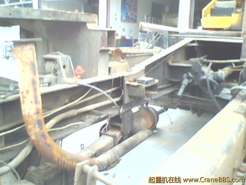

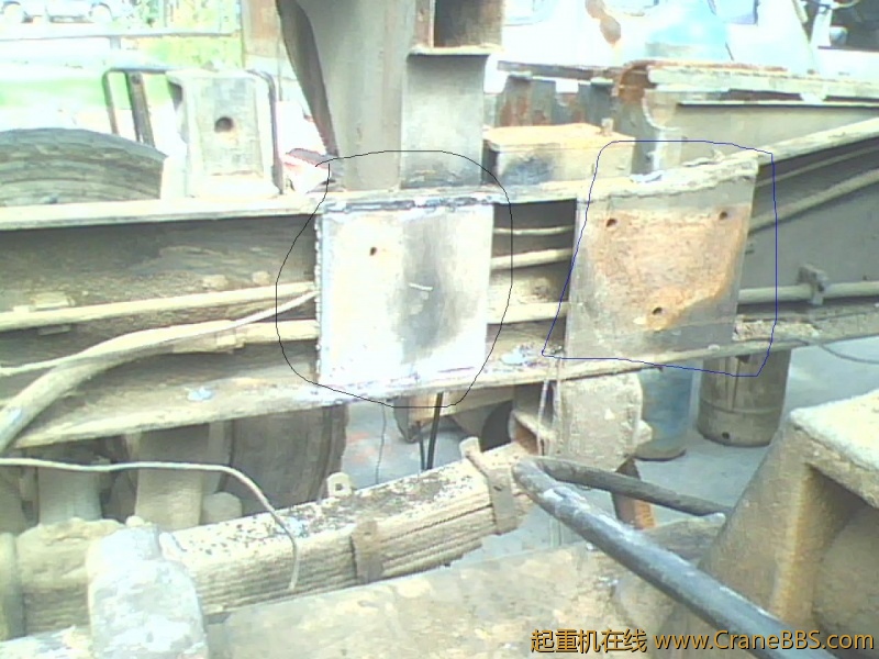

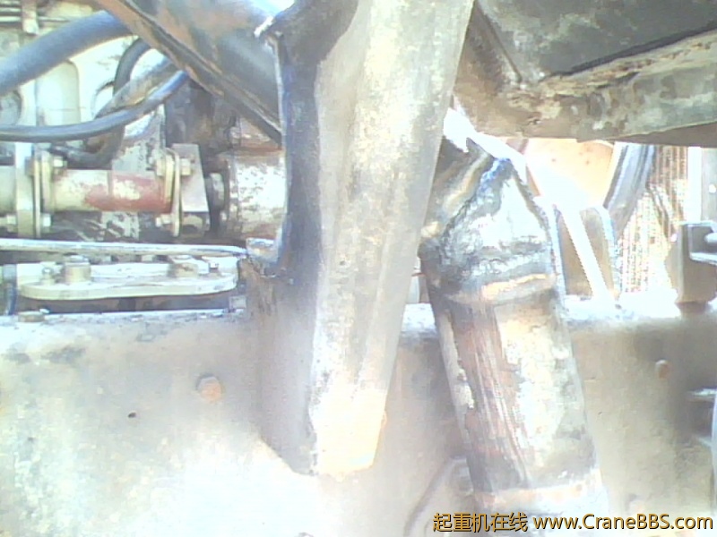

IMG0854A.jpg IMG0855A.jpg IMG0859A.jpg 今天改装发动机脚 这是改造前的大梁

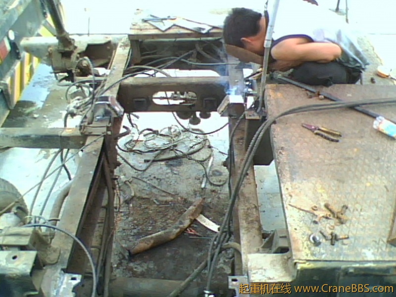

这是改装发动机后机脚前移
这是改装发动机后机脚前移
这是改后的效果这在焊接前机脚
这是改后的效果这在焊接前机脚
原车横梁后移正好加固大梁有了水箱和中冷器的位置
:) 原车发动机机脚都不对 都要从新设计

:) 回复 33# kobold62
    你好 这个车放了快1年没用了 主要原因是变速箱与取力器的齿轮老是坏 买不到原厂配件 自己加工的齿轮 问徐工配件部说早停产了 我朋友又包到工地了 所以干脆一套都换了 我买的发动机+变速箱是在翻斗车上整体拆下来的所有附件齐全 根本不用考虑 发动机与变速箱匹配问题 有人问我干吗不上解放6110发动机 我主要就考虑匹配问题 比如说低速扭矩问题 取力器与液压泵转速扭矩的匹配 因为我这没看到过一汽变速箱配吊车的 也考虑车身自重24吨多还是马力大点好用些 变速箱大点寿命长故障少 所以选了这套配置
 楼主| 发表于 2011-8-26 18:51 | 显示全部楼层
;P6135发动实际没一点问题 工友们都要求一块换掉 主要原因是烟子太大 受不了 尤其是冬天 刚发动时人都看不见了 干活是呛死人力

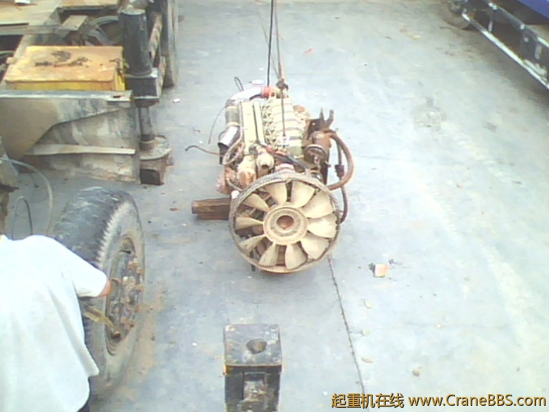

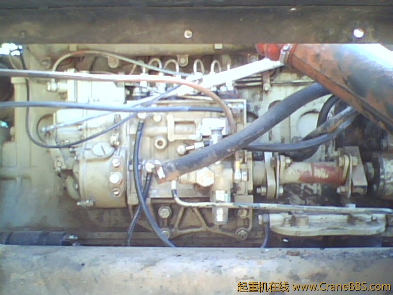

:victory:终于把发动机按上去了 接下来还有好多小的工作 好多小意思都要改 改好后在上个效果图 IMG0857A.jpg IMG0858A.jpg IMG0861A.jpg

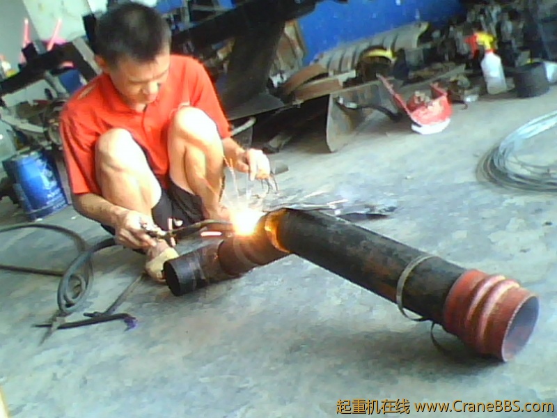

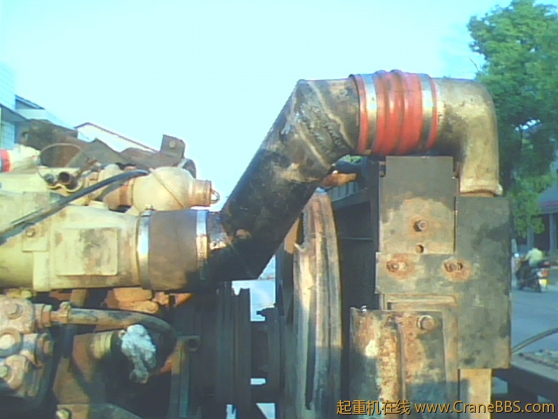

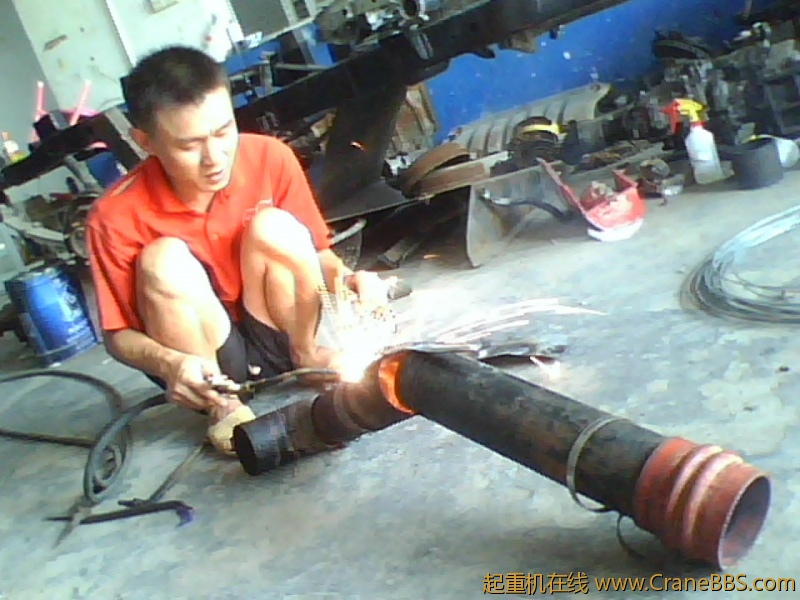

IMG0885A.jpg IMG0886A.jpg IMG0882A.jpg IMG0888A.jpg IMG0889A.jpg :)这个发动机是中冷增压的 今天改造中冷进气管道 好麻烦哦
