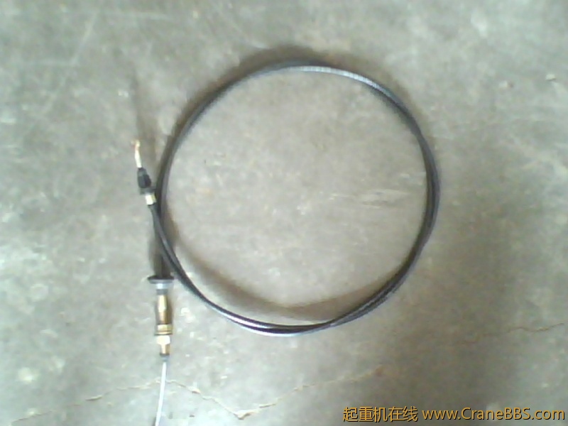

:victory:电控的比较复杂 不管你是电喷机还是直喷机都复杂 还是改拉线简单 我现在正在为徐工16C改装油门拉线 拉线用的是欧曼车的 IMG0925A.jpg

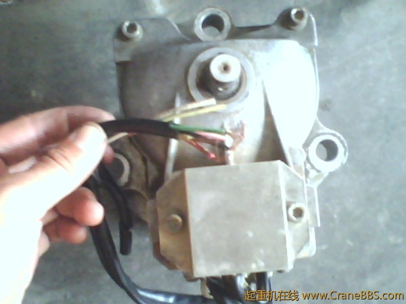

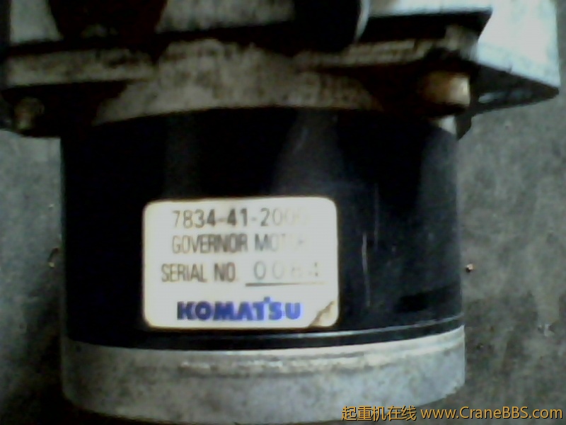

:)主要是中心回转那里麻烦 要考虑360回转 还有控制电路 油门踏板与油泵那里要有位置传感器 不是像熄火器那样就一个固定位置 要油门踏板与油泵相互传递信息好实现油门大小无极调速 IMG0926A.jpg IMG0927A.jpg       一般的熄火开关是不能改的 他只有两个位置 不能实现无极调速 大小油门任意控制 这是挖机的油门马达 要用油门电脑板在可以用 你一看就知道难度了

回复 9# 志诚吊装
    哥,谢谢你的图片,我觉得太复杂了,还是就用油的吧!呵呵!

改拉线最省事,前提是中心距中间必须有个通孔
发表于 2011-8-26 23:40 | 显示全部楼层
回复 18# 神吊1262
    中心回转中间都有个孔 就是给中心供电滑环接线的孔 插个拉线还是可以的 连接拉线的360回转也很好做
