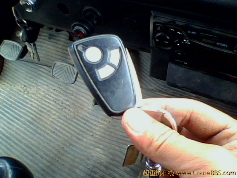

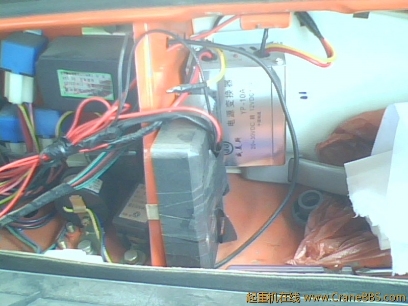

发表于 2011-8-31 14:29 | 显示全部楼层
回复 20# 李跃

回复 23# 志诚吊装
    摩托车的防盗器改的吧

发表于 2011-9-1 00:29 | 显示全部楼层
回复 32# fjb080907
    :) 我用的汽车防盗器改的 汽车防盗器的工艺不错 用个3  5年没问题的 我的老长江 解决了上车熄火启动的问题

回复 21# 华天龙
    :)  开始 我也想给我的老长江 中心回转换个供电滑环 看了半天无法换 我问了售后说要整体换掉2000多元 我认为不划算 自己一想不如改个遥控的还省钱还好用有时搞安装下车休息可以遥控操作很方便
