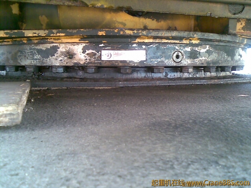

请问这个回转支撑上的孔是什么?

安装钢珠的

安装用的稳钉

让你掏里面的珠子的,或者是往里放

我的8吨的是黄油加注口。

是不是打黃油的把黃油头掉了

内六角的,应该是滚珠安装孔

安装钢珠

这个回转图是我的车啊!!图也是我拍的啊。。KATO吊车

安钢球和拿出钢球的

回转支承不用钢珠的,用滚针。

同意2楼的意见,另外,它也表示回转支承外圈滚道的热处理软点。
