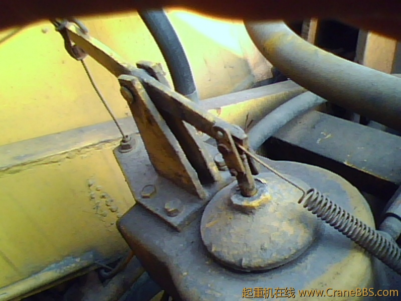

IMG0928A.jpg 要不像这个车样的 把刹车油管拆了 插一个拉杆下去 改成拉线的 或者你想办法淘一个进口小松挖机的先导液压油管的接头 改在原车回转上的刹车油管就可以了 进口小松先导油管的接头是360可以转动的 我开了5年的小松挖机 这个我知道
