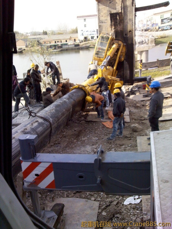

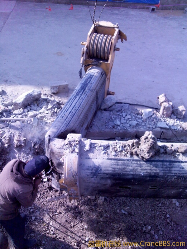

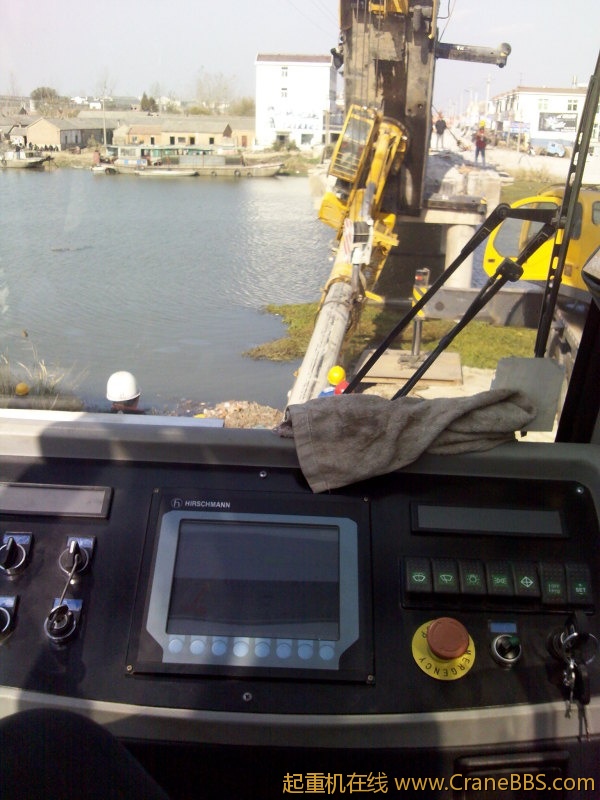

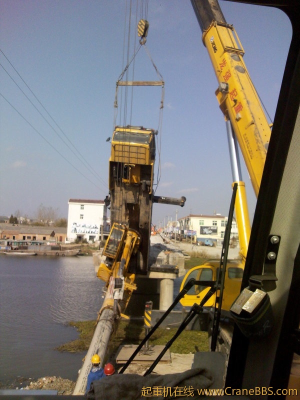

吊水里的东西要注意

为什么徐工车倾覆的时候回转都是会转  就是驾驶楼不是朝倾覆的方向

吊13米板。70吨架这个本身就超了,,要注意

车绝对在不是70K你看上面的滑轮组你也知道了,那只有五组,70的六组

油锁不行,锁不住回转
