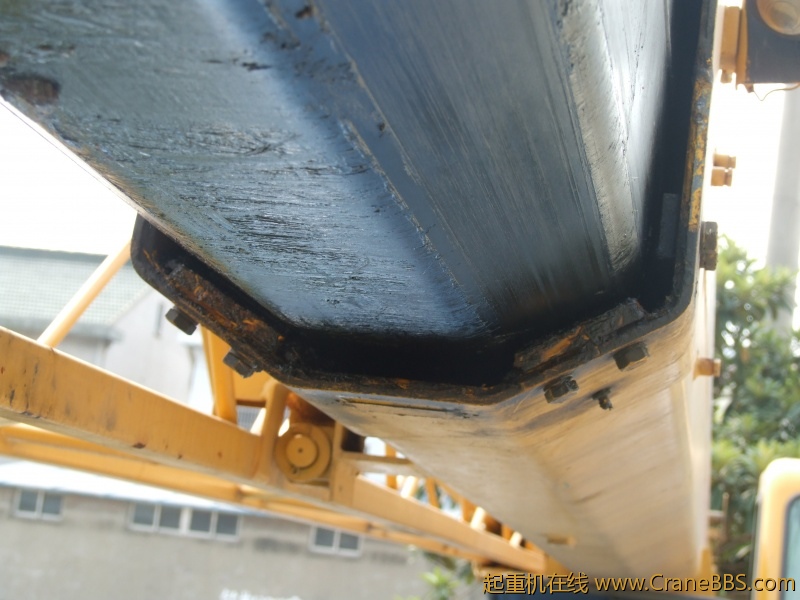

滑块掉了 螺栓把臂拉了条好深的沟了:'(

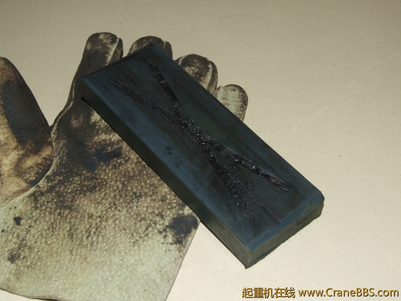

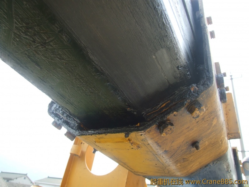

我有以前也掉了滑块,也被螺丝磨了有一个沟,不过不要紧。就一个印子。
伸臂时从里掉出来的
伸臂时从里掉出来的
二三节挡块摩擦
二三节挡块摩擦
一二节正常,有间隙。
一二节正常,有间隙。

之前那个滑块就掉了,也没太在意,今天早上干活缩臂时大臂在螺栓上磨的烟直冒,被螺栓硬是拉了一条很深很长的沟、、:dizzy:

你哪个沟是滑块上的螺栓拉的吧:o
发表于 2011-9-2 20:50 | 显示全部楼层
朋友,我个人觉得不用换。找好一点的SF补焊,然后用砂轮细心磨平就好了

同意17楼的,干吗换啊,一补一砂就搞定,钱钱多了所

仿佛不是很深,应该不影响使用,还好发现得早,
