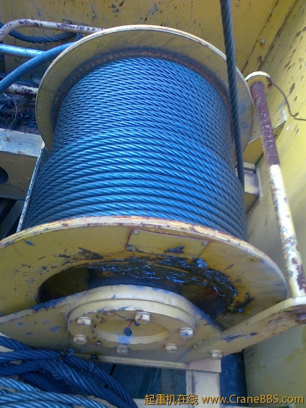

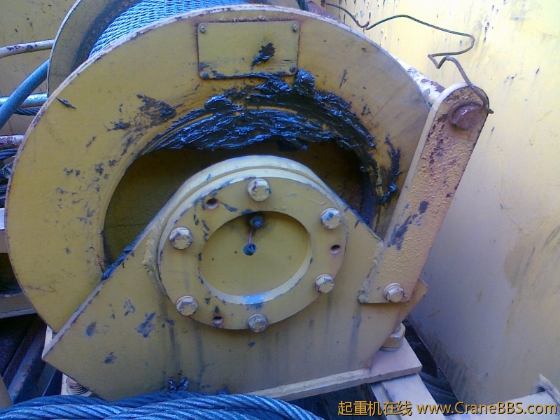

{:2_44:} 去年2月买的 徐工的小8  这2天干活发现卷扬有点漏啊  应该怎么解决?上次小勾吊1点4吨之后有的问题  还是经常4倍率吊6吨的关系

发表于 2011-9-2 22:30 | 显示全部楼层
这是齿轮油吗?象黄油啊!
发表于 2011-9-2 23:02 | 显示全部楼层
是不是黄油大多了的原因
发表于 2011-9-2 23:23 | 显示全部楼层
短轴连接的定轴式卷筒,加注黄油后,废油排出,是正常现象,及时清理一下就OK了。还有夏天最好用稠一点的润滑脂,如3#锂基脂。

发表于 2011-9-3 09:02 | 显示全部楼层
怎么是黄油,毛毛哥油丝绳保养的不错。看这狠新啊。
 楼主| 发表于 2011-9-3 09:34 | 显示全部楼层
回复 10# cyongqing
    全车打黄油的时候 那卷扬就打的黄油啊 可能多了排出来了  那和漏沟有关系啊?
回复 14# ygtx168
    {:2_31:} 打进去的就是黄油啊   应该打啥个油啊  钢丝绳还好啦 有乱绳过几次 不过没伤
发表于 2011-9-3 10:44 | 显示全部楼层
那只是黄油哇。毛毛多虑了。

发表于 2011-9-19 23:29 | 显示全部楼层
溜钩可能是卷扬制定器有问题了,至于油那是黄油啊,顺便问一下毛哥你打黄油是从什么地方打的啊,别从卷扬的出气孔打的
 楼主| 发表于 2011-9-20 11:52 | 显示全部楼层
回复 31# laoyao041
    你的意思是那红色帽子头那 是出气孔???不会吧  那是黄油嘴啊
