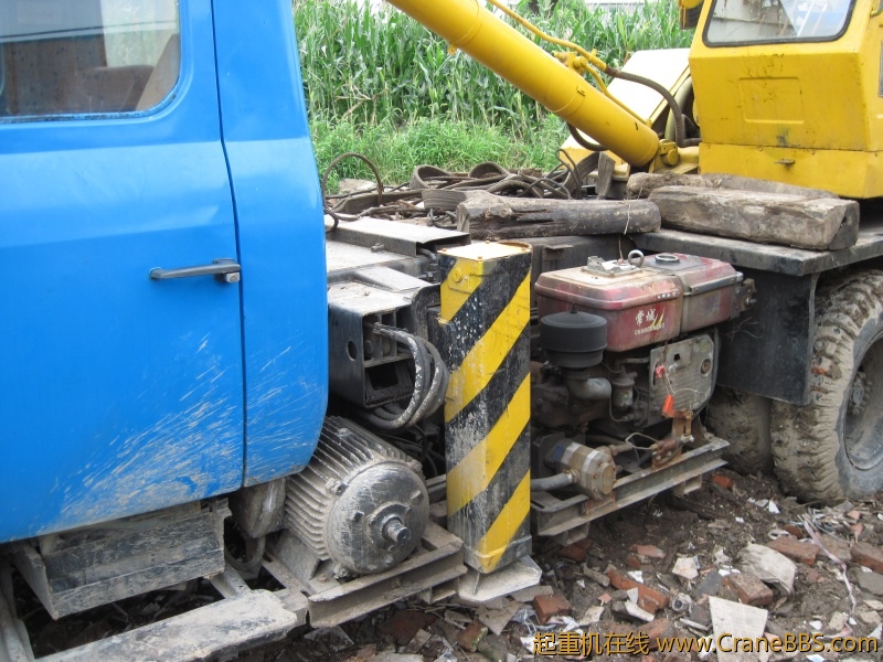

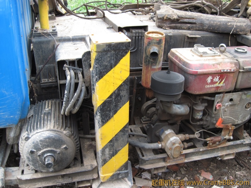

发表于 2011-9-3 17:10 | 显示全部楼层 |阅读模式

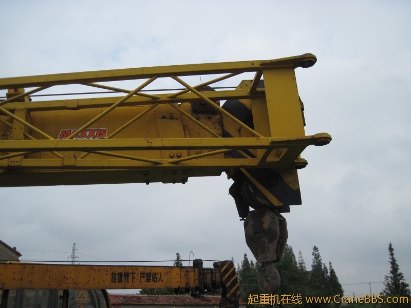

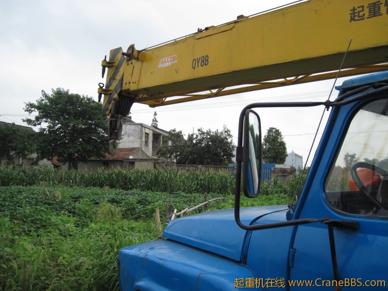

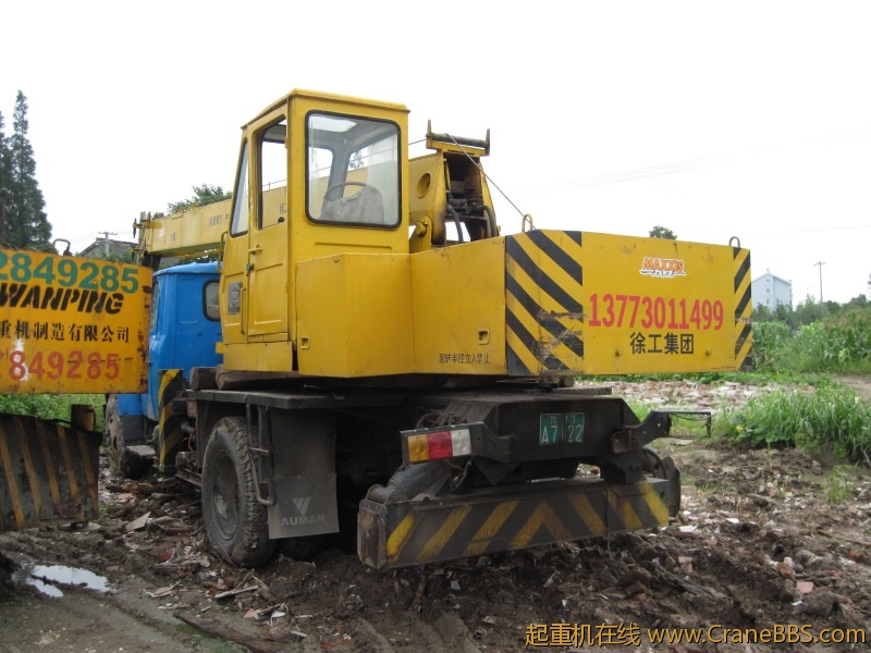

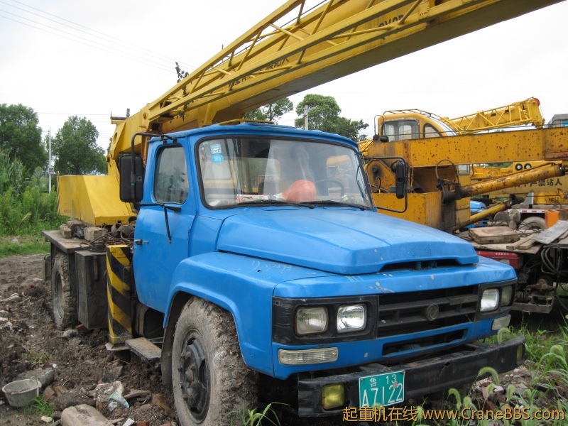

IMG_0062.JPG IMG_0063.JPG IMG_0064.JPG IMG_0065.JPG IMG_0071.JPG IMG_0070.JPG IMG_0069.JPG IMG_0066.JPG IMG_0067.JPG IMG_0067.JPG IMG_0068.JPG 请大家给些意见
 楼主| 发表于 2011-9-3 17:10 | 显示全部楼层
大家给看看怎么样
发表于 2011-9-3 17:54 | 显示全部楼层
是不错,但是你加的那个单缸柴油机没什么意思的,我的8吨也加了电机,单没单缸机子。
8吨台班10个小时自身柴油机不灭火也就100多点油,你用单缸柴油机也要小100了,何况那个噪音谁都受不了。工人也是很讨厌的,还很占位置。
发表于 2011-9-3 18:08 | 显示全部楼层
8吨台班10个小时自身 ...

    :victory:  确实 我也认为那单缸柴油机有点多余

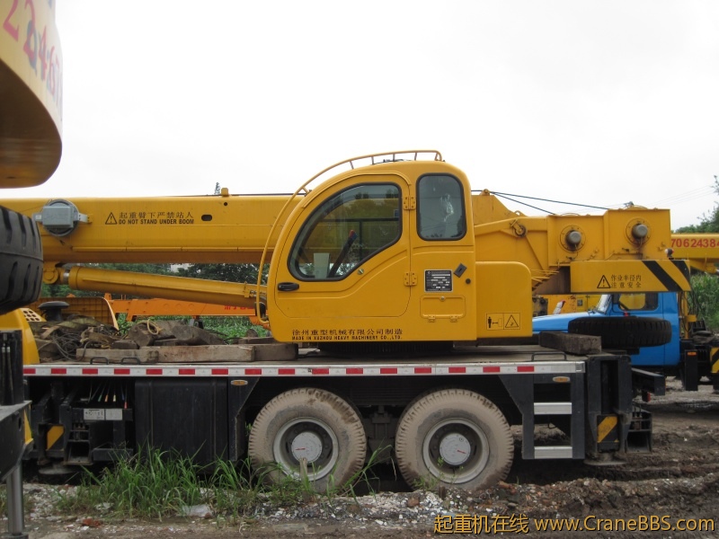

回复 1# sunmeng
    你这车是  正宗徐工的么, 徐工出过这样的腿??  这车 山寨的太厉害了

这么干合算吗?又是电动机又是单缸柴油机的。

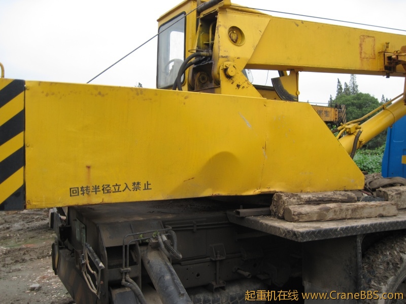

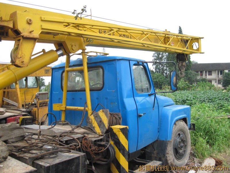

回复 6# berlaier
    这是正宗的徐工8吨,  应该是8B,97年左右吧、、8C的后腿和前腿一样是3节臂的,只有8B后退采用X型,   这车原本是两节臂的,后来自己加了一节、、、

左边的那台车,是万平厂的?还有楼主改的那个柴油机的皮带轮多少?还有油泵的,那油泵是40,还是50?
发表于 2011-9-3 19:00 | 显示全部楼层
小八T 非常省油·我绝对你加装这个有点多余
发表于 2011-9-3 19:12 | 显示全部楼层
dongjie 发表于 2011-9-3 19:00 [url=http://www.cranebbs.com/bbs/images/common/back.gif]http://www.cranebbs.com/bbs/images/common/back.gif[/url]
    个人感觉这个八吨确实没必要加这些,最起码柴油机没必要加,噪音问题也很关键

噪声太大是个缺点,不在乎多烧的那一点油!

我的柴油机一天最多45元油钱
发表于 2011-9-4 15:50 | 显示全部楼层
怎么还农牌?不能给人家套个牌吗?

有劲吗??吊重时会息火吧
发表于 2011-9-4 19:18 | 显示全部楼层
回复 30# 大大力士
    看这车的小钩子,就知道这车可能常期干吊楼板或者打混凝土之类的耗时间的活,要不车主也没必要加装柴油机

大臂也自己加了一节牛
