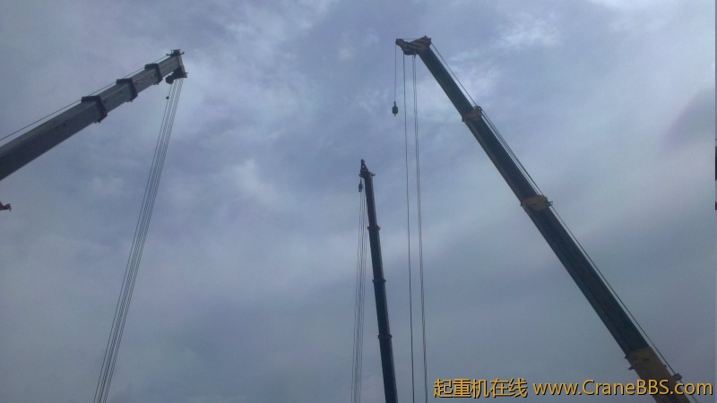

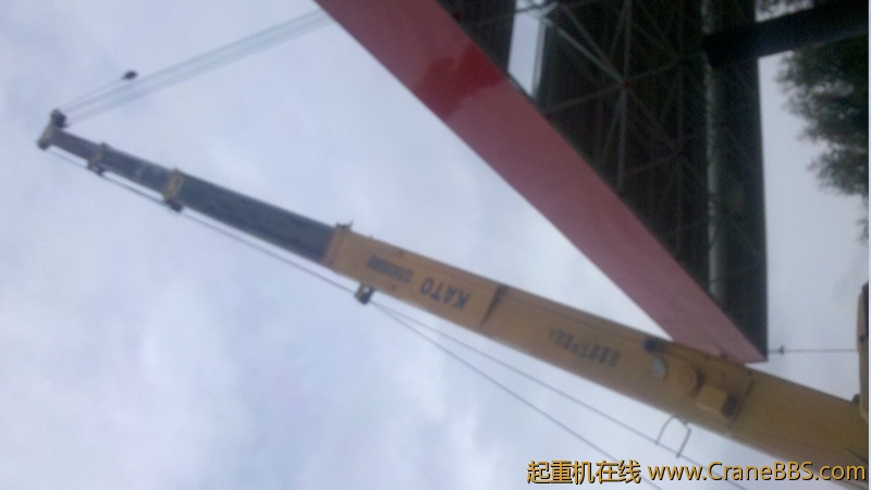

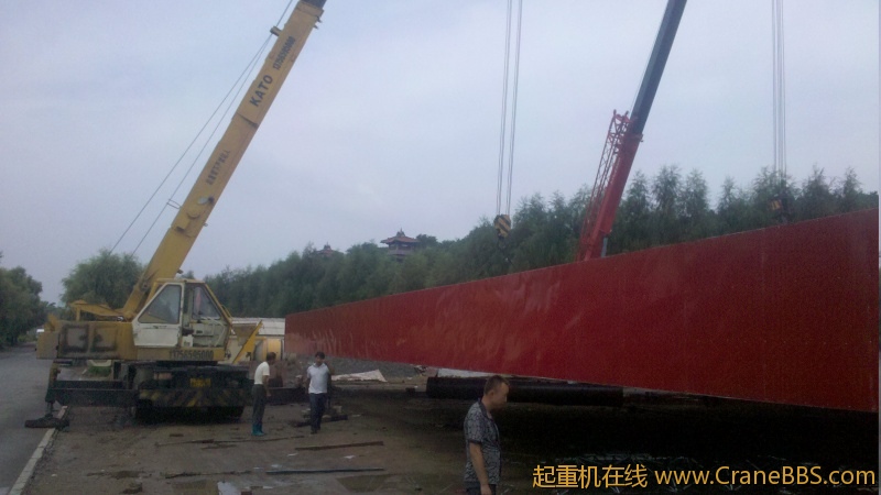

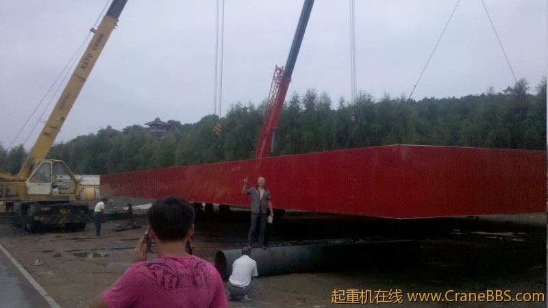

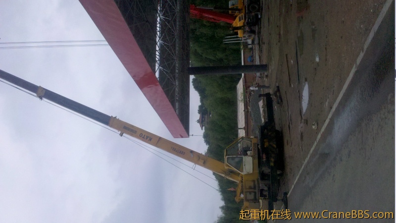

3台吊车  一台50吨 2台25吨 长28米 宽 16米  重18吨

加油站的活吗
发表于 2011-9-4 19:45 | 显示全部楼层
发表于 2011-9-4 19:51 | 显示全部楼层
加油站的活

KATO真的很老呢
发表于 2011-9-4 21:07 | 显示全部楼层
加藤小炮楼挺好,老了都不漏油。想问楼主如何计算网架的重量?

加油站顶棚啊。应该没那么重吧。我们当时只用两台25就搞定了
