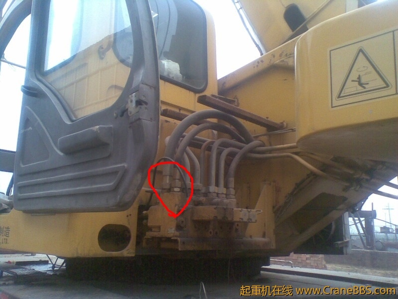

向左转很吃力,然后转着转着就转不动了,但向右转正常。在论坛的一个帖子里看到这样一条回复“上车驾驶室后面 有一个控制阀 是双向的 有一个方向的O型圈坏了 换上就好了”可不太懂,找了也看迷糊了。请问这个双向控制阀的位置,密封圈的具体位置,哪位好心人帮忙截个图看看,标个位置,画个图也行!万分谢谢!急等!!!(车是01年的蚌埠16吨)

回转马达上面有一个长方形的阀大概15厘米长8厘米宽,接了一根管通往制动器,这个阀两头各有一个丝堵,拆开后就可以看到里面结构,看一下是否簧断了或里面柱塞座脱出、有异物卡住。
发表于 2011-9-6 22:24 | 显示全部楼层

   和我车的毛病一样,我已经解决了,很简单,在回转减速机那里有个方块形的缓冲阀里,左边的弹簧乏了,你拧下螺丝加几个垫片就行了。杨浦不懂的加我qq1584830685.

   你们说的是组合阀上的双向节流阀  16吨和其他车型不一样的 那个阀是六角长方体 竖着的  很容易找到

把回转缓冲阀两边的螺堵拆下,在原有的垫片上在加一个垫片,即可。
