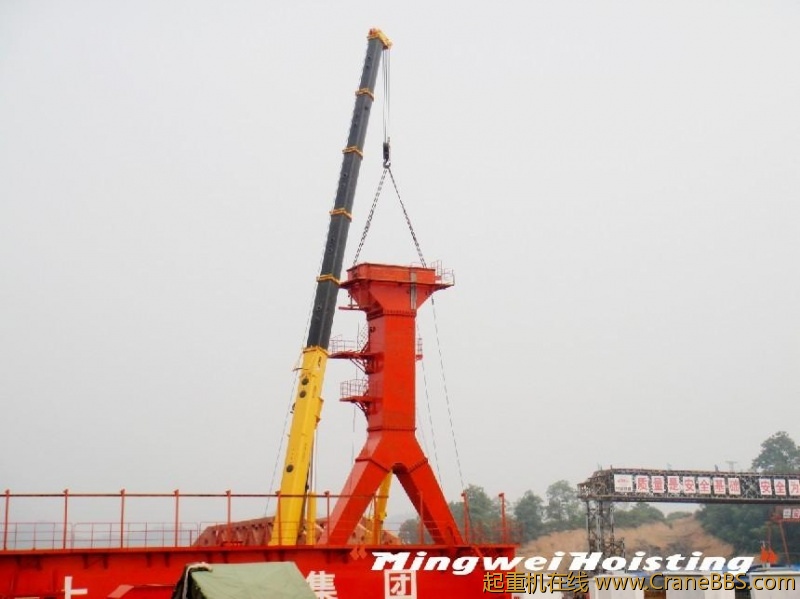

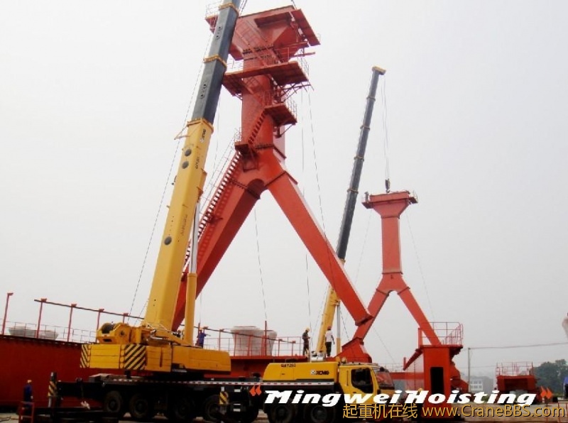

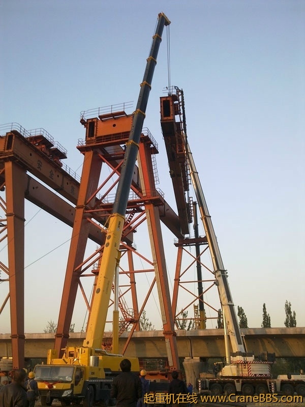

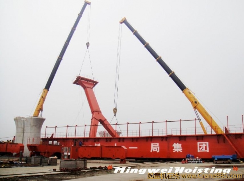

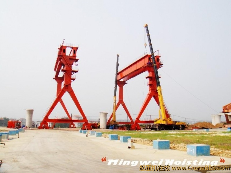

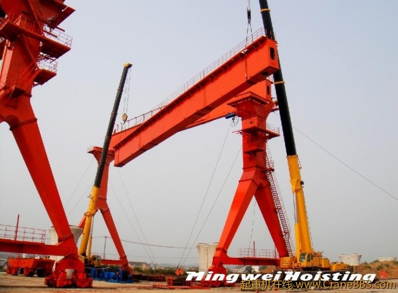

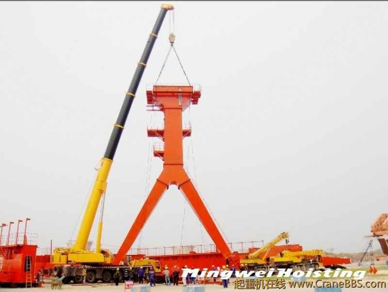

1000吨级龙门吊安装现场

无稽之谈,这怎么是1000吨级别龙门吊啊
发表于 2011-9-9 22:28 | 显示全部楼层
但确实是1000吨,又是哪里的高铁开工了
 楼主| 发表于 2011-9-9 22:36 | 显示全部楼层
回复 4# 玉龙飞侠
   专门运驾900吨高铁梁的,你说有没有1000吨级!
发表于 2011-9-10 08:23 | 显示全部楼层
回复  玉龙飞侠
【明威吊装】 发表于 2011-9-9 22:36 [url=http://www.cranebbs.com/bbs/images/common/back.gif]http://www.cranebbs.com/bbs/images/common/back.gif[/url]
    呵呵,老师这是2台龙门吊抬900高铁桥梁的,用于高铁桥梁的安装。单独的一个就是450吨【有的制造单位说是500吨】。
发表于 2011-9-10 08:27 | 显示全部楼层
这是千吨级的高铁龙门吊【也叫提梁机】,这是900吨的,可以单独一台设备吊起900吨的高铁桥梁运送到指定位置。然后由2台450吨级别龙门吊负责铺设桥梁。
发表于 2011-9-10 08:35 | 显示全部楼层
发表于 2011-9-10 08:43 | 显示全部楼层
路过学习
发表于 2011-9-10 08:53 | 显示全部楼层
这怎么是1000吨级别龙门吊;无稽之谈
发表于 2011-9-10 09:15 | 显示全部楼层
发表于 2011-9-10 14:33 | 显示全部楼层
别吹了,就数铁轮,每轮不大于20吨,减去自重
