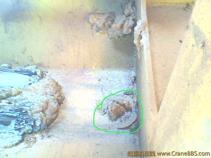

:L 今天去工地 看看车子 偶尔发现大臂里有东西 不知道这东西干嘛的 买来时里面没有异物我看过 IMG0969A.jpg

是黄油残渣吧。

是什么垫子吧。

垫片,具体用在什么地方说不准:dizzy:

回复 1# 志诚吊装
    我上回检查的时候,大臂底根也出现了这个东西,最后打售后,他们说没事,正常.

是不是调大壁与底座间隙的啊,检查下那。
发表于 2011-9-10 21:39 | 显示全部楼层
我也发现过徐工车里有这个一样的东西,好像是轴承油封盖,也没管他照用

我见过有几回,好像倒向滑轮用的调整垫。

销边的铜垫吧?检查一下好点

油缸调整垫,调左右的

是黄油~~ 我车里面也有·~~

这是油缸销子上的调整垫。俗称半轴上的垫片,没事,没他一样用,把臂收回来时,在臂尾部能看到销轴,多涂点黄油。

    我的50K—2上面也有一个,我打电话问了售后,售后说是油杆销的调整垫,主要是安装的时候用到的,现在掉了也没关系的。呵呵!
开那么大一个口,想不掉都难啊!

这个是伸缩油缸与吊臂之间的间隙调整垫片。
