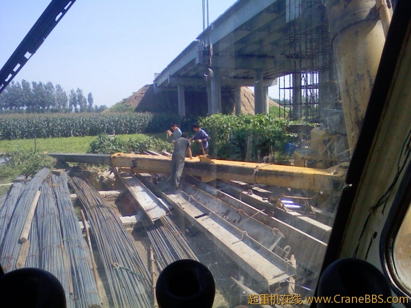

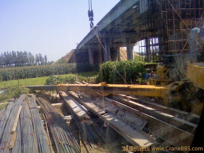

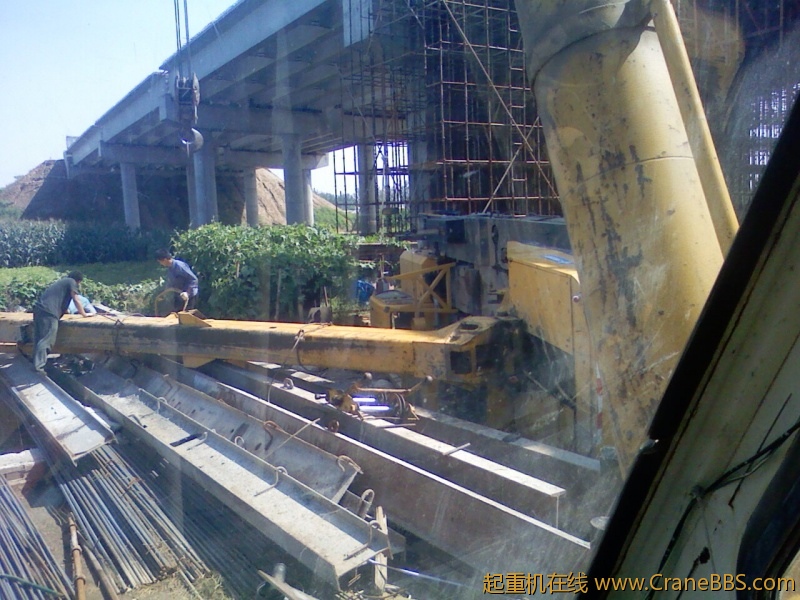

都猜猜是怎么翻的 我估计谁也猜不到
发表于 2011-9-17 19:28 | 显示全部楼层 |阅读模式
PIC-0170.jpg PIC-0169.jpg PIC-0200.jpg PIC-0185.jpg PIC-0183.jpg PIC-0180.jpg PIC-0178.jpg PIC-0177.jpg PIC-0176.jpg PIC-0175.jpg PIC-0174.jpg PIC-0173.jpg PIC-0172.jpg PIC-0171.jpg

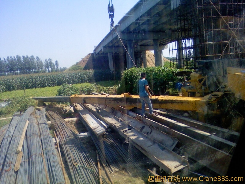

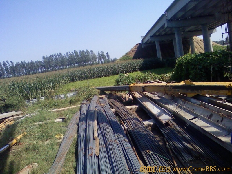

发表于 2011-9-17 19:39 | 显示全部楼层
没支腿挪车?
发表于 2011-9-17 19:41 | 显示全部楼层
漂亮~漂亮啊
发表于 2011-9-17 19:43 | 显示全部楼层
没支水平腿::dizzy:
发表于 2011-9-17 19:46 | 显示全部楼层
我也觉得是没收臂 移车
发表于 2011-9-17 19:47 | 显示全部楼层
回复 2# xzzx
    同意,仔细看左后轮下面是不是有一个小水坑.
发表于 2011-9-17 19:50 | 显示全部楼层
现在的人啊,真是懒得要命,杆子收了能死啊.
发表于 2011-9-17 19:51 | 显示全部楼层
应该是没有受臂行走。
 楼主| 发表于 2011-9-17 19:54 | 显示全部楼层
以上均错
发表于 2011-9-17 19:57 | 显示全部楼层
有鬼~~自己要翻
发表于 2011-9-17 19:58 | 显示全部楼层
:@不收车就挪车
吊物不打支腿。
发表于 2011-9-17 20:00 | 显示全部楼层
别跟我说他是忘了支腿啊。还没等到转道侧面就翻了。?
因为我刚开车的时候也有一次跟工地人聊天忘了支腿。
但是还好我平衡腿打开了!
发表于 2011-9-17 20:01 | 显示全部楼层
沙发 可惜了16吨啊  咋翻的呀  没处支腿??
发表于 2011-9-17 20:03 | 显示全部楼层
难道是别人推翻的啊!
发表于 2011-9-17 20:12 | 显示全部楼层
怪自己
想清楚嘛不慌山
发表于 2011-9-17 20:16 | 显示全部楼层
不可能是挪车?要挪车也要把臂收回来:dizzy:
发表于 2011-9-17 20:36 | 显示全部楼层
回复 9# 刘春雷
    不会是大风刮倒的把{:3_55:}
发表于 2011-9-17 21:00 | 显示全部楼层
不明白

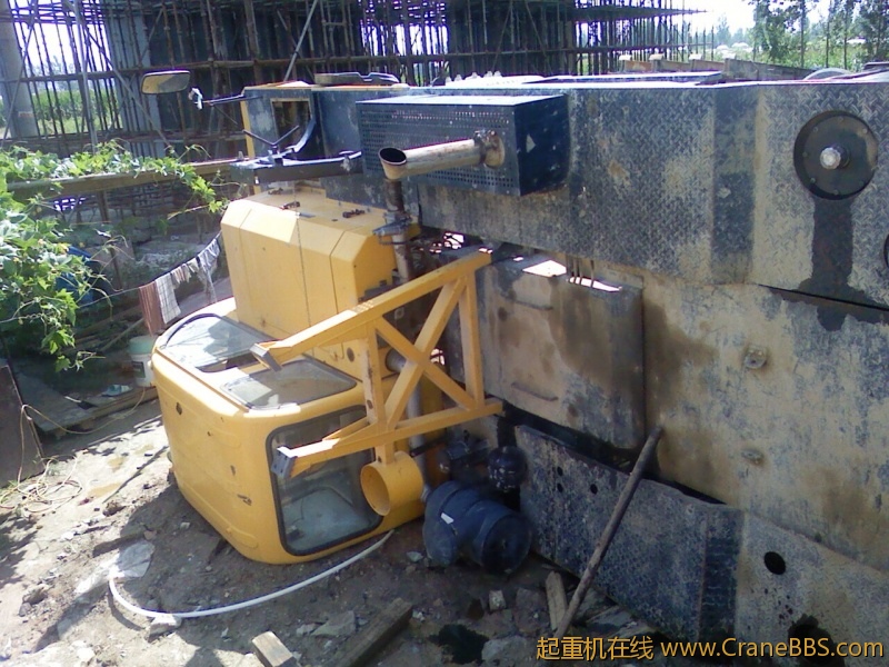

发表于 2011-9-17 22:16 | 显示全部楼层
就是没有收臂,就动车了,这样的事故报保险都要做很久的假象的,因为一翻车了,支腿是什么样的都不能动了,哈哈
发表于 2011-9-17 22:19 | 显示全部楼层
是不是想带臂走 收腿的时候忘记收了一个车子倾斜倒了啊

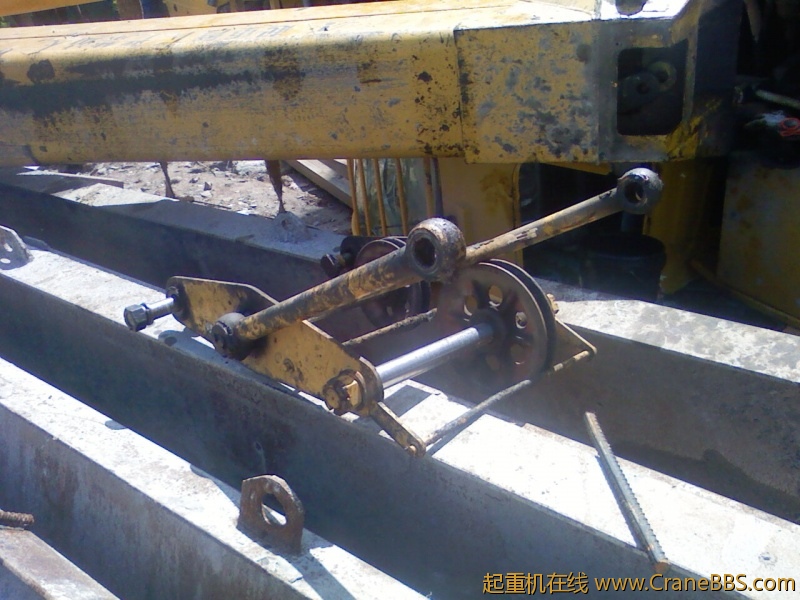

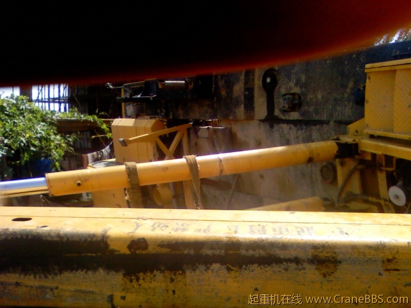

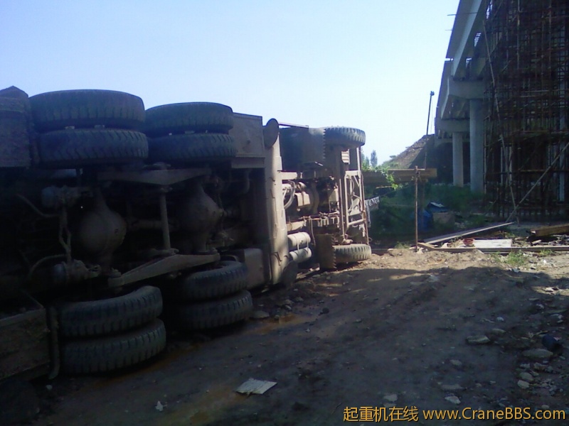

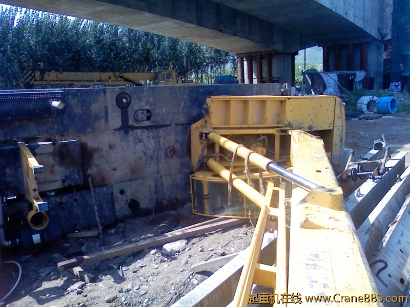

左后腿垂直缸出了一块,前面备胎不见了,难道是换轮胎:dizzy:
发表于 2011-9-17 22:25 | 显示全部楼层
{:3_50:}难道是小孩或者谁 在玩你的车么? 结果翻了
发表于 2011-9-18 14:34 | 显示全部楼层

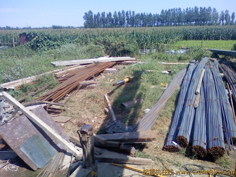

水平腿没出?那个草地里的油缸怎么回事?
kakakaka 该用户已被删除
发表于 2011-9-18 17:53 | 显示全部楼层
发表于 2011-9-18 18:20 | 显示全部楼层
牛×
发表于 2011-9-18 18:59 | 显示全部楼层
不管什么情况,我干肯定是犯的是低级错误......
发表于 2011-9-19 12:00 | 显示全部楼层
难道是忘了收一条腿就动了车?
发表于 2011-9-19 12:22 | 显示全部楼层
直接说吧
发表于 2011-9-19 12:23 | 显示全部楼层
直接说吧
发表于 2011-9-19 17:27 | 显示全部楼层
:curse::@
发表于 2011-9-19 18:39 | 显示全部楼层
悲啊
 楼主| 发表于 2011-9-19 19:49 | 显示全部楼层
晚上吃完晚饭收车  没看大臂还没收回来  收完支腿就到了
发表于 2011-9-19 21:39 | 显示全部楼层
真牛啊
发表于 2011-9-19 22:44 | 显示全部楼层
快直说
发表于 2011-9-20 08:05 | 显示全部楼层
:funk:
发表于 2011-9-20 17:00 | 显示全部楼层
发表于 2011-9-20 21:09 | 显示全部楼层
牛人!!!!!!
发表于 2011-9-21 11:39 | 显示全部楼层
:dizzy:
