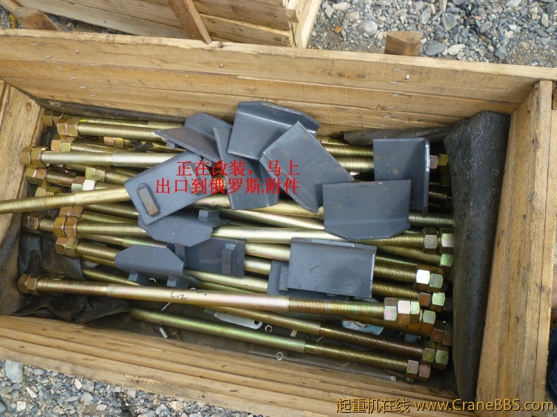

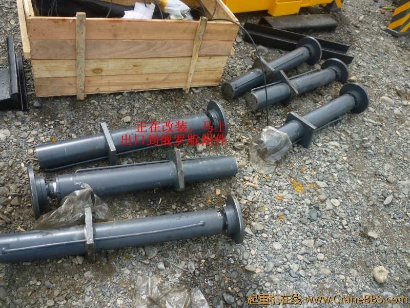

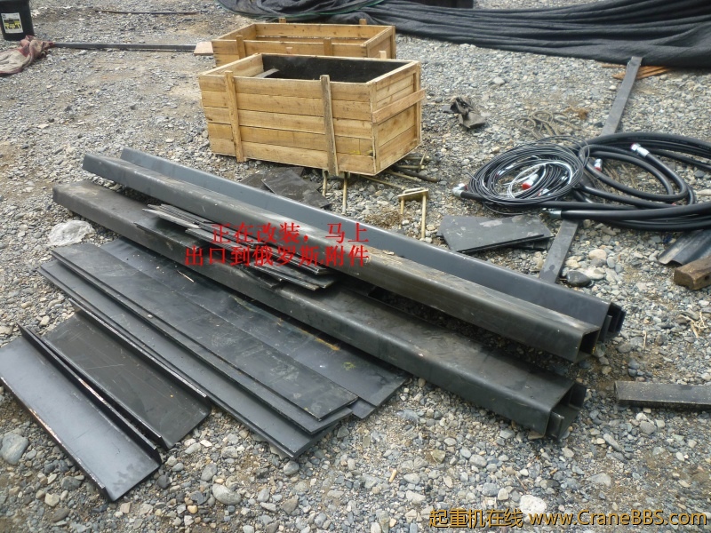

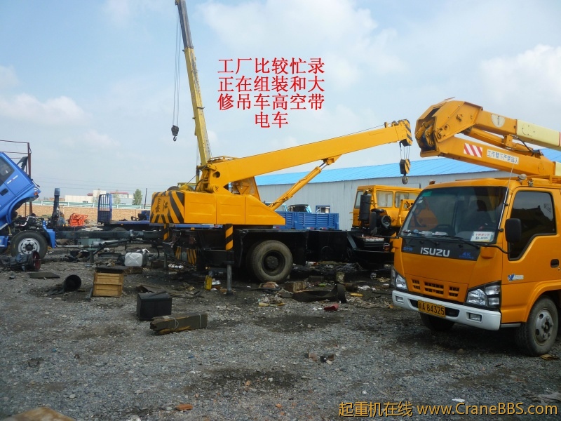

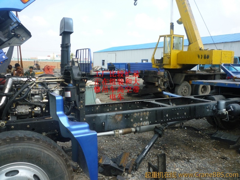

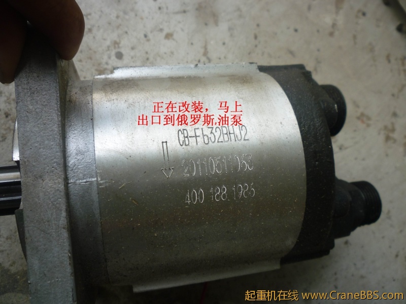

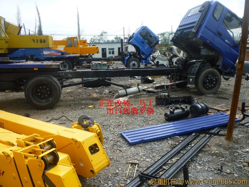

来一组改装车,不要见笑,初学的,请指教

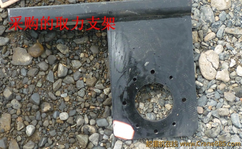

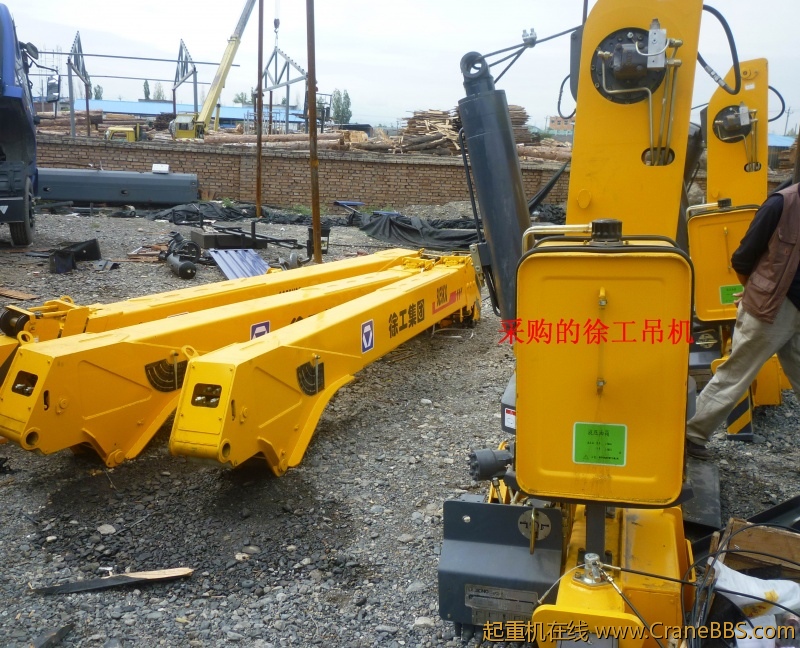

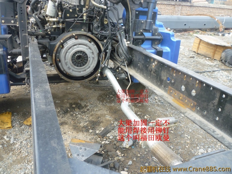

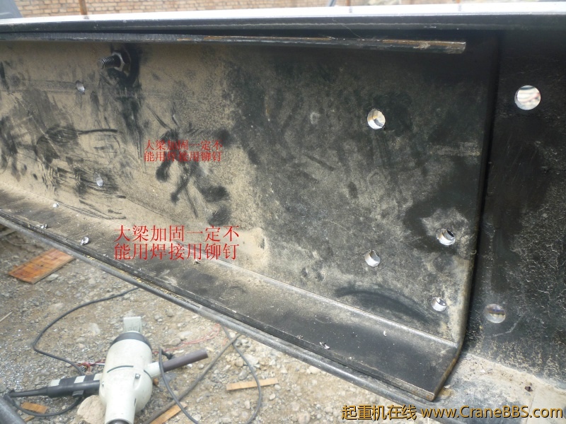

改装随车吊。初学,指导,不太会上图片哟

沙发呀,不要打击我,初学,多来点意见

太给力了..直接买徐工各部件的总成来组装..
