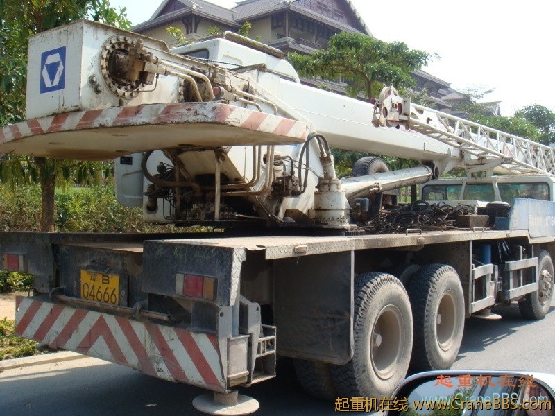

发表于 2011-11-30 18:04 | 显示全部楼层
bbb.jpg 这种徐工的16看着多好呀
