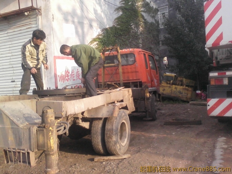

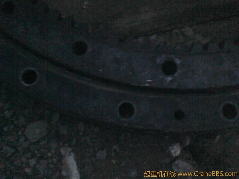

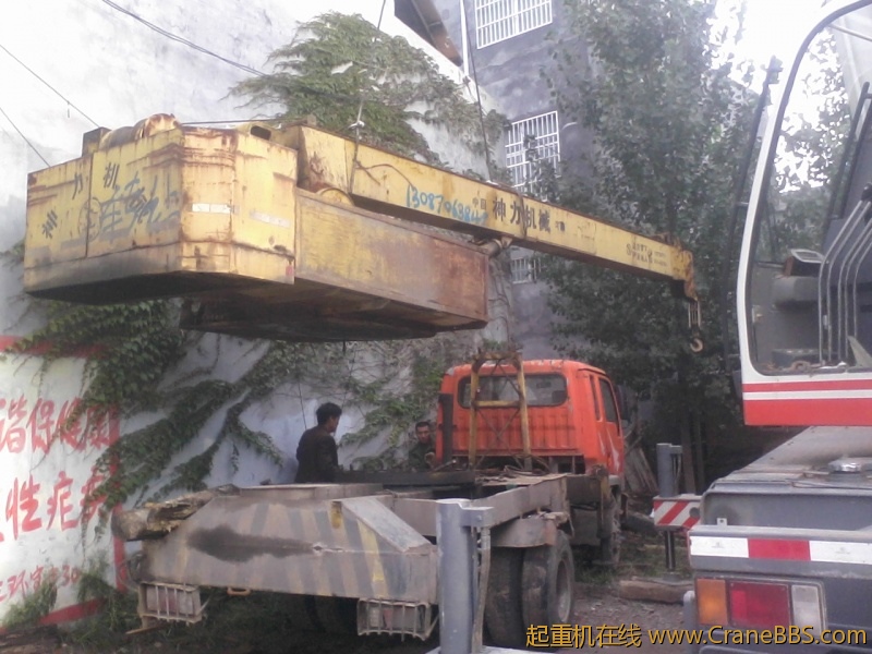

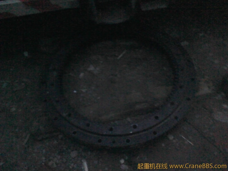

大锤砸,把16H的前支腿压上去砸 都没有反应,谁知道是这么回事啊·                   没用的话还有表情请不要回复
你在外圈找下,有个圆形堵,拆掉后、抠出滚珠,边转边扣,拿出滚珠和隔套后就可以分离了。千万别再压了,再压就报废了,也不知道现在成什么样了:L
在网上找了张图,没找到单排的这是个双排的,但是结构一样。
安装时注意一点,要把堵盖位置放在左侧或右侧。

外圈有几个和乒乓球大小的内六角螺丝,打开慢慢的把钢珠弄出来就开了

cpcccp 发表于 2011-9-20 19:01 [url=http://www.cranebbs.com/bbs/images/common/back.gif]http://www.cranebbs.com/bbs/images/common/back.gif[/url]
专业不敢当。如果回转支承出现上下间隙过大,回转有异响(排除回转减速机),就可以拆检了。修理问题:如果平时勤打黄油、10年以上车龄就没有必要了,这样估计是钢珠、柱磨损、同时轨道也有磨损量,就没有修理的价值了。

回复 31# xzzx
    我的问题是转不动,,所以拆了,,
  平常很少打黄油
