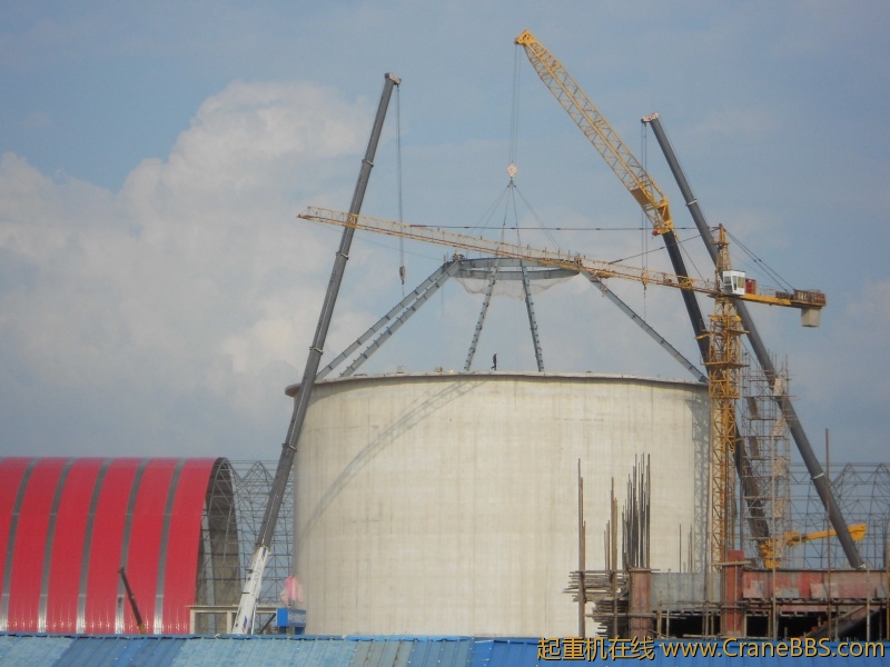

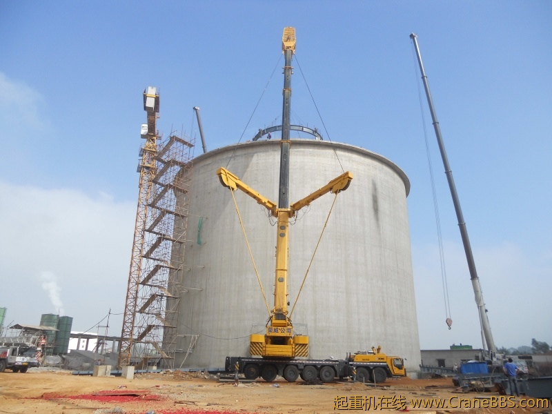

400吨220吨两台水泥厂库顶安装
发表于 2011-9-22 12:10 | 显示全部楼层 |阅读模式
发表于 2011-9-22 12:19 | 显示全部楼层
这样.吊装费太高了...人家施工方怎么不想想别的办法.?
发表于 2011-9-22 14:46 | 显示全部楼层
俺这的水泥厂中间的那个圈从上到下都是钢混结构的 钢梁不重用100吊的 那个圈上边还有个大皮带廊
发表于 2011-9-22 15:36 | 显示全部楼层
中联 220 和徐工的400吗

總感覺那塔吊有點礙眼

两台220?有必要吗?那么轻的梁,弄个六节臂的90加副臂就行了吧!难道是荣威吊车多?

400的车好看呀。
 楼主| 发表于 2011-9-28 12:58 | 显示全部楼层
回复 3# _大山
    您好!这个水泥库高是31米,库顶半径为21米,设备重16吨,对方要求设备吊装至水泥库顶的中心点再进行安装!我公司选用400吨起重机加超起加固定副臂,支车位距离水泥库11米,刚好达到吊装要求!
