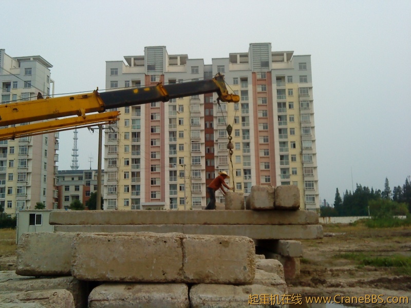

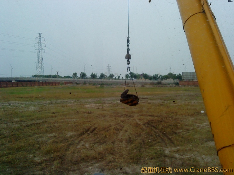

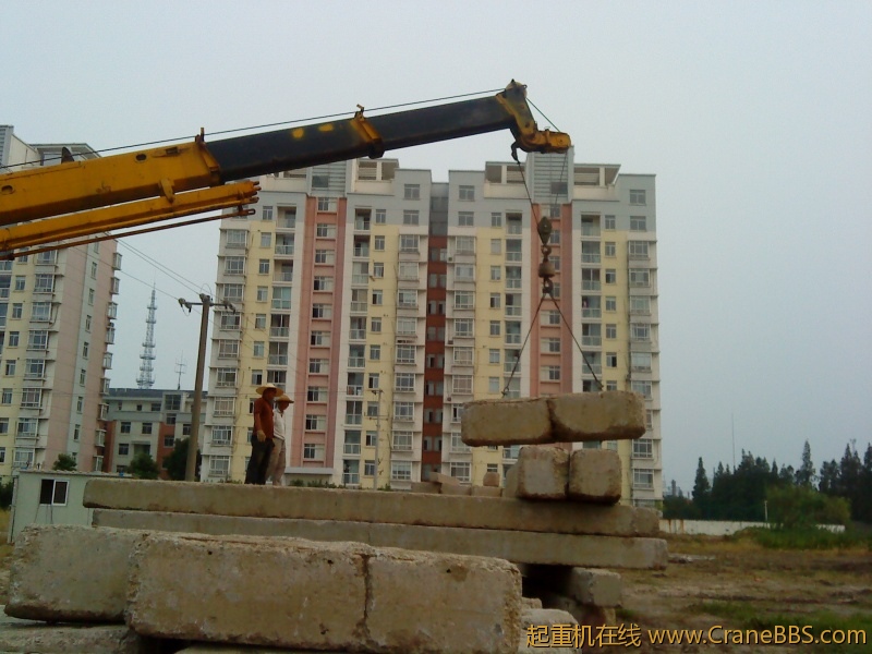

我20B.5最近和中联20H一起做静载700吨,一个配重5吨,要出21米左右杆,大钩落到地面,吊吊钢丝绳就绕在一起,把劲破了,再吊吊又绕了,再破。。再吊吊又绕,甲方骂死了。打电话到徐工售后,来破了劲,人走后吊吊又来劲,在打电话过好几天又来人,这次到好绳子绕在一起拆下来没有劲,售后傻了不知道往哪破,打电话请教SF都说大钩往左转你就往相反的方向破,工程师都这么说,那好拆下来按工程师说的破,破好了大臂抬起来出18米杆下大钩,我的天绕得更厉害,售后傻了怎么办想了好长时间,不按工程师的来再破,这回好了,售后回去了,第2天继续做静载,不出2小时大钩又绕在一起,没有办法我自己继续破。在一个月的时间里我一直在做静载一直在破劲,而对面中联20H绳子绳子一次没有绕他车比我早买一个月,9月18号700吨静载结束,只要一部车做小吨位,我出场了。20号打电话到徐工都跟我打太极,总是说再破,不做事了天天破劲了,20号打电话给同行20B.5的问都是一样的有劲不做静载还好点一做就不行。20B2年的车都有劲。21号换钢丝绳防缠绕的。哎~~~没有办法业务丢了绳子又换了。几十万的车绳子这么垃圾无语~~~~

楼主 开多少年吊车啊     我找个图片给你看看

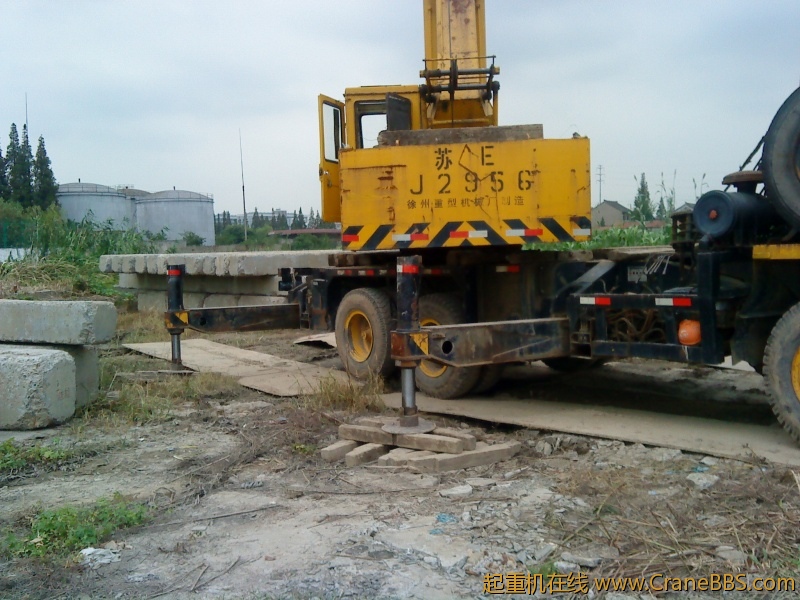

回复 21# 沙滩
    苏州的车?

发表于 2011-9-23 21:32 | 显示全部楼层
看到苏E好亲近啊 在苏州也好几年了
