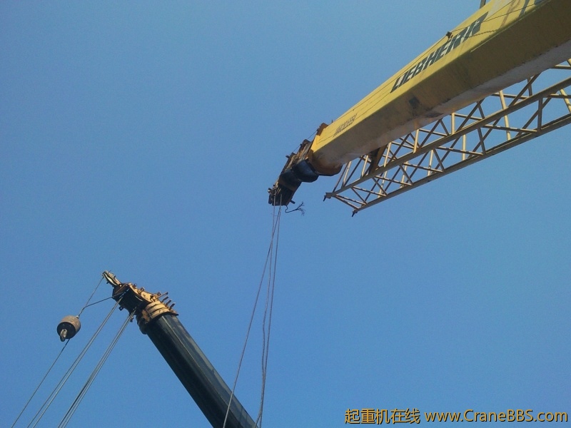

2车抬大架,主钩钢丝绳断了。 导致30k主臂悲剧了。
 楼主| 发表于 2011-9-23 13:19 | 显示全部楼层
从没听说过断主钩钢丝绳的,自己却经历了。 一共四十来吨,吊起没问题,落的时候30k落的速度快,绳都松了。还有1米就落到底了,不料钢丝绳断了。

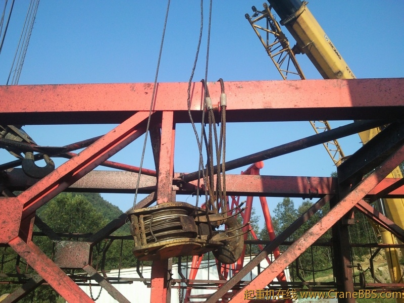

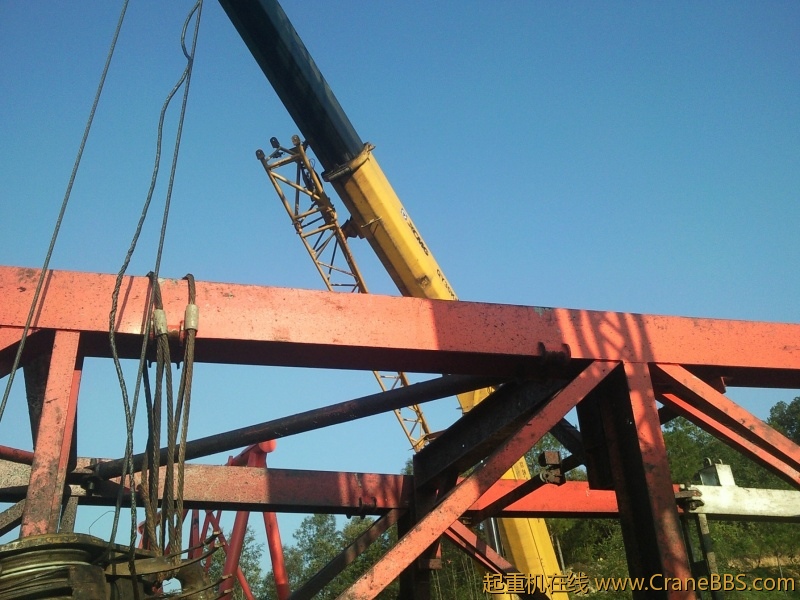

    看样很内行,绳子是刚换的,绳子质量也没问题,单绳破断拉力在18吨。确实是掉槽了,不过不是斜拉,是滑轮先烂,导致掉槽,估计滑轮有问题,或者说是超载导致滑轮破裂。  总之是大意了,当时说有三十吨,就没想这么多,我6倍率经常吊30吨,最多吊过32. 后来出事后他们有说40的,也有说吊中间40,如果2车抬一车不用力应该有50多吨。

    差一点,就差那么点点。  大家注意到了吗?40吨小钩你见了吗! 绳子断的瞬间,大臂的反弹力直接把小钩弹到配重后面5米的地方,从2人中间落下来了。 也算万幸吧!
 楼主| 发表于 2011-9-23 20:45 | 显示全部楼层
小钩架子上也没上保险销,臂上滑轮上的保险销直接拉掉了。
