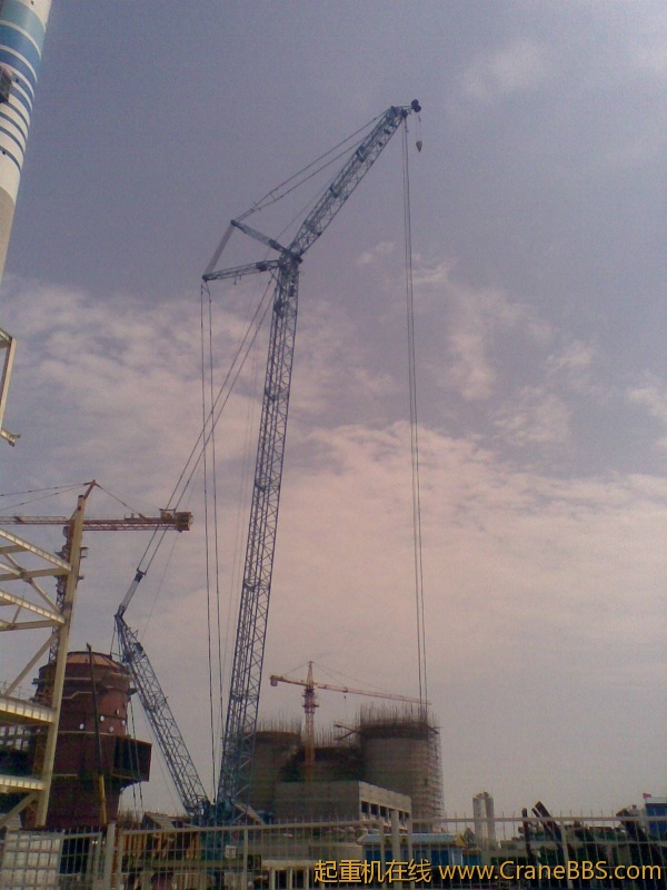

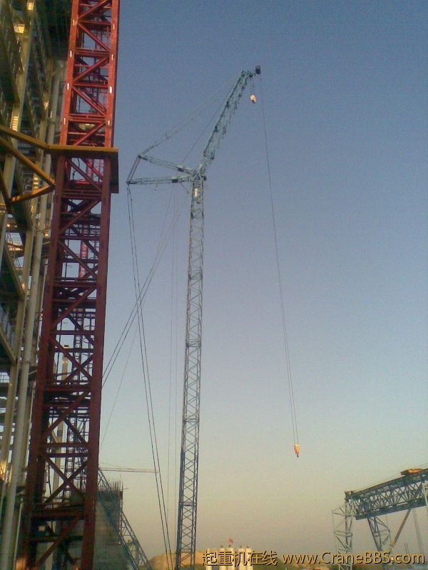

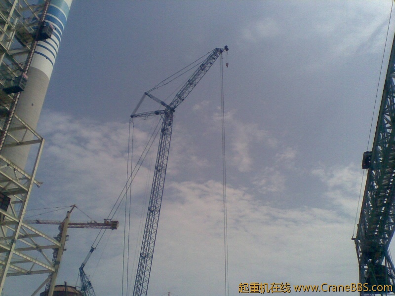

我以前接触的德马格履带吊副钩一般都是单股绳子。可我最近看见电建二公司的cc1800-1副钩却是走二,不明白的是他的死头锁在鹰嘴的什么位置呢?cc1800-1鹰嘴的设计起重量不是10吨吗?希望高手能给与解答,不胜感谢   手机照的希望大家不要介意

呵呵应该是  走2  吊30 t   不过此车好像没有装钢丝绳应力释放器,钢丝绳容易打绞

    鹰嘴设计承受重量不是10吨,是单股钢丝绳允许受力10吨,本来设计就有两倍率,你要是没有见过,肯定是茫然了,希望你找个实物看一看就什么都明白了,别用以前的理论去衡量别的车!
