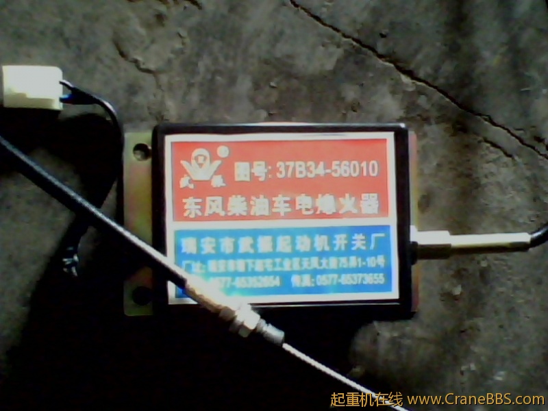

发表于 2011-9-26 03:29 | 显示全部楼层
找个老点的电工改吧 买了那也用不了多久就坏了 我改了用一年多都还没问题 而且以后坏了换件也很方便
发表于 2011-9-26 10:11 | 显示全部楼层
发表于 2011-9-26 10:30 | 显示全部楼层
6262 发表于 2011-9-26 03:29 [url=http://www.cranebbs.com/bbs/images/common/back.gif]http://www.cranebbs.com/bbs/images/common/back.gif[/url]
    是的 那个电磁阀根本不耐用用不了多久的 我已经改了好几个车了包括我自己的 改用这种熄火器很不错 目前已用5年都没坏过 前提是你要安装个防雨水的地方

发表于 2011-9-26 13:49 | 显示全部楼层
回复 12# 阿伟
    :victory: 那是电熄火器 不是电子熄火器:lol  里面就是个电动机很简单耐用的
