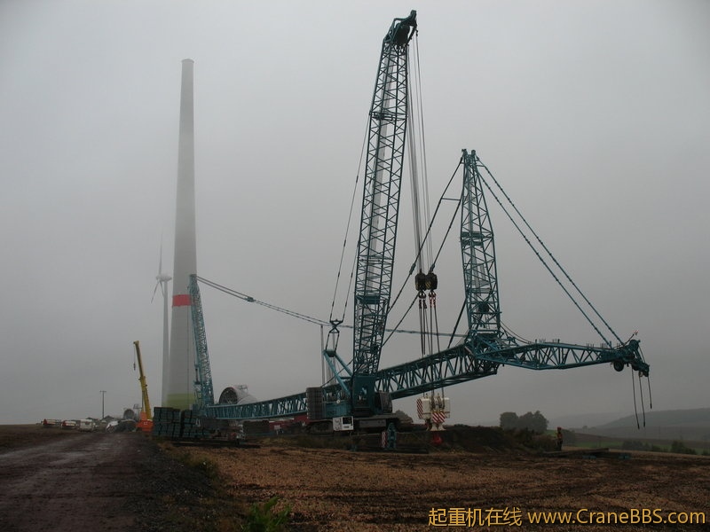

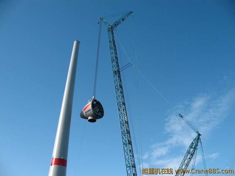

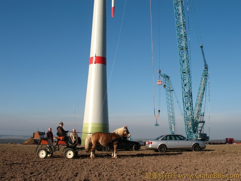

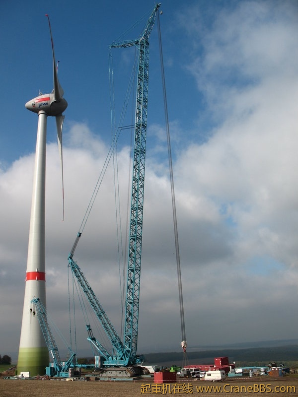

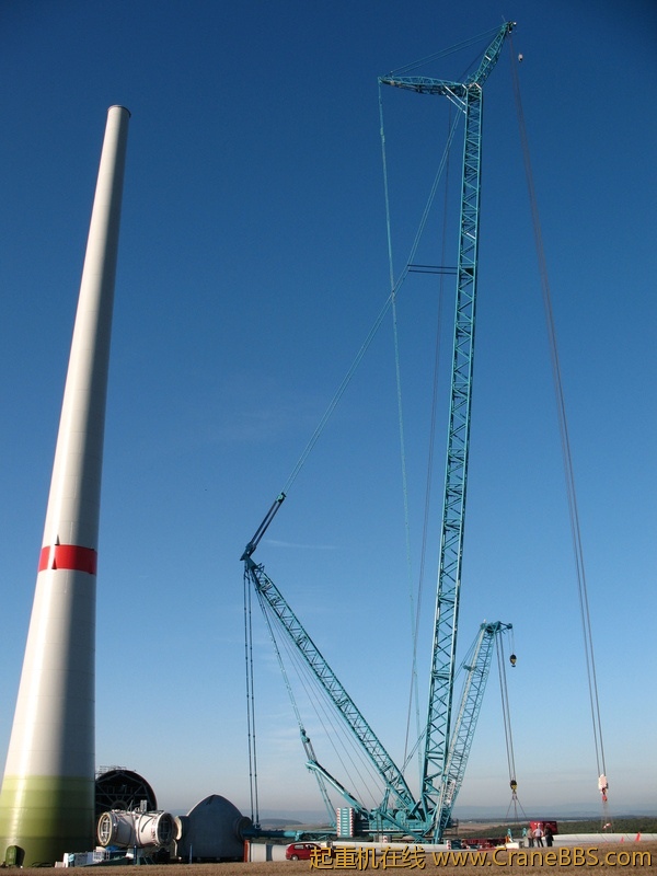

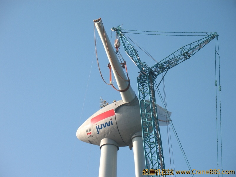

德国Enercon公司的E126涡轮风机是迄今为止最大的风力发电机,塔身高达135米,转子直径为126米,总高可达198米,这个庞然大物可产生7.58兆瓦的电力。风机的塔基重为2500吨,塔身重2800吨,机房128吨,发电机220吨,转子(包括叶片)为364吨,总重约6000吨。2007年,第一个E126被安装在德国Emden,截至2011年9月,已有35台E126被架设。
进行吊装的是一台TEREX DEMAG CC9800 履带式起重机,最大起重能力1600吨,它是基于CC8800-1型号开发的,与CC 8800-1采用同一种钢丝绳悬挂系统和带钩滑轮。CC9800最大的优势在于它具有更宽阔的臂架系统,部分宽度达到4米,可提供27000吨米的起重力矩。它的最大主臂和副臂长分别为156米和120米,最大SWSL工况为108+120米,此时吊钩离地面距离为230米。当吊装E126时,需采用132米的吊臂,18米的作业半径,将360多吨重的涡轮机吊到144米的高度。Enercon的这台是第二台交付的CC9800。

居然还有马车
