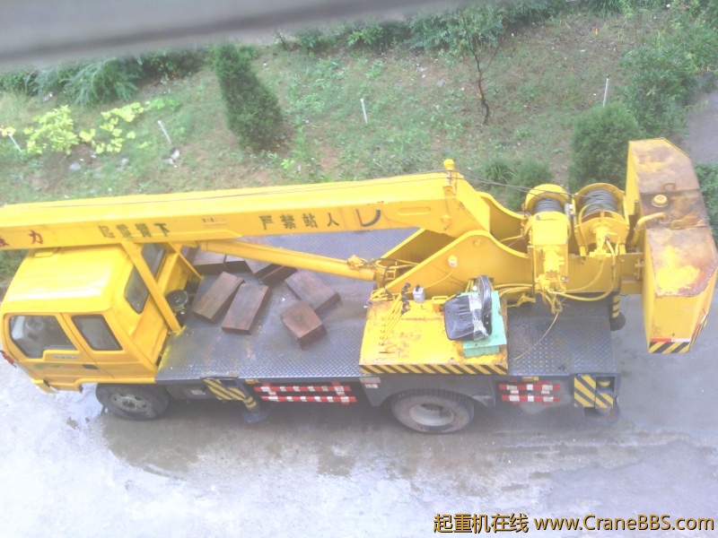

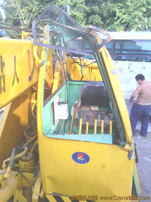

 楼主| 发表于 2011-10-1 12:08 | 显示全部楼层
全车
行车时极易侧翻

回复 21# aluliyun
    怎么侧翻以后只是上车驾驶室毁坏?

土造吊车

回复 23# 杜长远
       前面的也坏了啊,只不是修好了。

底盘轻  上晃了吧

个人制造,牛。底盘太轻了吧
