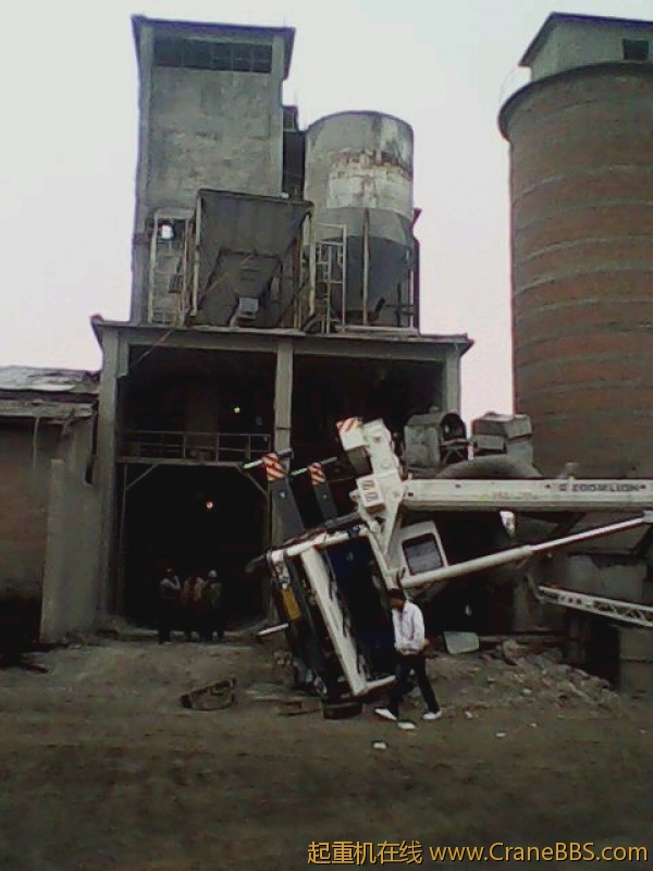

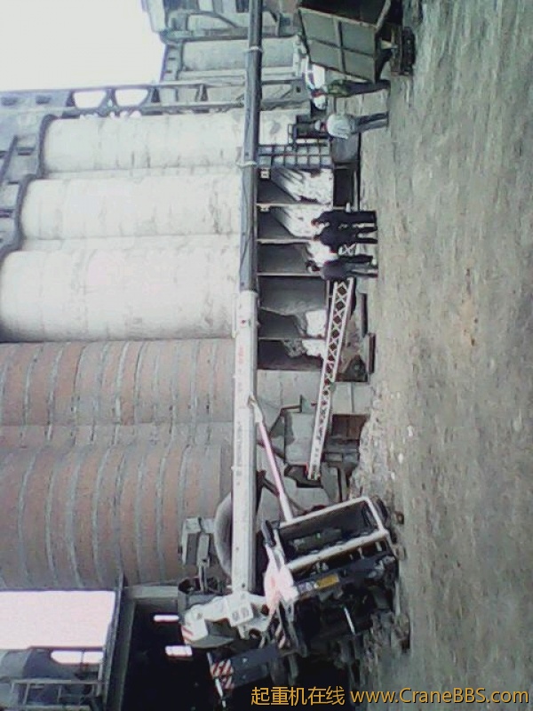

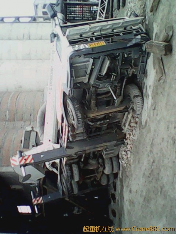

我提车回来同行刚买一个月的车却悲剧了
发表于 2011-9-29 19:14 | 显示全部楼层 |阅读模式
img0929_105441090.jpg img0929_105428370.jpg img0929_105441090.jpg img0929_105551056.jpg img0929_105544525.jpg img0929_111459914.jpg img0929_105645541.jpg img0929_105358850.jpg img0929_105414374.jpg
发表于 2011-9-29 19:18 | 显示全部楼层
支腿下陷还是超载?
发表于 2011-9-29 19:24 | 显示全部楼层
還是支腳又自己回縮了??
 楼主| 发表于 2011-9-29 19:31 | 显示全部楼层
超载,翻得时候把平衡支腿压下去了

 楼主| 发表于 2011-9-29 19:36 | 显示全部楼层
回复 5# 起重娃
    听说是在车头前面吊起来的,转到侧面就悲剧了,感觉有点不可思议

发表于 2011-9-29 20:04 | 显示全部楼层
回复 1# kongweiweilove
    有第五支腿在前面吊肯定拿重OK侧面不起臂就完蛋
发表于 2011-9-29 20:10 | 显示全部楼层
这种事情不好说我前两天打灰  后边起吊大回转到正前方时间后边翘起了老高  经过侧方都没有事  而且经过的右前我只出了不到3分之1的腿子    搞不明白   要在右前方那后果不想了

运气还算好的,车好象没有多大的事。从图片看臂好象也没有折。
发表于 2011-9-30 22:49 | 显示全部楼层
回复 10# 朋友
    你没有支前面第五支腿

发表于 2011-10-1 10:06 | 显示全部楼层
第5腿好像受伤了

发表于 2011-10-1 16:58 | 显示全部楼层
感觉超载,除尘厢怎么也有7。8吨吧。赔了:Q

前大娘断了!:lol
发表于 2011-10-3 07:48 | 显示全部楼层
中联20v垃圾中的战斗机,前面很能拿,不超载都晃。颤干吓死你
