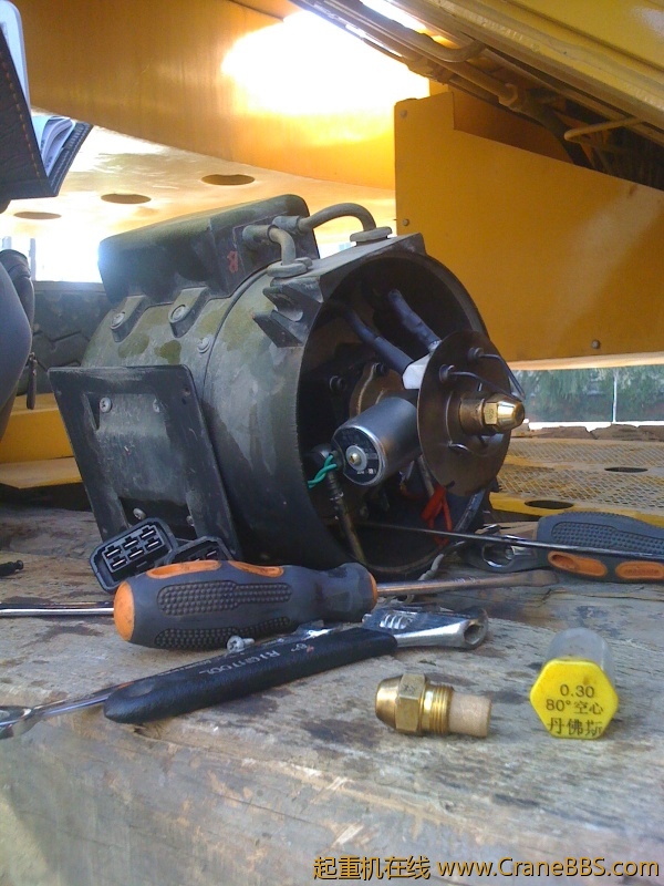

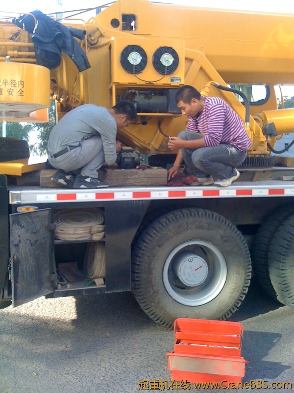

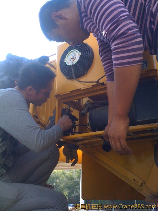

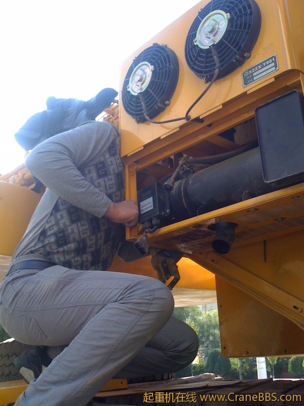

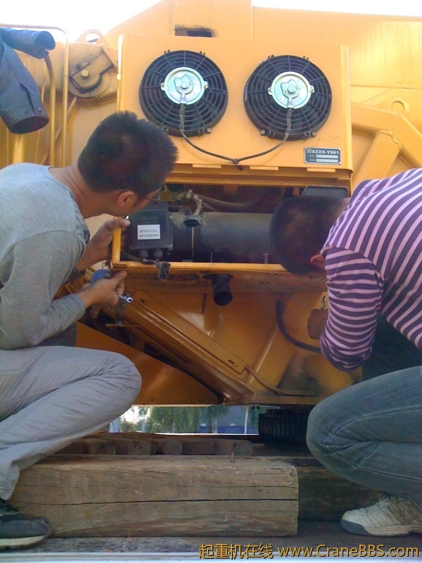

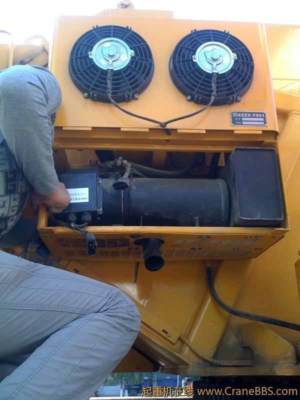

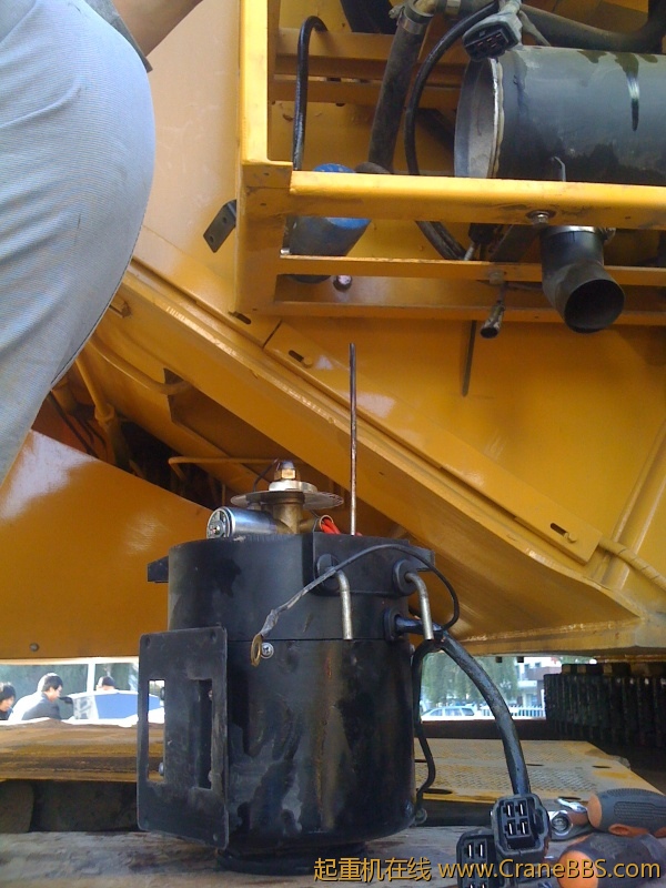

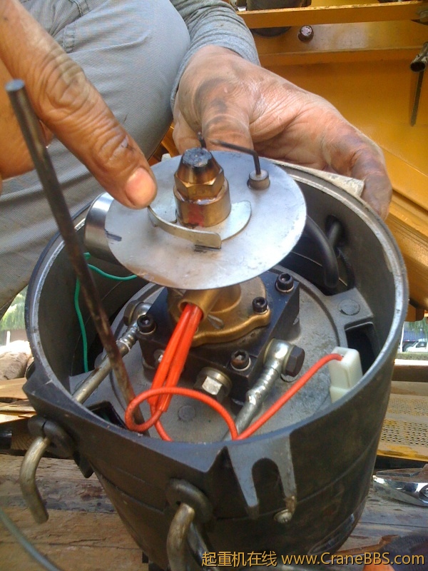

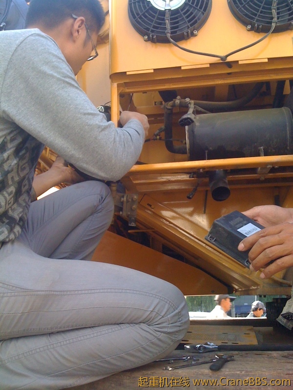

30k5-1打开暖风漏油冒黒烟,水不热,
售后及时维修,上图

嘴子堵了,我换过一个天朝的柴油质量伤不起

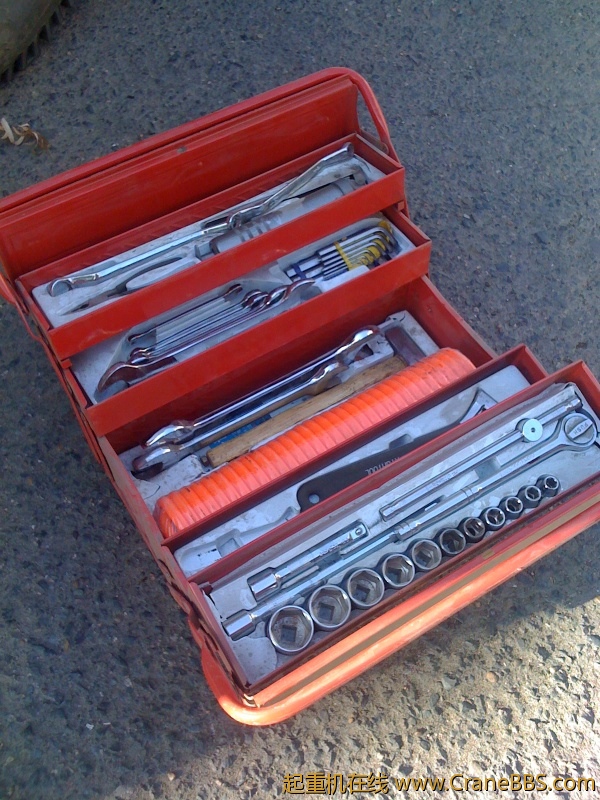

工具齐全啊,是随车工具吧。不错。

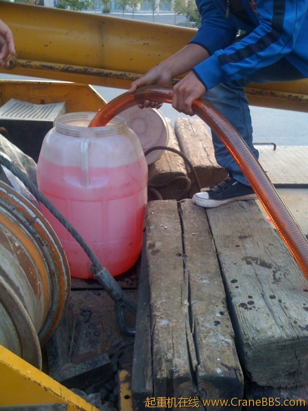

    50v没暖库,液压油太凝,
 楼主| 发表于 2011-10-3 21:18 | 显示全部楼层
河北小张 发表于 2011-10-3 20:50 [url=http://www.cranebbs.com/bbs/images/common/back.gif]http://www.cranebbs.com/bbs/images/common/back.gif[/url]
    正是油嘴问题

    德刚叔,我想问一下,您们那现在气温怎么样啊?晚上最低多少度啊?要到您们东北干活 ...
杜长远 发表于 2011-10-3 21:03 [url=http://www.cranebbs.com/bbs/images/common/back.gif]http://www.cranebbs.com/bbs/images/common/back.gif[/url]

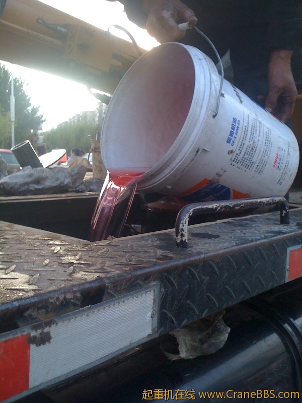

   夜间 o下2---5度,我们液压油都换航空油,机油,齿轮油防冻液都是冬季的

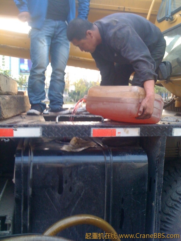

 楼主| 发表于 2011-10-5 18:40 | 显示全部楼层
刚哥那人,我是黑龙江的 你的液压油那买的 液压油都什么型号 什么型号适合东北  什么价格一升
还有液压 ...
ygtx168 发表于 2011-10-5 15:01 [url=http://www.cranebbs.com/bbs/images/common/back.gif]http://www.cranebbs.com/bbs/images/common/back.gif[/url]
    吉林市人,航空液压油四季的,夏天不用换,我是从飞机场要的,听说40多元1升,你是黑龙江那的,我在齐市当过兵,黒龙江省有很多战友

德 刚哥,这油夏天不稀吗,我换的hv32号的油,今年夏天我也没换回原来的油,感觉油温升的太快了
正确

ygtx168 发表于 2011-10-8 02:09 [url=http://www.cranebbs.com/bbs/images/common/back.gif]http://www.cranebbs.com/bbs/images/common/back.gif[/url]
    上车暖风机芯,喷油嘴
