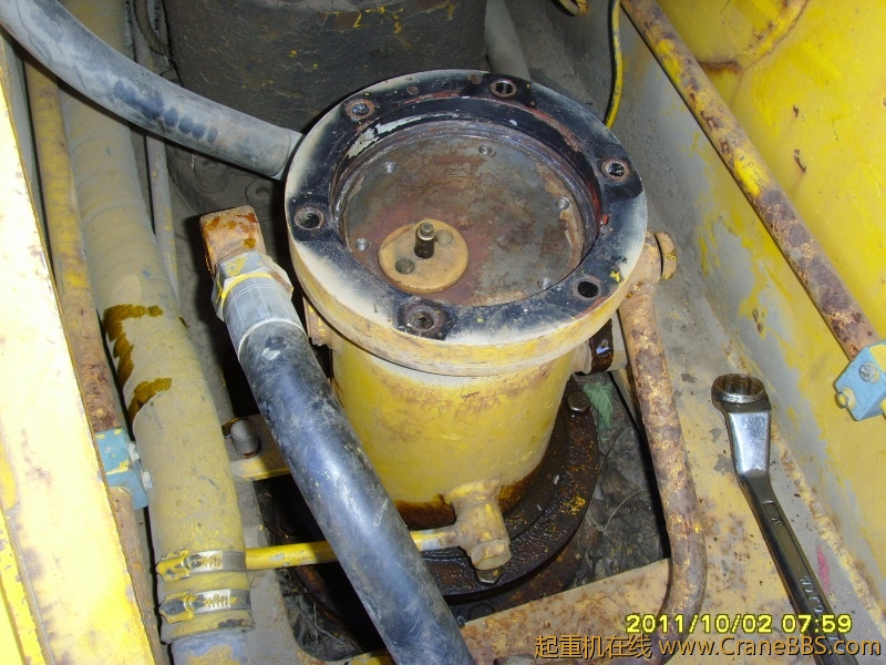

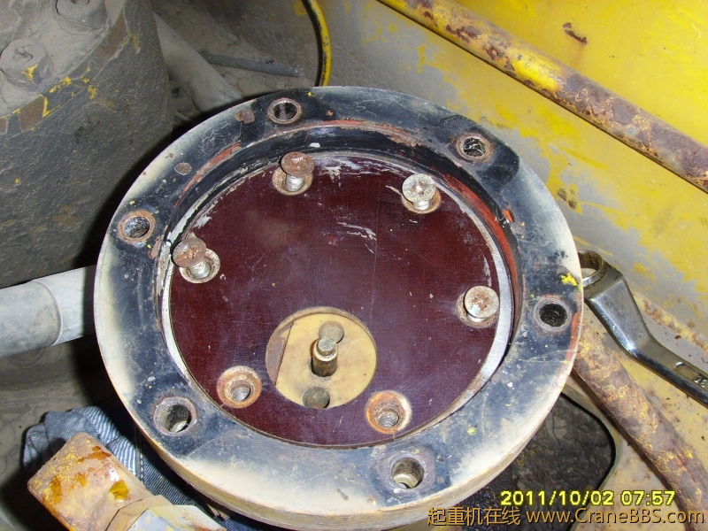

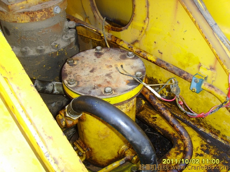

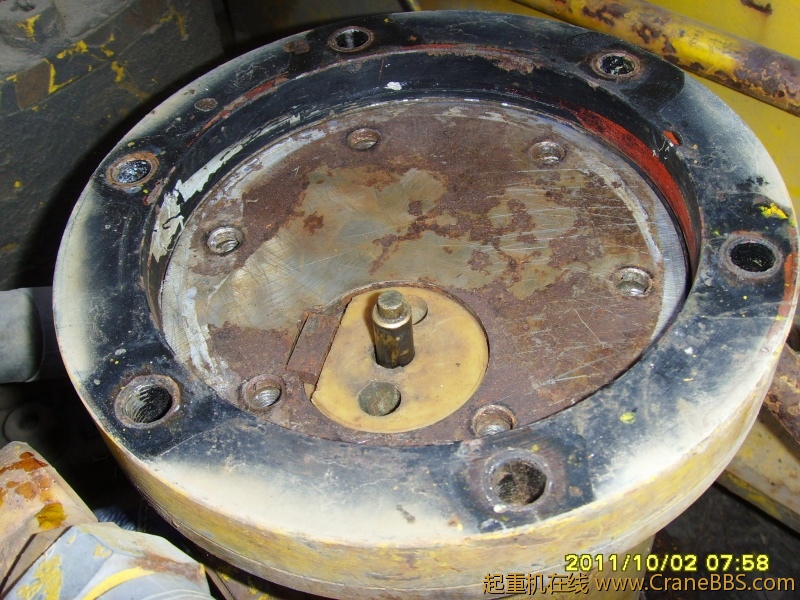

3取下胶木盖后的样子
3取下胶木盖后的样子

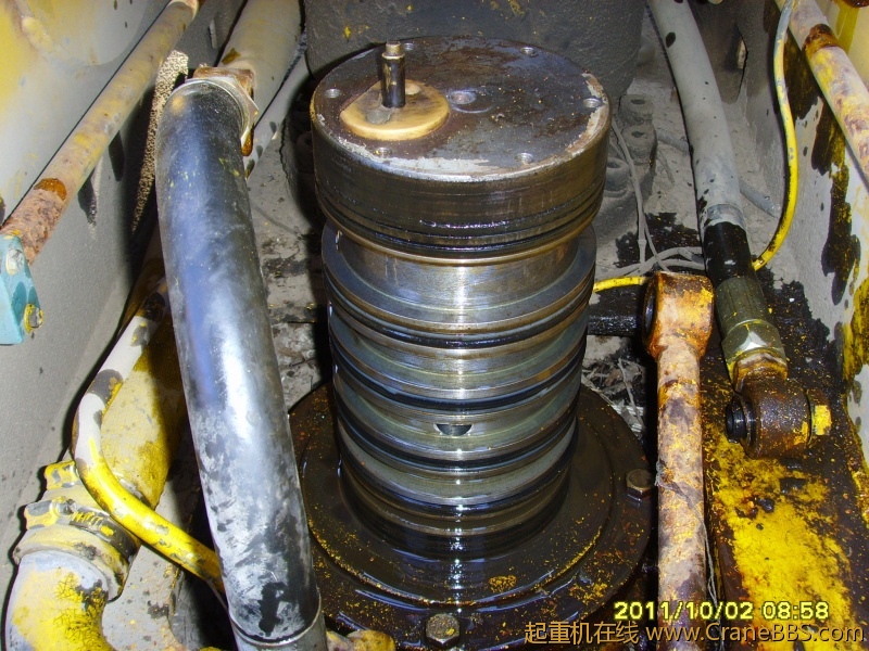

4拆下各路油管
4拆下各路油管

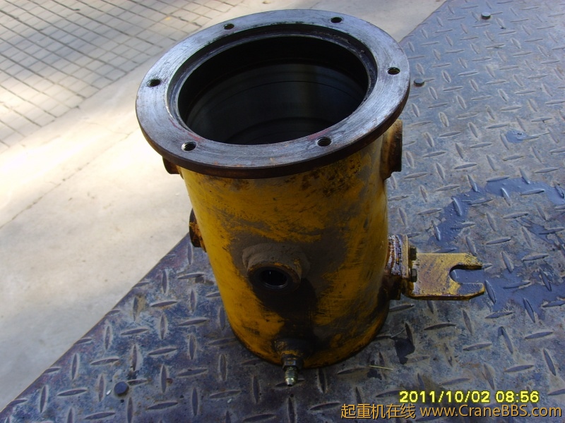

5取下回转缸筒
5取下回转缸筒

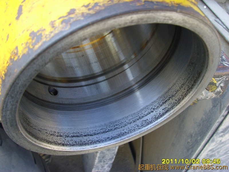

6取下回转缸筒后的样子
6取下回转缸筒后的样子

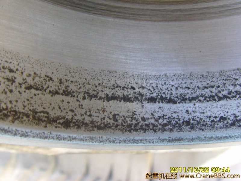

7缸筒下端锈蚀严重,经过打磨后的样子
7缸筒下端锈蚀严重,经过打磨后的样子
8油门泵的油就是在锈蚀处漏出去的
8油门泵的油就是在锈蚀处漏出去的

你这个问题还不大 打磨下就行了 用细点的啥轮转  进了水问题就大了  生铜锈 上车没电
发表于 2011-10-4 09:48 | 显示全部楼层
漏油就把o型圈全换了,用细沙纸把缸筒打磨光,清洗干净就可以装车了、

导电那部分是自己改装的吗,上面盖子下面是铜的吗铁的导电效果好吗?磨损严重吗?
 楼主| 发表于 2011-10-5 19:42 | 显示全部楼层
回复 19# ygtx168
    上盖里侧有三个铜材料的滑环,在这次漏油之前已经修过几次,现在只保留一个电源触点,其他两个拆掉不用了
